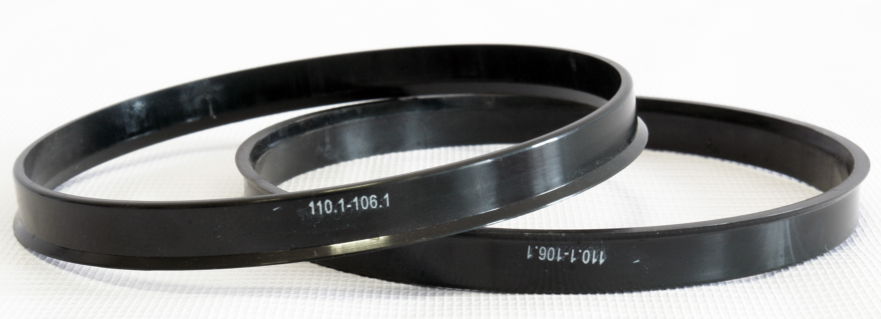

Добавлено спустя 4 минуты 30 секунд:
http://www.elpokupka.ru/catalog.php?id_category=199
Вот по ссылке глянь.
Комментарий к файлу: Вот таки примерно,на номер не смотри.
Кольца.JPG [ 460.21 КБ | Просмотров: 4155 ]
 Заголовок сообщения: Re: диски R16 от Тины на Висту
СообщениеДобавлено: 16 июн 2013, 00:46
Репутация: 2026
http://www.vistaclub.ru/forum/viewtopic ... 77#p217877
Колесо все равно будет центроваться гайками...

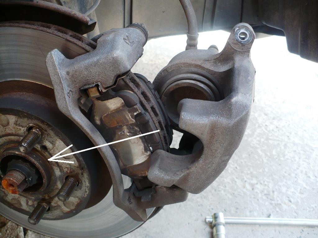

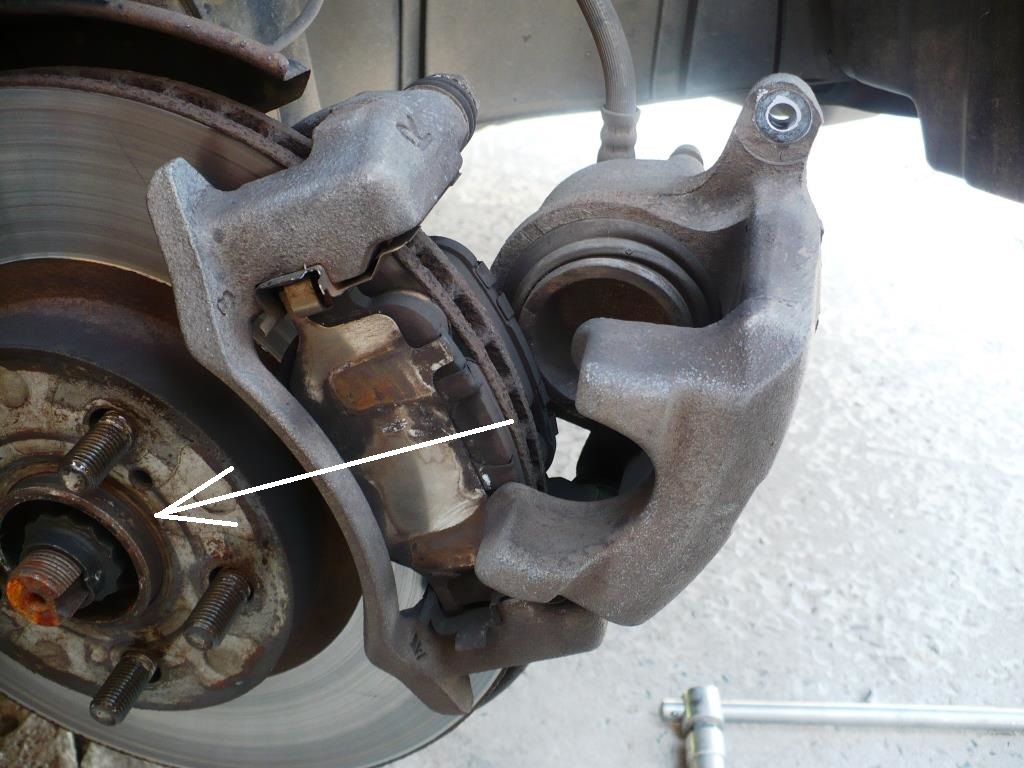

СообщениеДобавлено: 16 июн 2013, 01:17
Репутация: 2026
На диаметр этой штуки обрати внимание...
P1020650.JPG [ 189.92 КБ | Просмотров: 4123 ]
СообщениеДобавлено: 16 июн 2013, 01:23
Сообщения: 609
Репутация: 200
На ТИНО 66.1
На Ардео 54.1
СообщениеДобавлено: 16 июн 2013, 01:25
Репутация: 2026
По итогу - пойдет...
