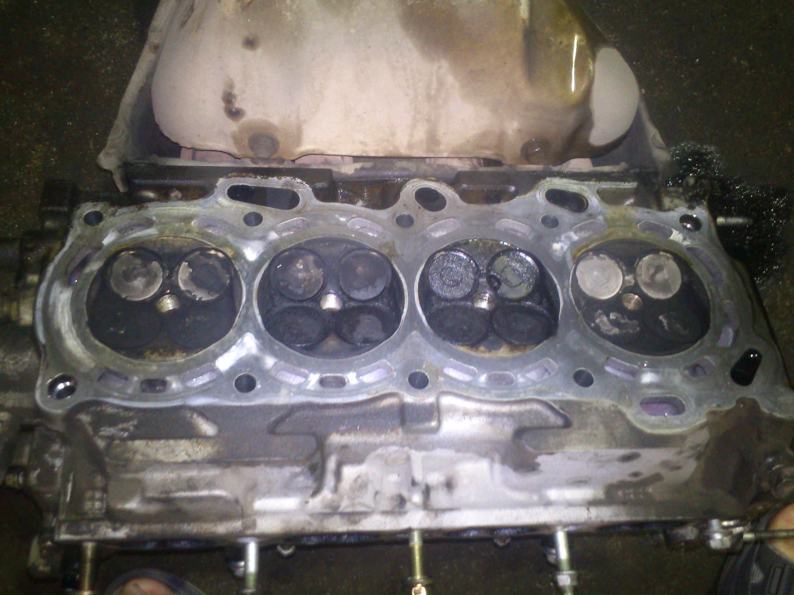

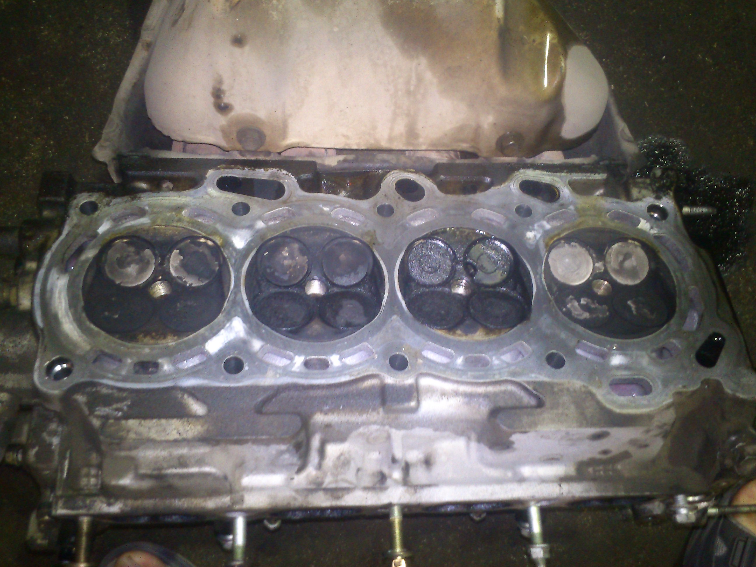

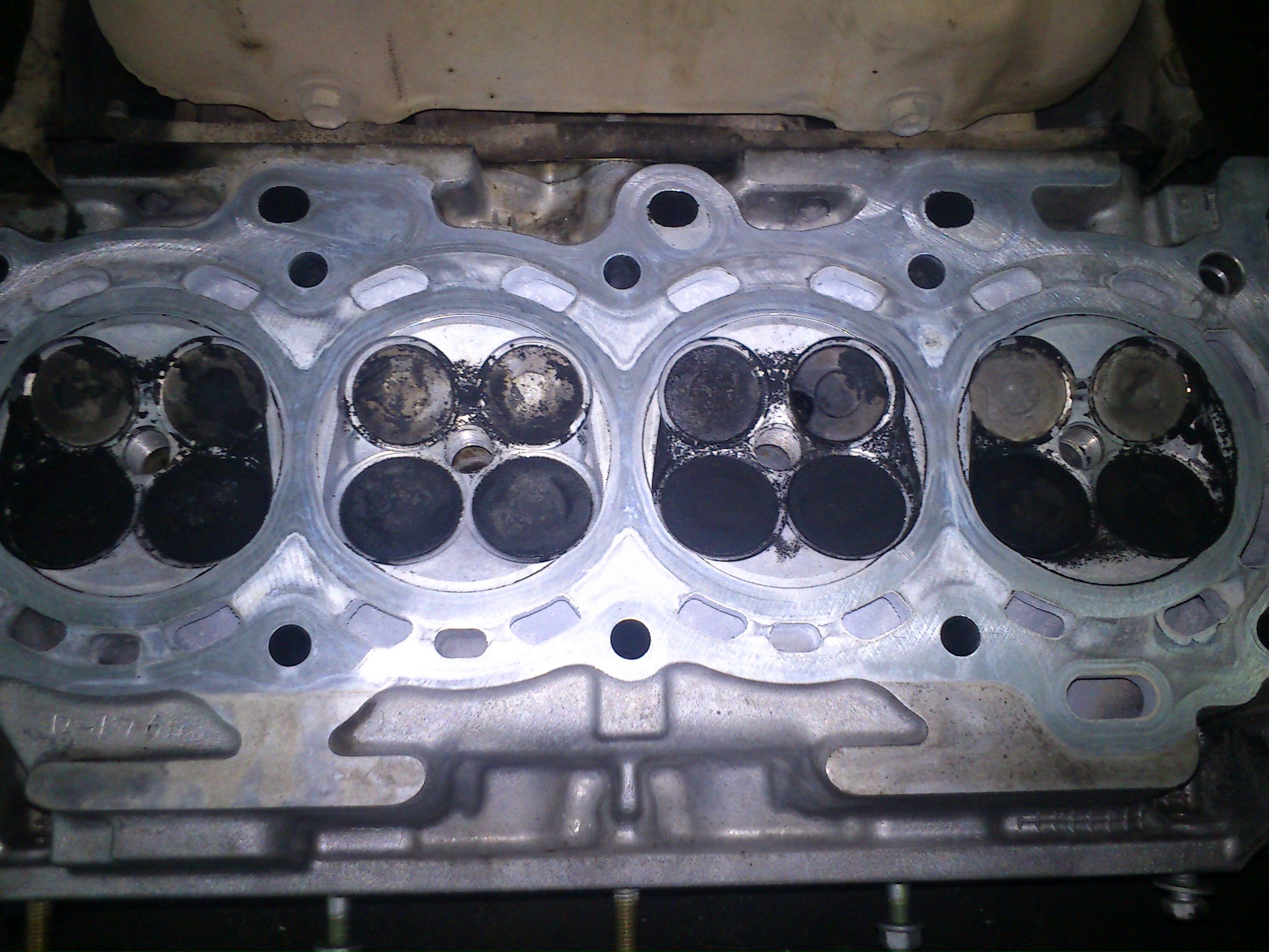

8O Здравствуйте. Сижу вот изучаю сайт, нет ничего или не нашел. Ситуация такая на днях решили с семьей поехать на природу, отьехав километров 50 от города машина отказалась ехать, затроила, задымила ужас как, еле доехал. Купил новые провода, свечи 2300 рубликов, заменил-ноль эмоций. Думаю надо вскрывать. Приехал на работу, и с 13,00 до 22,00 вскрывал. Вскрыл. Сгорел выпускной клапан, дырень примерно если в часах стрелки это границы, то минут этак 10 дыра размером. Вопрос, меняется ли этот клапан, как там по науке притираться он должен или что должно делаться? Завтра опять полезу под Ардевочку, буду ей поршня доставать и колечки менять, хон приличный, выработки на ощупь нет. Вообщем попал я на капиталку.

И что, ни кто не пробовал притирать, хоть саму малость? Ведь для кого и для чего продаются клапана на existe.
Добавлено спустя 20 часов 14 минут 41 секунду:
Сегодня приходил моторист, сказал что все тут можно сделать, главное без фанатизма. Сказал, что покупай клапан, воткнем его и притрем по чуть-чуть, остальные по мере необходимости, а МСК я сам поменяю.

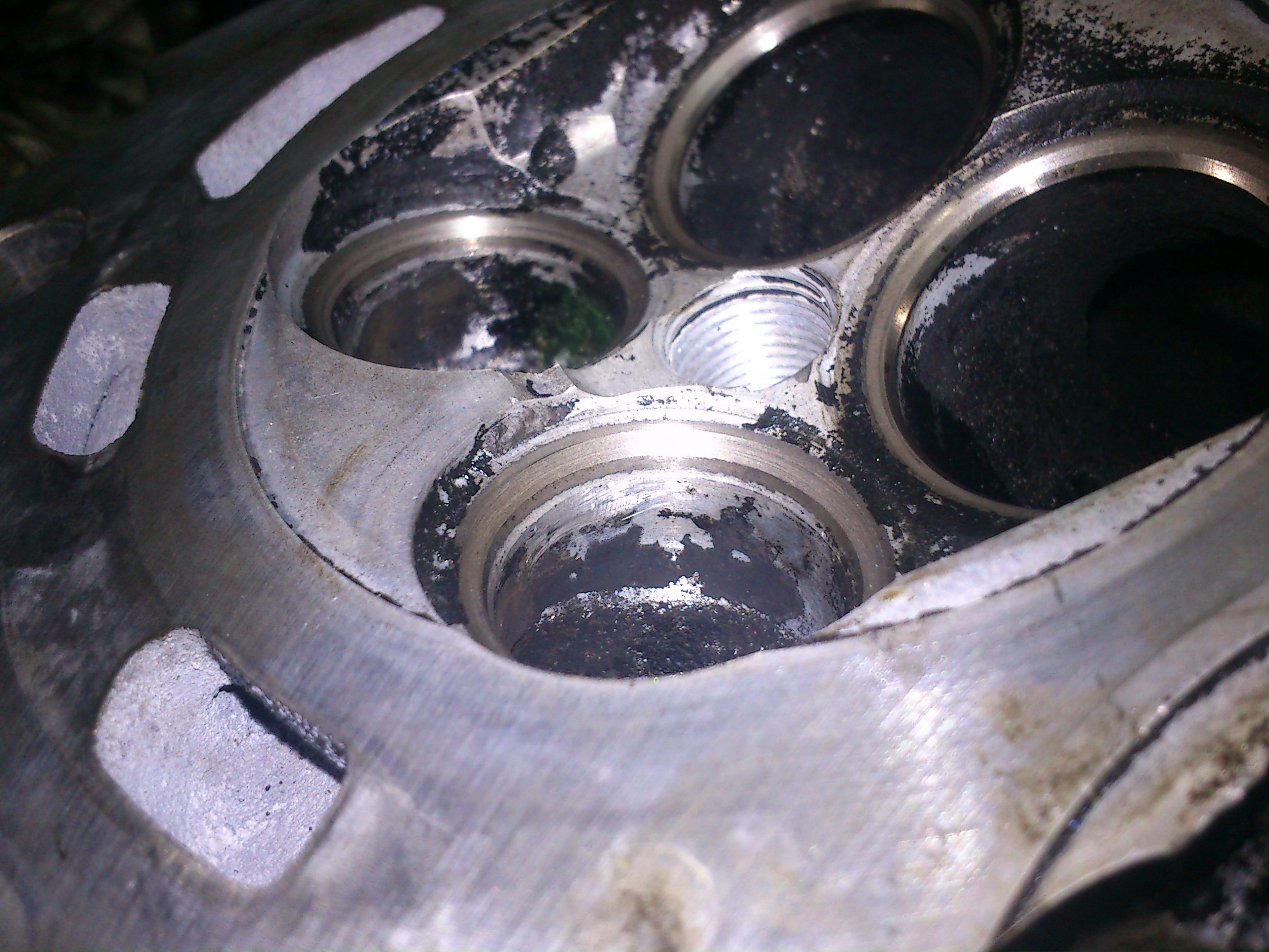

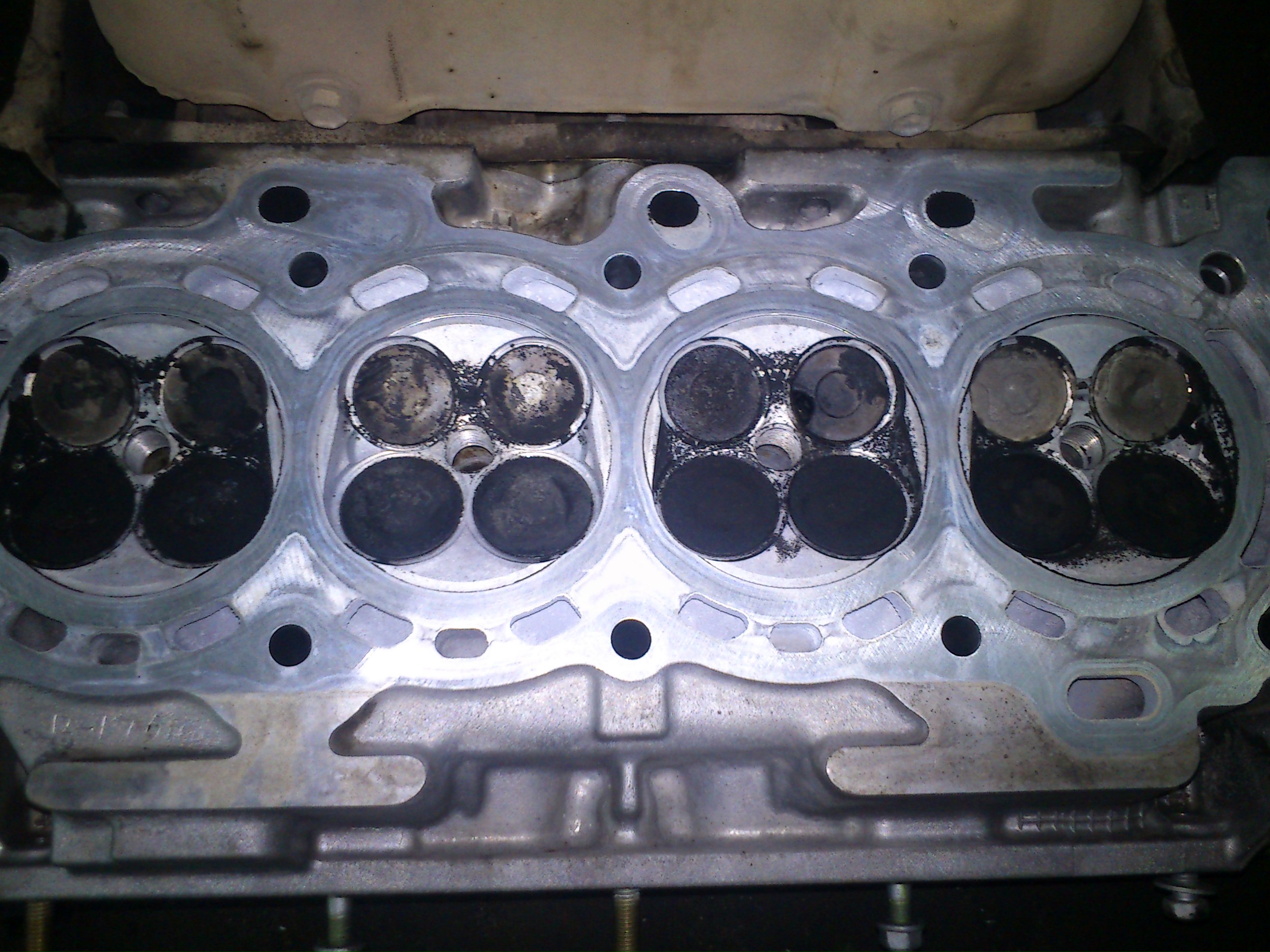

Сегодня моторист притер клапана. Кстати на фото отчетливо видно седло клапана.Следующая проблема будет заключаться в регулеровке клапанов.

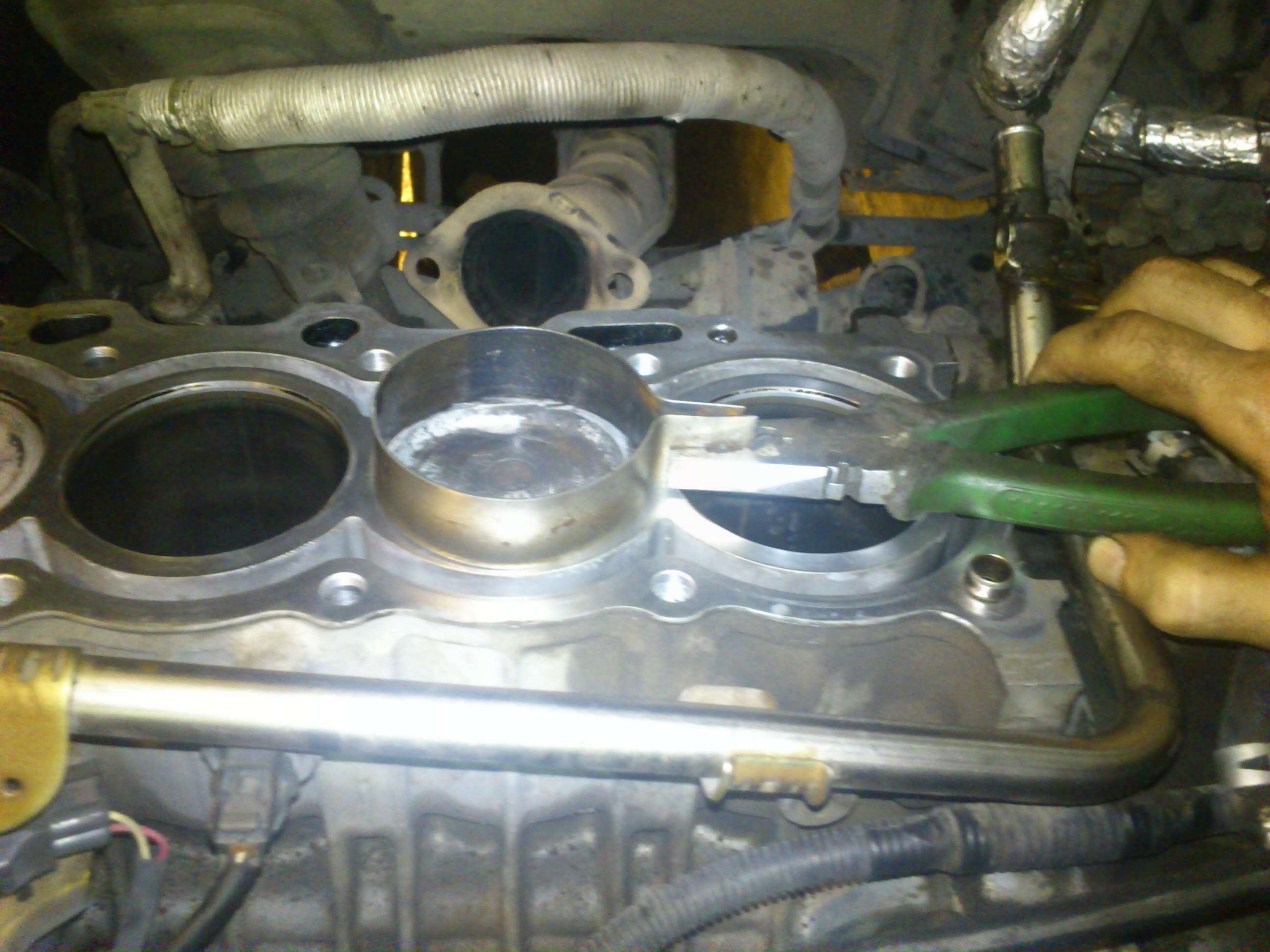

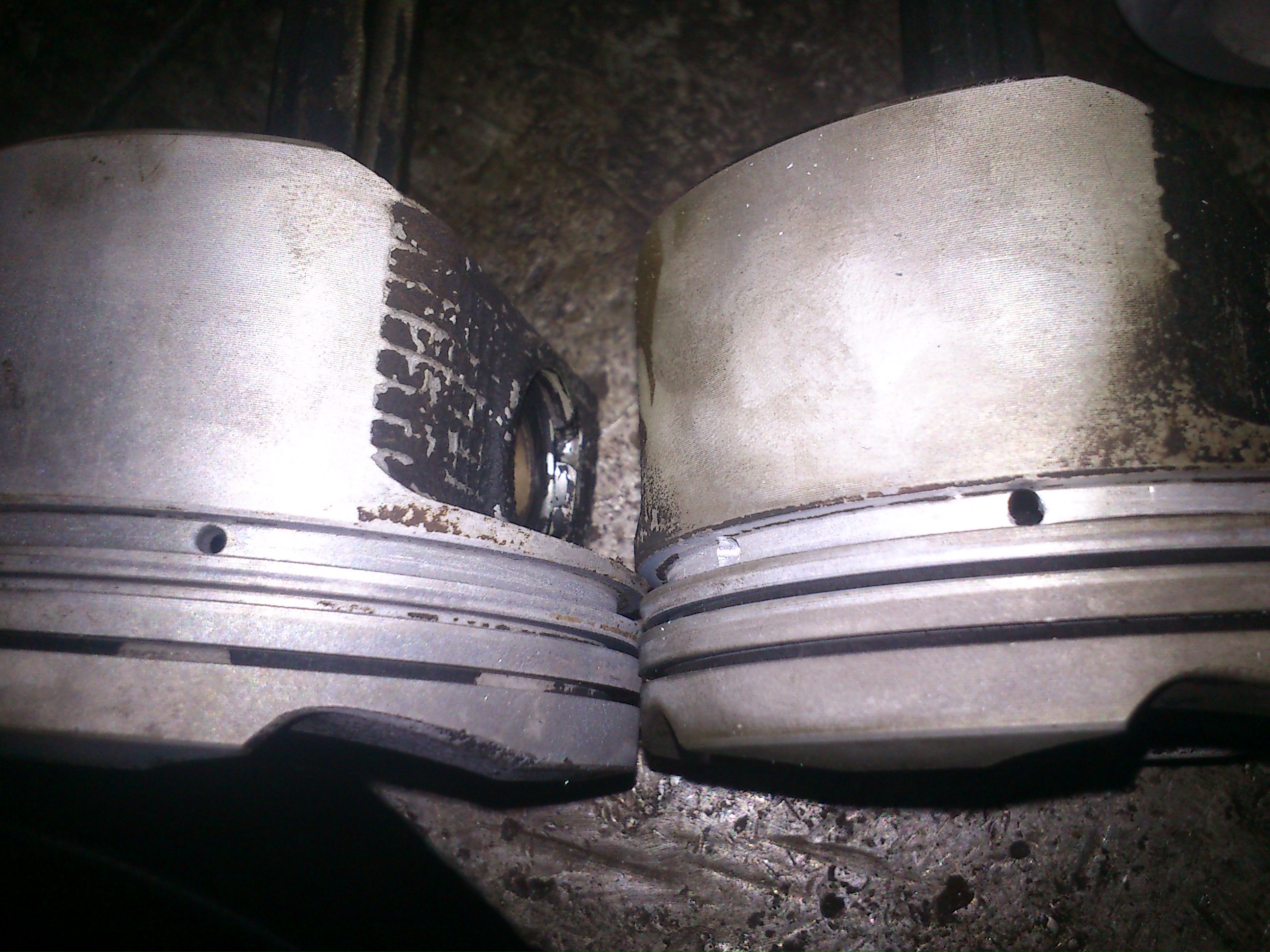

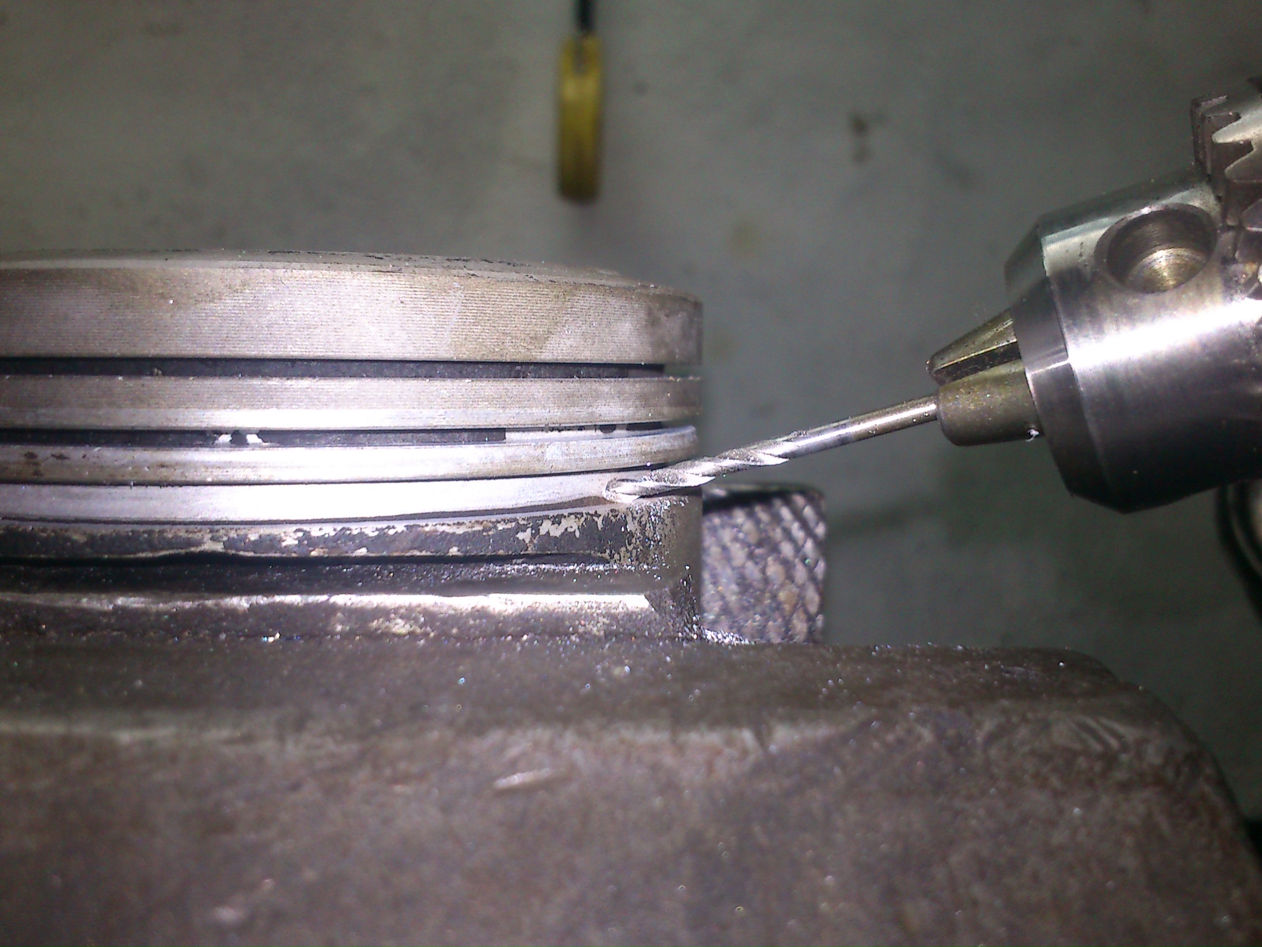

Клапана отрегулировал, регулировал при помощи наждачной бумаги и бруска, стачивал торец клапана. Сделал дополнительные каналы в поршнях просверлил и расточил пошире. Завтра думаю приступить к сборке двигателя.
Обьем работ на сегодня. Установил ГБЦ, засухарил клапана, кстати, замучился искать сухари после того как они выстреливали в неизвестном направлении :suicide: :evil: , поставил цепь, есть совет, перед установкой цепи можно прикрутить только правый успокоитель, а уже после установки цепи поставить натяжитель, который слева, установил лобовину, поддон, поменял сальник на лобовой. Устал и выпил пива :beer:

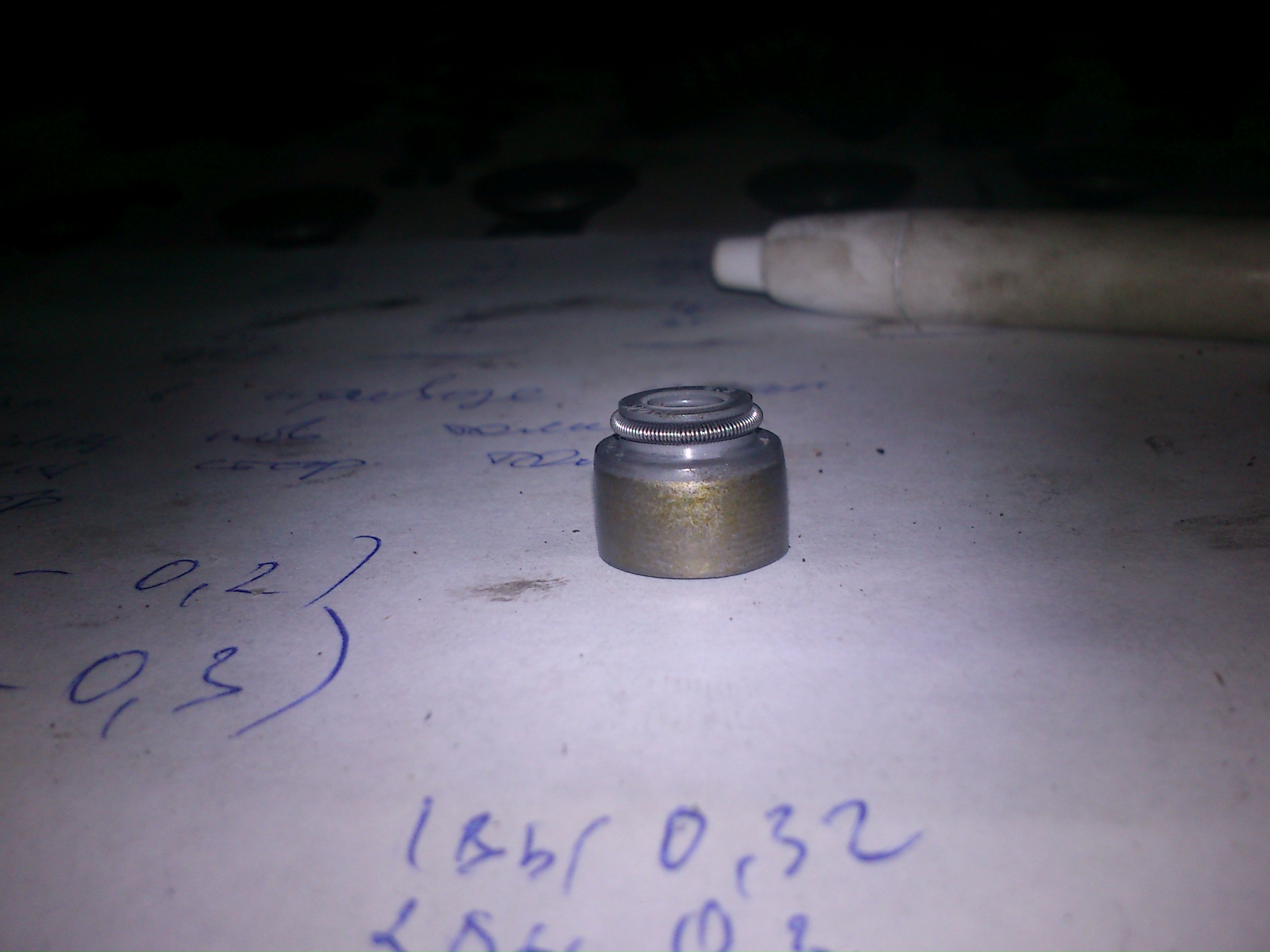

DSC_0029.JPG [ 609.58 КБ | Просмотров: 5140 ]
DSC_0010.JPG [ 819.89 КБ | Просмотров: 5140 ]
DSC_0011.JPG [ 619.83 КБ | Просмотров: 5140 ]
DSC_0026.JPG [ 464.61 КБ | Просмотров: 5140 ]
Комментарий к файлу: Вот такие мск мне , убедили что это самые лучшие ха-ха-ха
DSC_0033.JPG [ 363.43 КБ | Просмотров: 5120 ]
Комментарий к файлу: Так поршня вставлял. Оправку сделал из подходящей полосы жести, не сильно тонкой

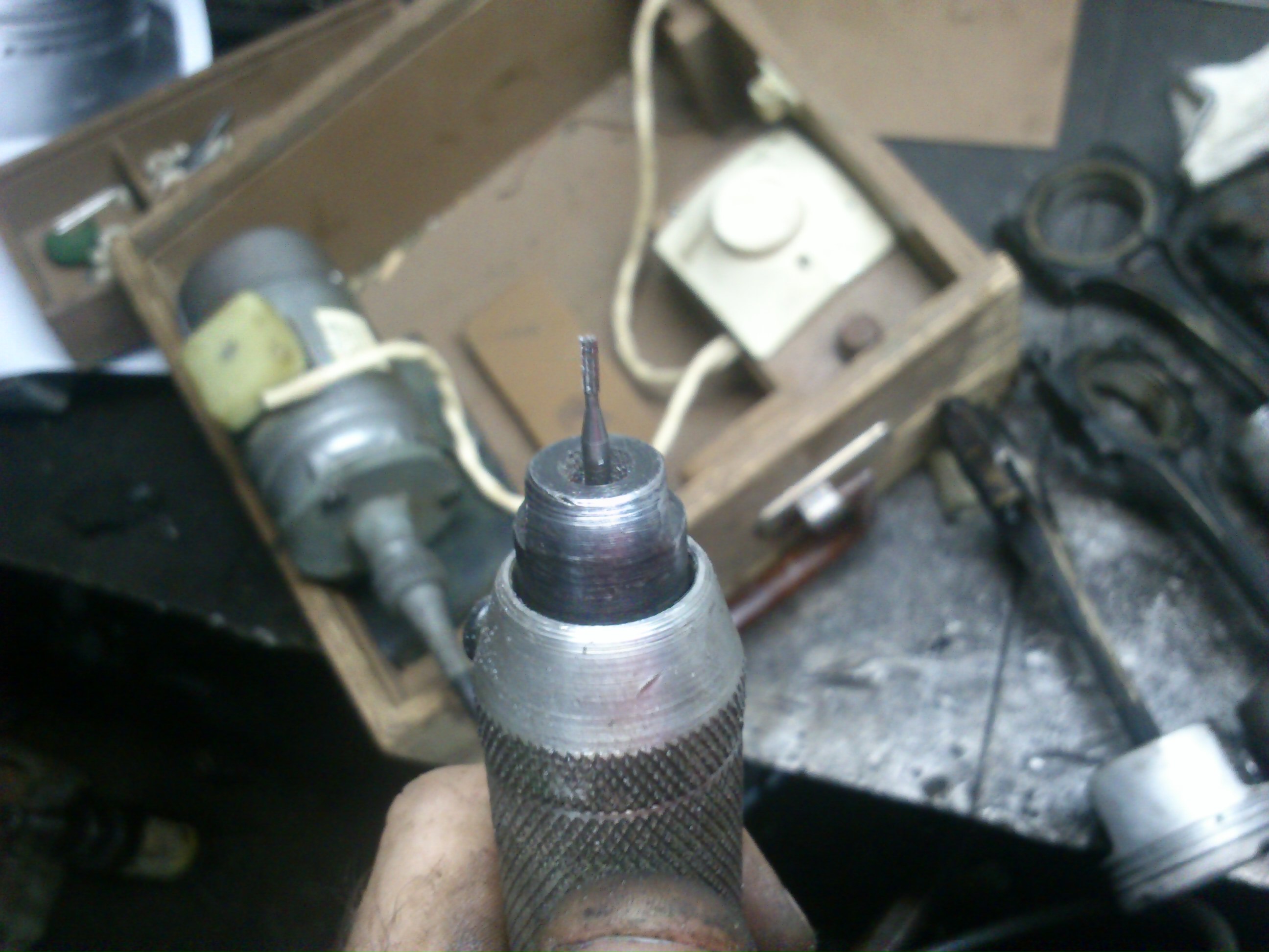

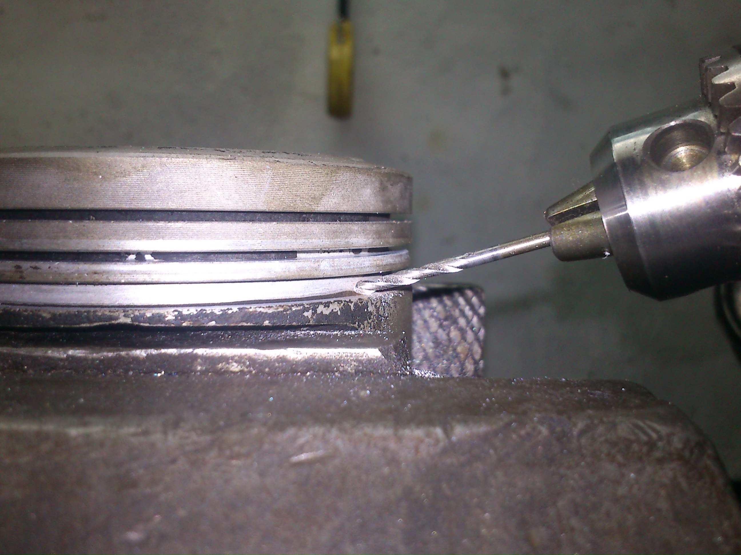

молодчик, я тоже себе по два отверстия в поршнях высверливал

елена титаренко писал(а):
что за отверстия в поршнях?для какой цели?
Отверстия эти называются "маслосливными каналами", на "старых" поршнях эти каналы забиваются, закоксовываются и масло которое должно сниматься маслосьемным кольцом не стекает по этим каналам а остается в цилиндре и горит, на новых же поршнях, этих отверстий больше и масло со спокойствием уходит в картер и все работает нормально. Как то так если попроще обьяснять. :smile:
