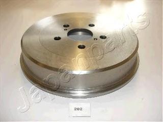

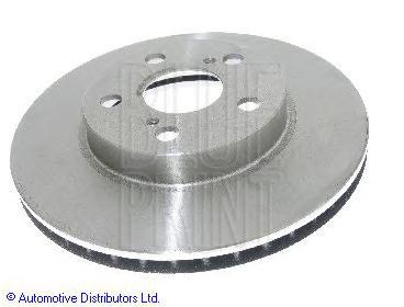

Что-то задумался о замене передних тормозных дисков и задних барабанов на новые, но не оригиналы а аналоги, контракт не хочу.
Кто менял, что посоветуете.
И какие торм.диски стоят на дорестайле, на 14 или 15? а то в книге: тип 1 - 14, тип 2 - 15.

Можно по тормозным колодкам посмотреть, они отличаются.

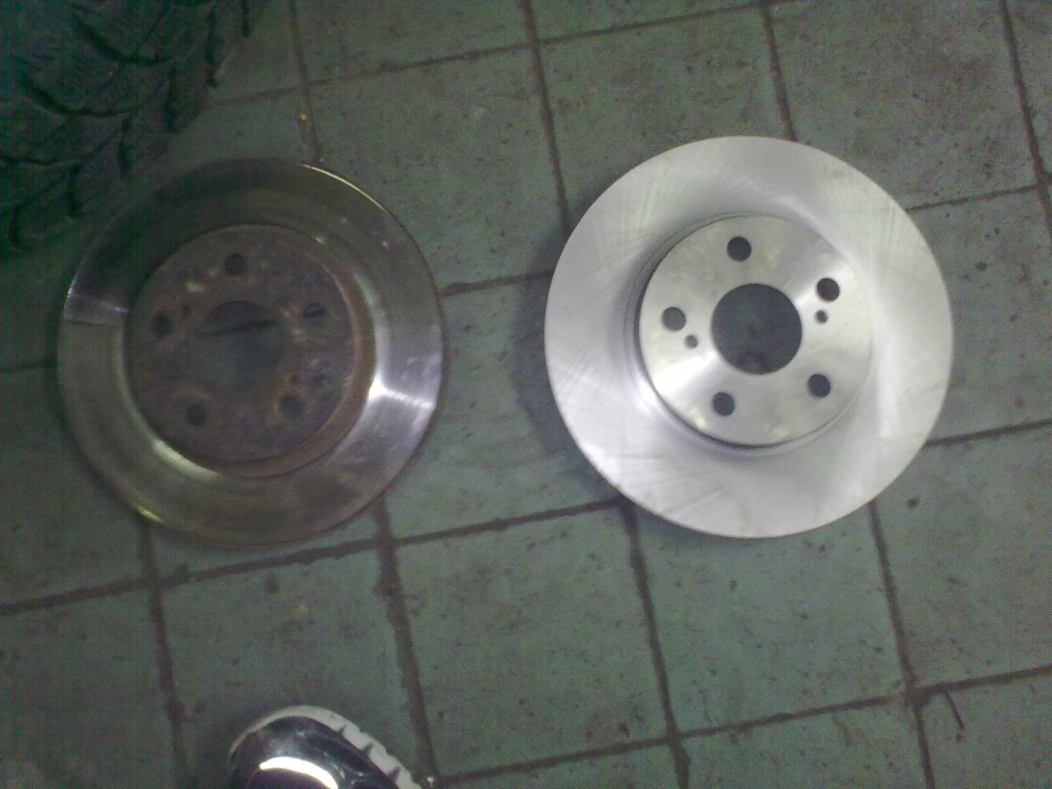

Я ставил себе TRW ( DF 2683S по 2200 за 1 шт.) + колодки Ferodo ( FDB 867 - 950 рублей ) , уже месяца 4 езжу, проблем ни каких, только советую сразу и противоскрипные пластины поменять
Кстати, товарищ советовал поставить вот такие Otto Zimmermann 590.2561.52 (6060 руб за 1) , но честно признаться, жаба задушила :oops:

Да за 6т меня бы то-же задушила, а задние барабаны не менял?
