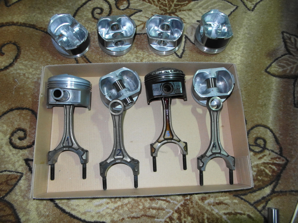

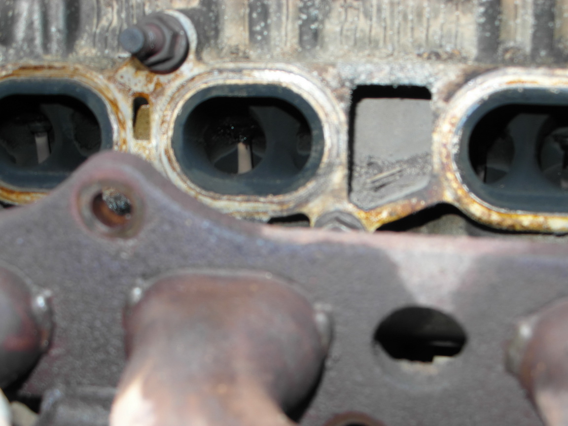

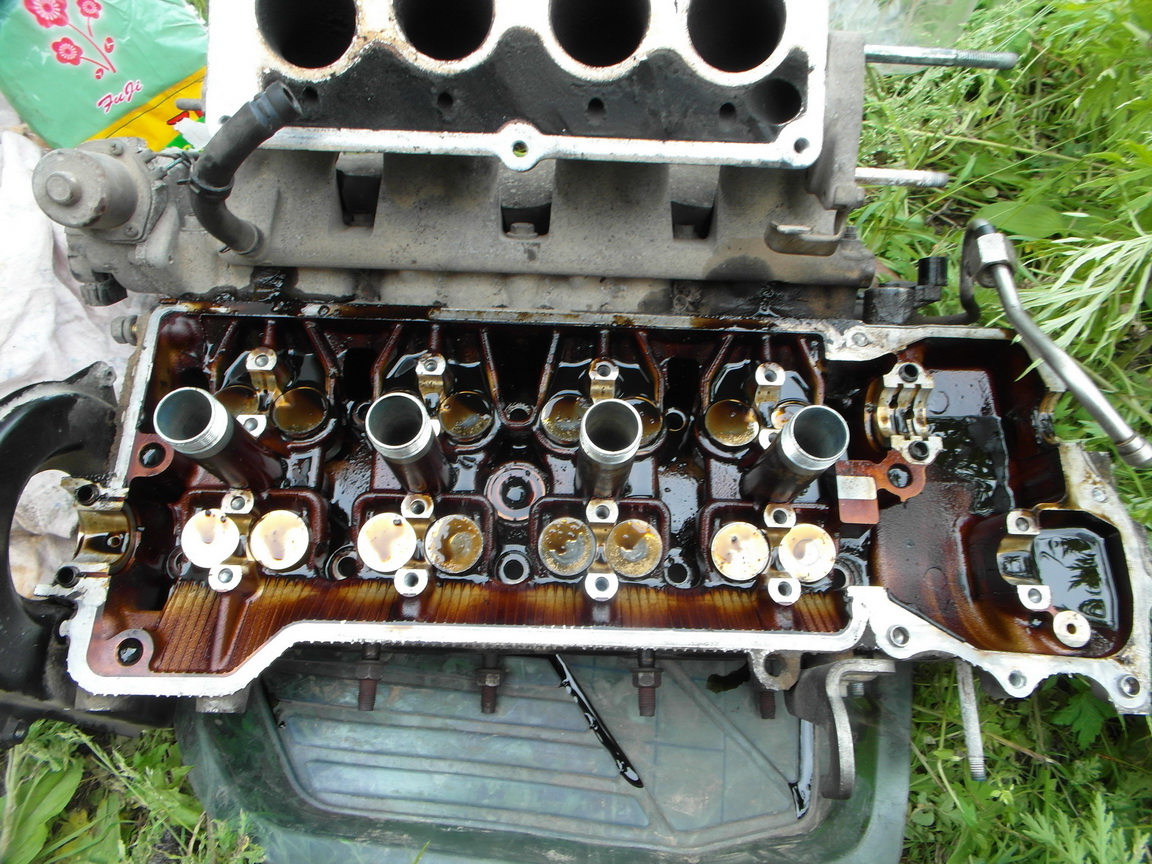

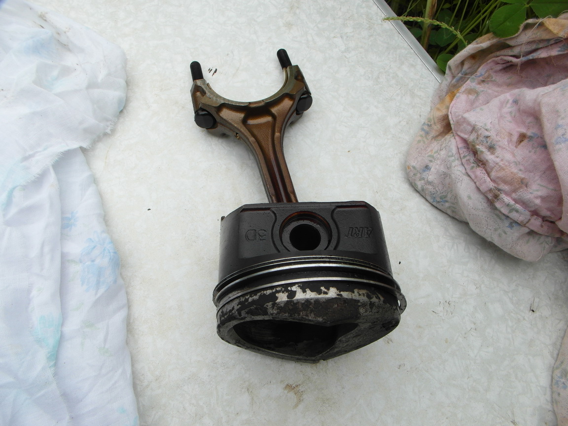

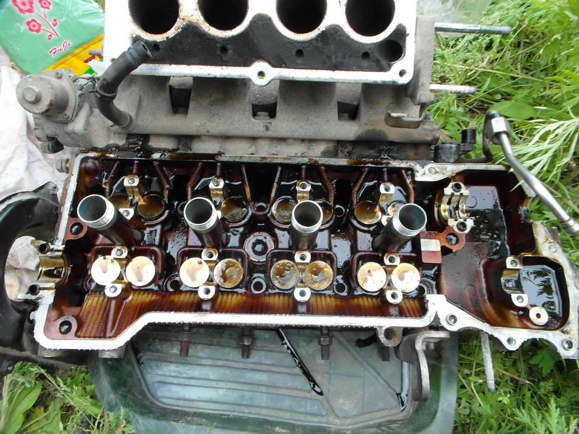

Выкладываю устранение "дизеления" двигателя 3S-FSE и состояние деталей после 320 000 км пробега. ТНВД, форсунки, лямбды и вся другая тема не поднимается, т. к. для меня причин нет. Не выкладываю процесса снятия деталей. Масло лилось 5W30 Mobil, бенз только 92-й, свечи PK20GR8 - родные.
P.S. На пыль не обращайте внимания, упала при снятии.

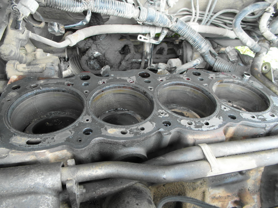

Состояние гильз. На первой почему-то износ больше, чем на остальных.

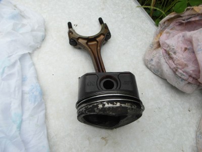

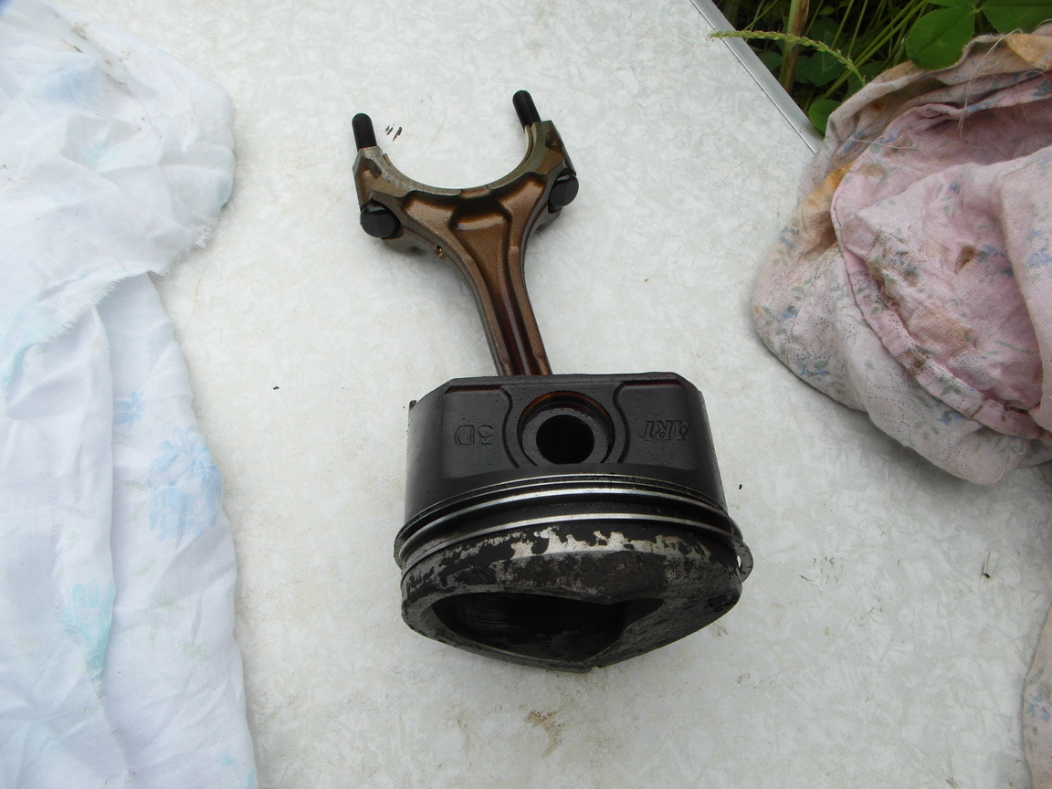

поршень с шатуном

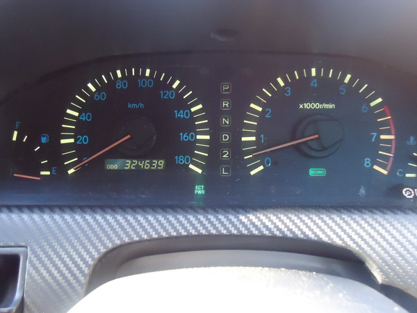

Комментарий к файлу: пробег

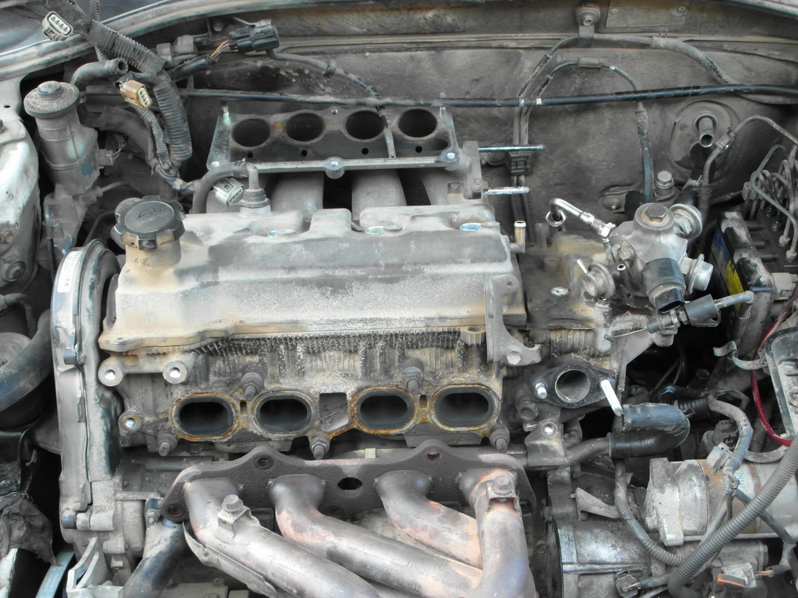

Комментарий к файлу: сняты дроссельный узел, резонатор и необходимое навесное. Отсоединен коллектор.
SAM_0877_1.JPG [ 399.1 КБ | Просмотров: 3224 ]
Комментарий к файлу: состояние выпускных клапанов

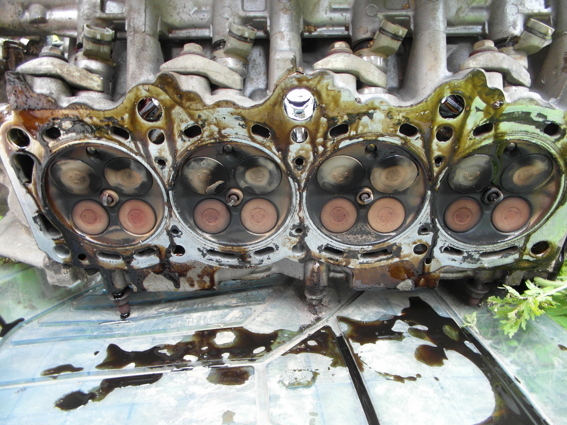

Комментарий к файлу: состояние верхней части ГБЦ
SAM_0918_1.JPG [ 470.74 КБ | Просмотров: 3224 ]
Комментарий к файлу: состояние нижней части ГБЦ
SAM_0920_1.JPG [ 450.53 КБ | Просмотров: 3224 ]
Комментарий к файлу: Состояние гильз. На первой почему-то износ больше, чем на остальных.

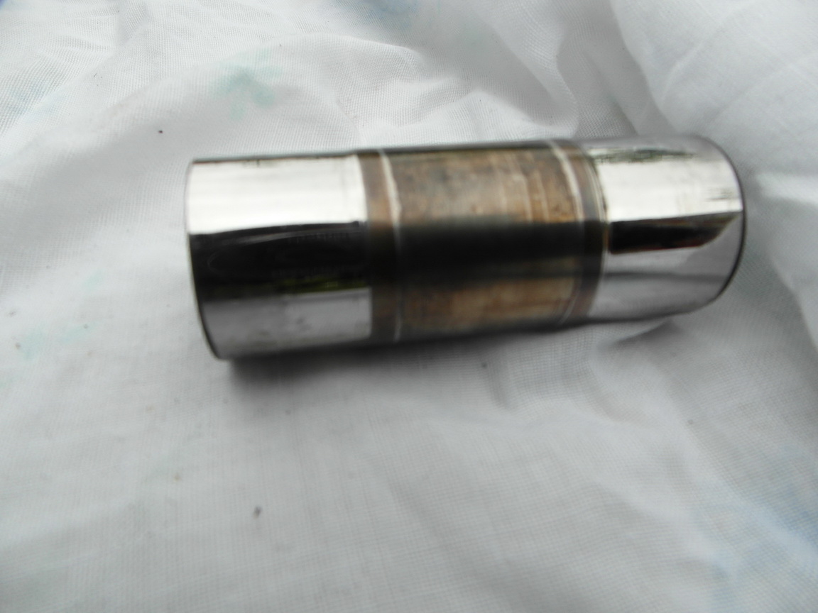

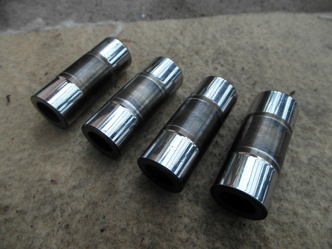

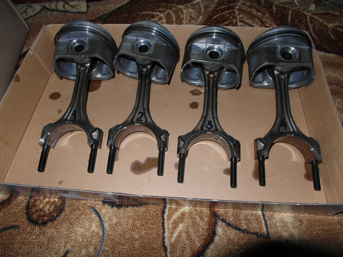

Звук дизеля дают пальцы. а точнее выроботка на пальце в местах стыковку с поршнем.(пройдено на себе). меняешь пальцы и все. Если делать по уму то заказывай комплект поршень+палец

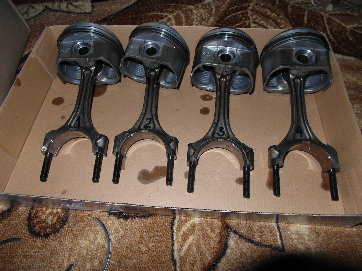

Поршни сразу оставляй продавцу (многие так и делают). Я сначала хотел заменить, но в процессе заметил что поршни сильно "мягкие". Заменяю только пальцы.
Завтра хочу выложить видео, только как? Чёт как закинуть не пойму. Кто подскажет?
Комментарий к файлу: вот и палец
SAM_0921_1.JPG [ 204.73 КБ | Просмотров: 3117 ]

Комментарий к файлу: Вот мои уже промытые поршни с шатунами и новыми пальцами, кроме одного. Вверху поршни из комплекта.
SAM_0931_1.JPG [ 397.46 КБ | Просмотров: 3117 ]
Комментарий к файлу: теперь всё готово к установке (уже с кольцами)
SAM_0954_1.JPG [ 423.49 КБ | Просмотров: 3117 ]
