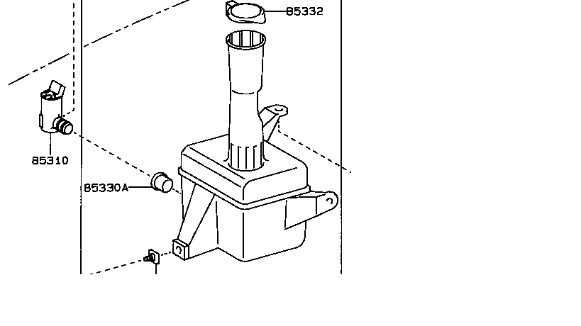

Всем привет, не работает омыватель стекл, как выяснил, в ёмкость омывателя вставляется моторчик, во внутрь ёмкости. Так вот эта "пипка" не держится, я так понимаю там был какой то крепеж или что, даже представления не имею... наматывал изолетны и втыкал туда, но выбивало обратно и небыло давления нормального. Что можно придумать и что там было?

ЕСЛИ ХОЧЕШЬ БЫСТРО СДЕЛАТЬ, выкидывай все резинки и изоленты,купи клей для вклейки стекол, обмаж пипку и сам насос ( к корпусу что бы приклеить) тоже можно, через сутки клей застынет в резину!
при желании и необходимости всё это дело можно будет разобрать( не без матов))

Есть вот такая штука http://www.alfagermetik.ru/katalog-prod ... elyij.html. Сто грамовый тюбик в закупе стоит около 85р. в магазине около 130. У меня в гараже валяется образец, резина как резина.

Полоску в пол сантиметра толщиной руками порвать не получается. Главное чтобы приклеилась!

Там нет давления и стоит всего лишь уплотнительное кольцо.
