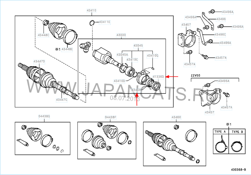

Всем привет, завыл подвесной подшипник на СТО сказали что можно заменить отдельно (без привода) может кто менял? купил подшипник по каталогу там еще сальники какие то стоят, а в магазине продавец говорит что по её каталогу там нету сальников, так есть они там или нету??? (обозначены стрелками)
привод.jpg [ 205.04 КБ | Просмотров: 1740 ]

на 30м кузове менял отдельно,сальников на старом и новом не было.просто подшипник закрытого типа и всё.

Я на днях менял подшипник там сальник железный стоит его потом поставиш обратно
