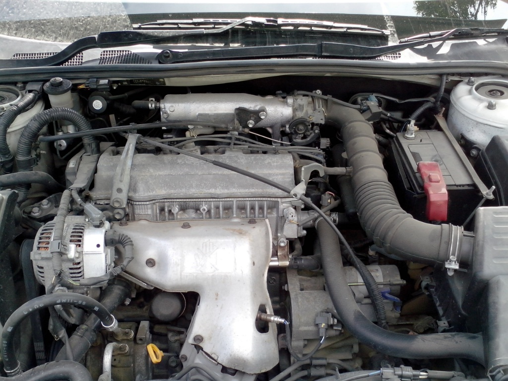

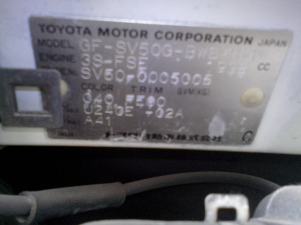

Насчет конструктора даже незнаю.....
Вот фотки двигателя и таблички.
Комментарий к файлу: Двиг.

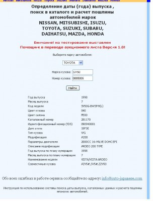

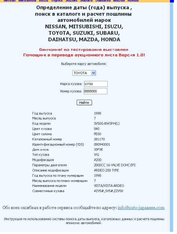

Вот пробил твой номер по фрейм))))
Добавлено спустя 7 минут 20 секунд:
Проверь все номера на машине, на кузове, на ремнях безопасности! Чет мне кажется что то у тебя напутано! 4вд не может быть с 3s-fse только с 3s-fe либо 1az-fse, а у тебя получается что по табличке Д4 а машина 4ВД) Не стыковка))))
Безымянный.JPG [ 60.92 КБ | Просмотров: 6049 ]
ARDEO SV50G 1999г. 3S-FSE

А двиг обычный 3s
фрейм красивый. sv50-0005005
яб купил такой фрейм.

Так вот в этом то и дело что комплектация по факту и комплектация согласно табличке и фрейму разнятся)
