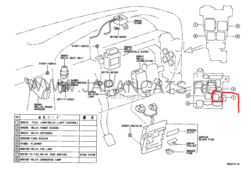

Предохранитель TAIL стоит после реле габаритов.
Добавлено спустя 14 минут 35 секунд:
Реле должно быть в блоке под панелью со стороны водителя №1.
А эти релюшки получается под кавролином находятся?
