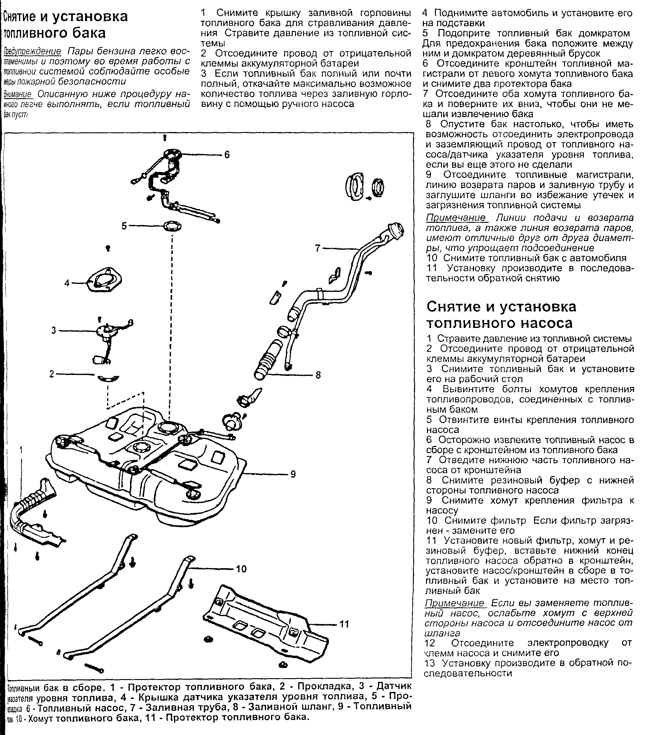

Для снятия бензонасоса нужно снимать бензобак.
Безымянный.png [ 355.82 КБ | Просмотров: 2877 ]

большое спасибо. теперь все понятно. значит мои предположения были верны. представляю что там с сеточкой и вообще в баке творится. интересно а выносной бензонасос (от волги например)можно поставить или нет?
