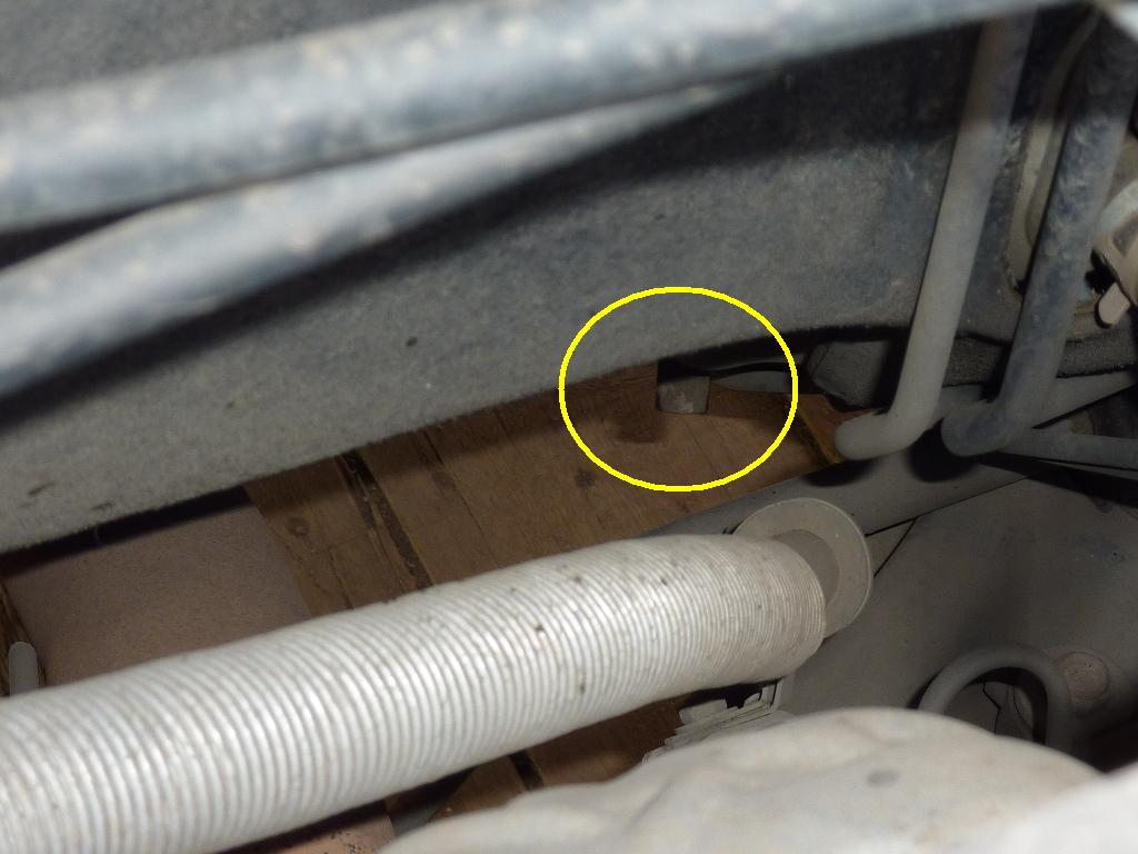

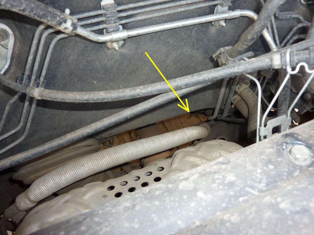

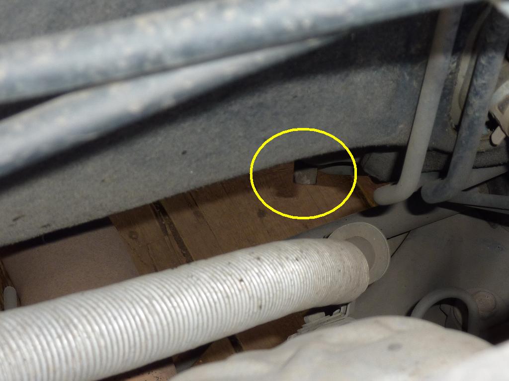

На даче отец заметил, что из-под машины что-то капает. Давай искать, откуда. В итоге я увидел трубку, из которой потихоньку капала какая-то жидкость. Поначалу, как водится паника, ужас, проклятия на японском. А потом я предположил, что эта трубка отводит конденсат, образующийся в результате работы кондиционера. Поскольку не специалист, то хочу уточнить у знающих форумчан.
Спасибо. :smile:
1.JPG [ 118.87 КБ | Просмотров: 1776 ]
2.JPG [ 559.31 КБ | Просмотров: 1776 ]
3.JPG [ 83.1 КБ | Просмотров: 1776 ]

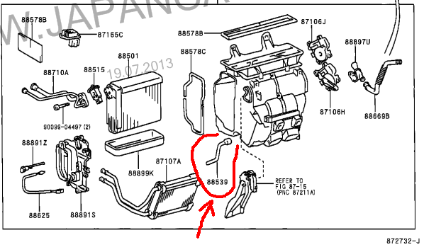

Так и есть. Это та самая трУбовка, вот она на схеме отмечена.
CImage - про трубку отвода кондинцата..png [ 69.1 КБ | Просмотров: 1736 ]

Ребята, вот хотела сегодня тему создавать, а тут она...короче вчера тоже заметила течь из под машины, блин прям от города отъехала, поехала на речку, ну и немного по ухабам на брюхо села, заднюю дала и вылезла, но дело не в этом, потом смотрю из мод машины вода остается, ну думаю все, приехала блин....на асфальте рукой поводила, понюхала, думала масло, анн нет вода!!!! Нашла эстакаду около кп, и немного заехала на нее, глядь и правда из трубки как описано выше водичка стекает, потом дошло что может быть конденсат, и да вы меня успокоили, я была права.
