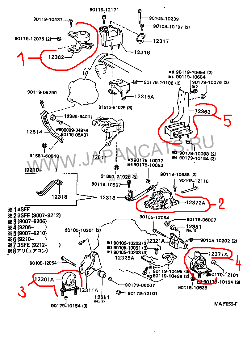

Вот тебе из каталога схема установки подушек.
"5"я как раз получается, что стоит сзади ДВС по ходу движения, судя по креплениям, смотри где она может стоять.
Может она под коробАсом?

Сообщения: 12747
Она стоит на продольной балке под двигателем.

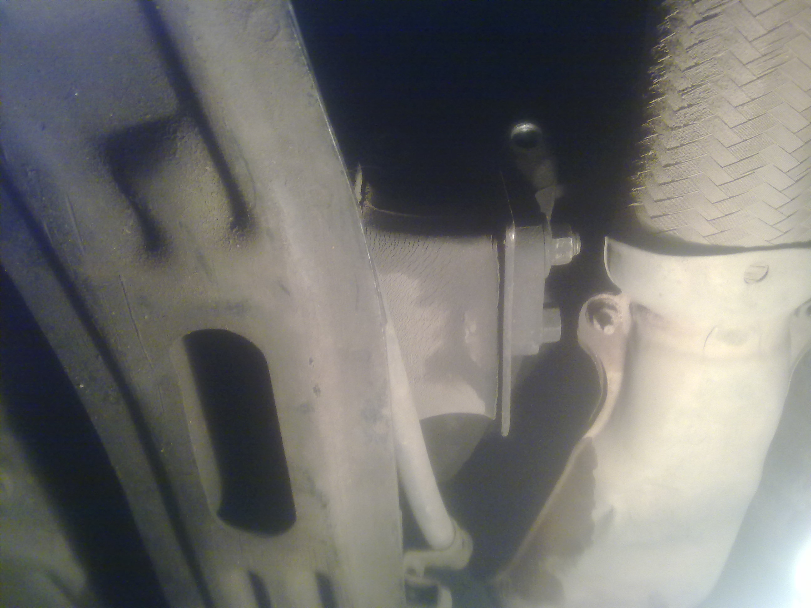

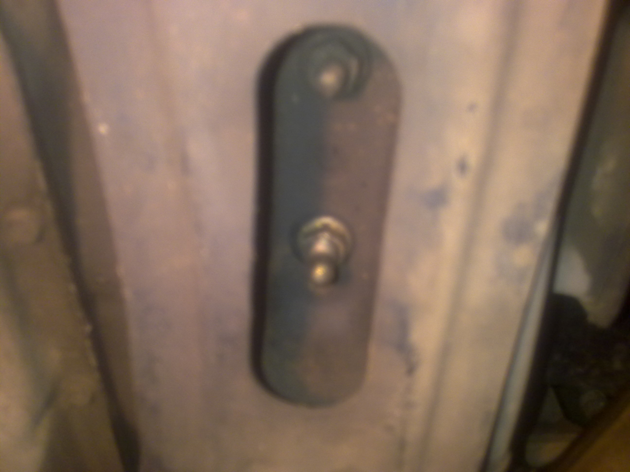

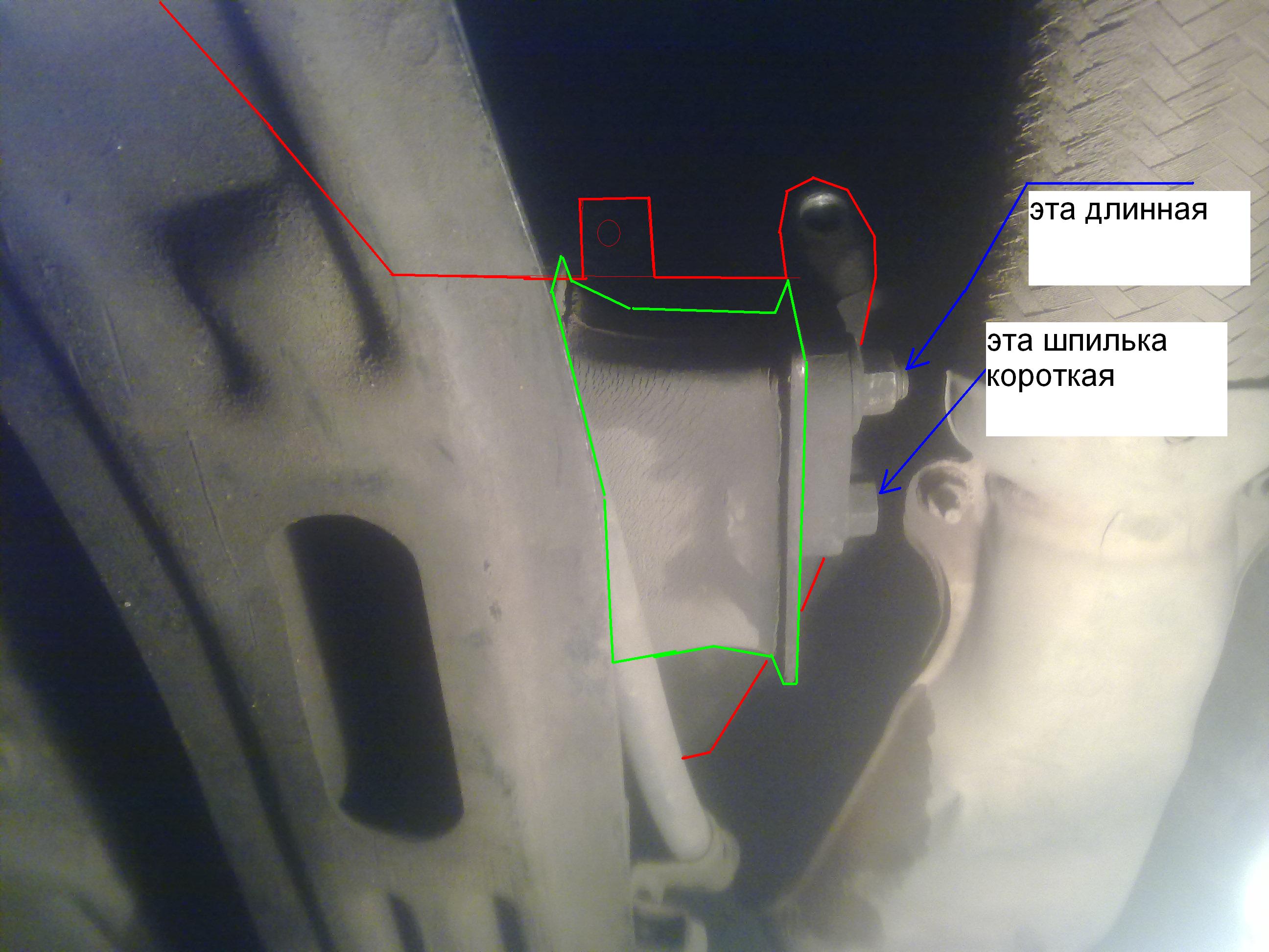

эта подушка стоит прям под сливным болтам антифриза с блока. В продольной лыже есть углубление там два отверстия попозже скину фото.
Добавлено спустя 9 часов 30 минут 25 секунд:
Посмотрел кронштейн он идет со стороны коробки
Добавлено спустя 2 минуты 17 секунд:
Это фото не оригинальной подушки у оригинала одна шпилька короче примерно на 1см.
17082013223.jpg [ 373.03 КБ | Просмотров: 1969 ]
17082013220.jpg [ 447.14 КБ | Просмотров: 1969 ]
Комментарий к файлу: красным - крепление подушки
17082013220.jpg [ 366.48 КБ | Просмотров: 1969 ]
