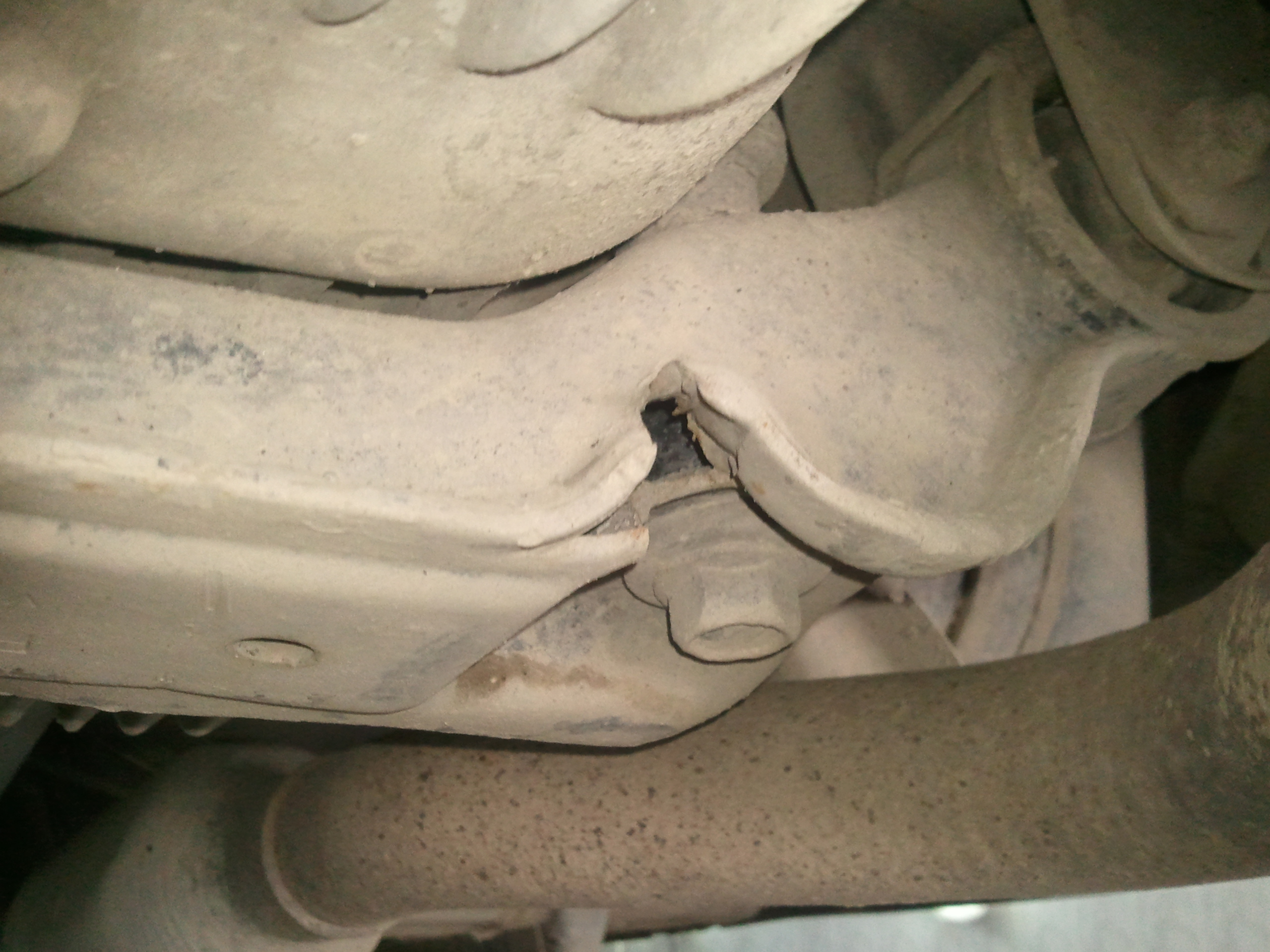

Несколько дней назад лазил под авто.
смутила меня одна деталь
фото ниже.
Будут ли какие нибудь комментарии?

а что с ней по твоему не так?

Я правильно понял, ты про это??
:smile: :?: ...
задний рычаг Етника.jpg [ 354.53 КБ | Просмотров: 1444 ]

а с другой стороны как? такое ощущение что вмятина

да, именно про это.
с другой стороны такого нет.

На вопрос в порядке ли рычаг я бы ответил что далеко не в порядке и ездить на нем страшненько. И очень сильно задумался где заказать контрактный.

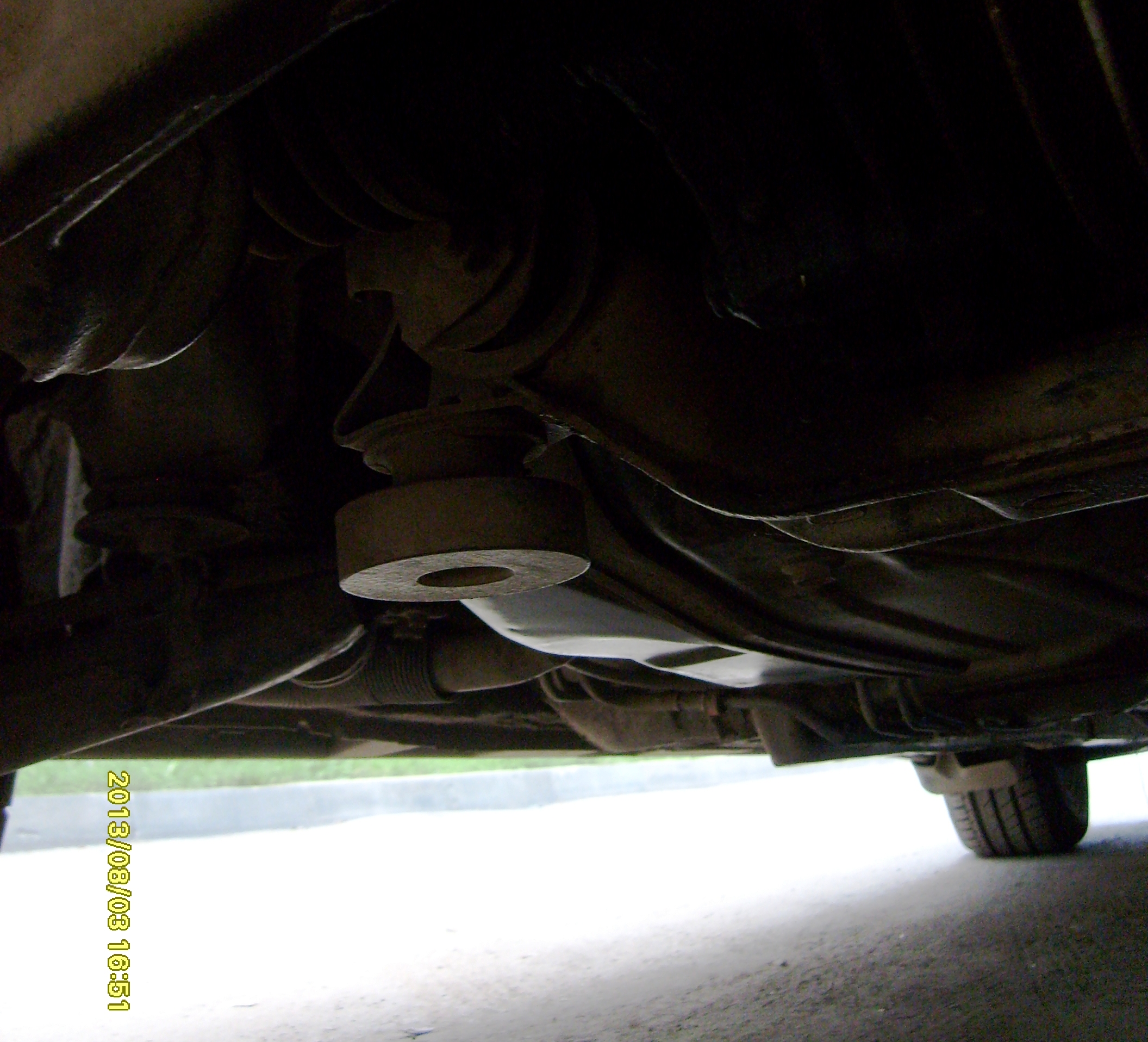

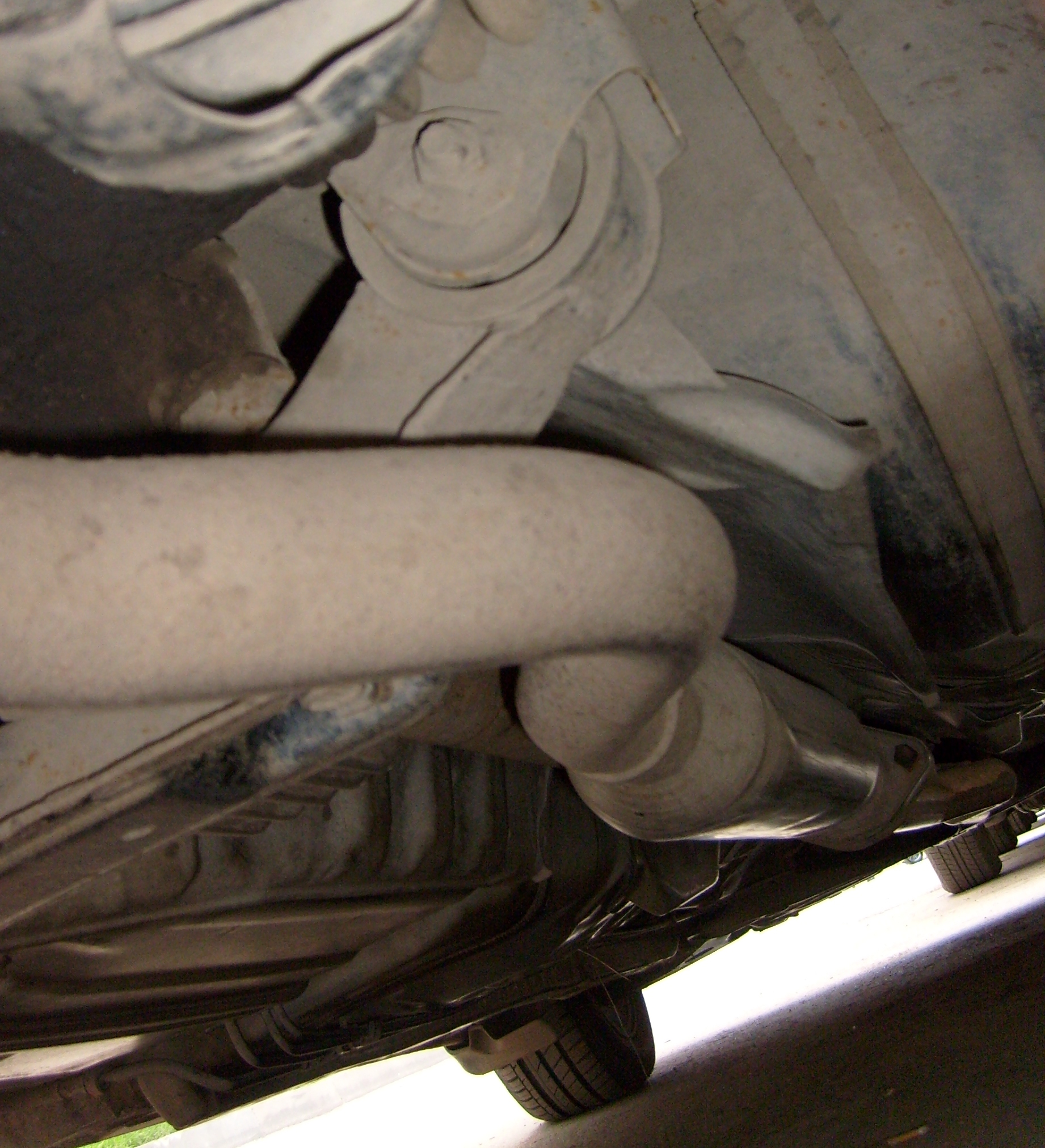

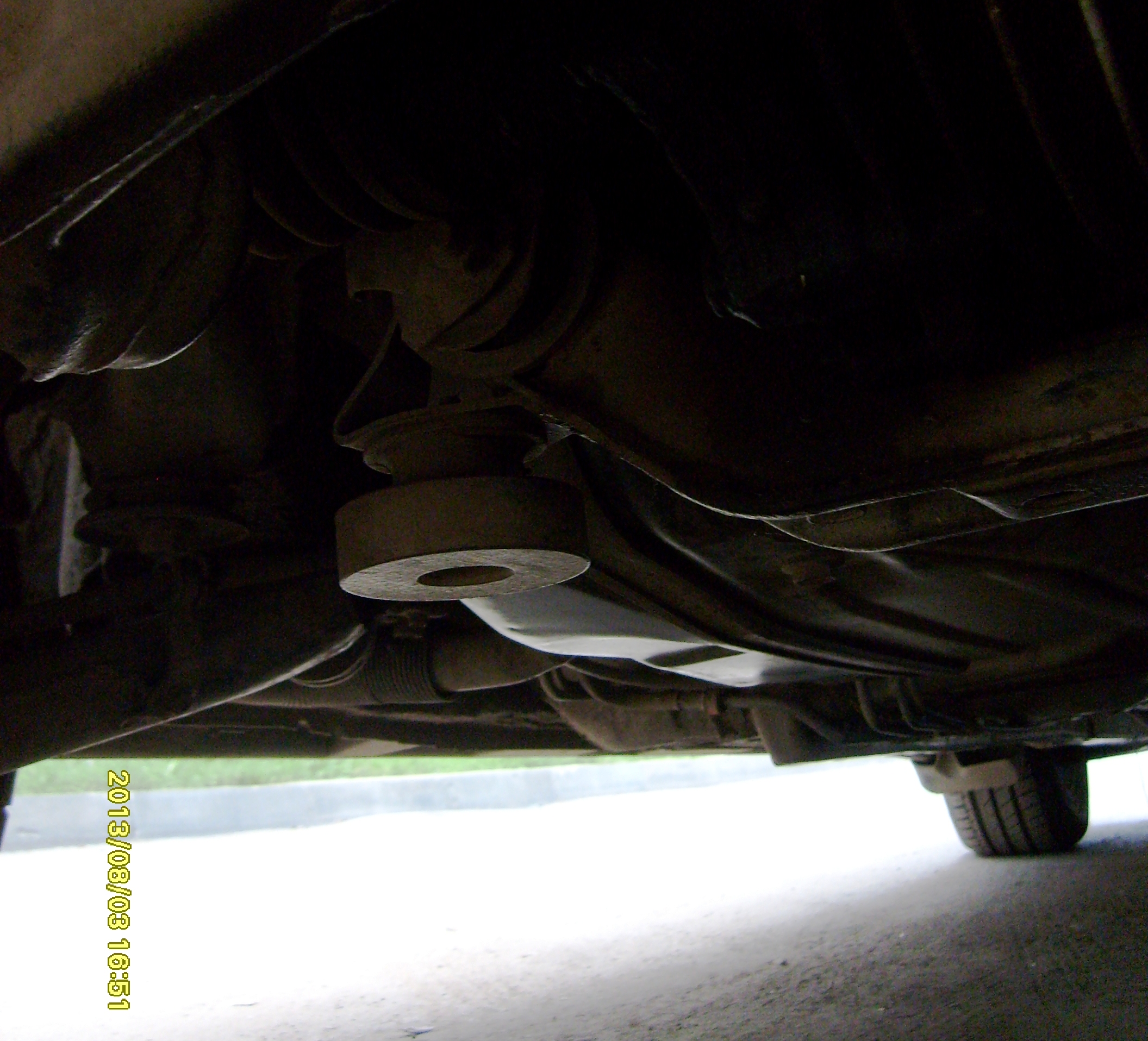

Привет!
Посмотрел на своей, задрал прям во дворе под окнами на домкрате...
У меня всё ровно, плавный изгиб без таких пробоин как у тебя на подрамнике.
Могу только предположить, или он меняный или его приразгрузке с корабля долбанули.
Вот смотри по фото на моей.
Правая часть плохо получилась - за трубой, но на ней также как на левой. А левая видна хорошо, они идентичны, так должно значит быть и у тебя.
Есть 2 варианта, или замена подрамника - это хлопотно, или найти хорошего сварщика (бак топл. рядам... :? ) и прямо на машинке заварить\наложить накладку для усиления, места там достаточно, варить лучше прутком на автомате.

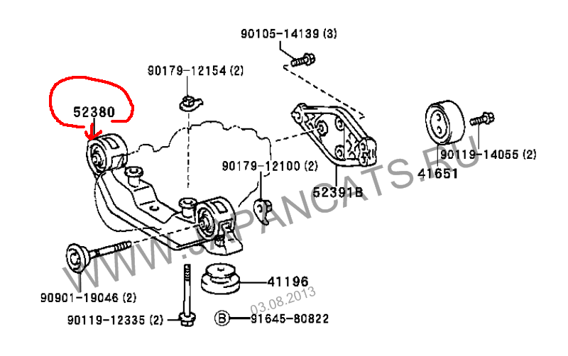

Сейчас по каталогу гляну как правильно называется...
:smile:
Написано в одном каталоге опора дифа, во втором - просто ОПОРА, номер 52380-32020, ЕХзист просит 6тыров за новый.
Контрактный глянуть?
CImage опора диференциала .png [ 71.04 КБ | Просмотров: 1311 ]
