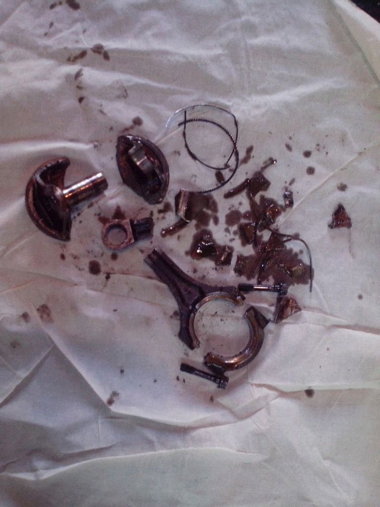

IMG-20130726-WA0014.jpg [ 97.71 КБ | Просмотров: 3943 ]
Вот такая петрушка происходит с плавающими летунами :D
Любители проехать через лужу на скорости :crazy:
Для таких людей, Господь придумал мгновенное наказание!
P.S. Смета летуну RX350, обливающему грязной жижой пешеходов и медленно проползающие автомобили через большую лужу:
ДВС - 120000
Работа - 30000
Расходные материалы - 10000 :suicide:
:D считайте сами.
