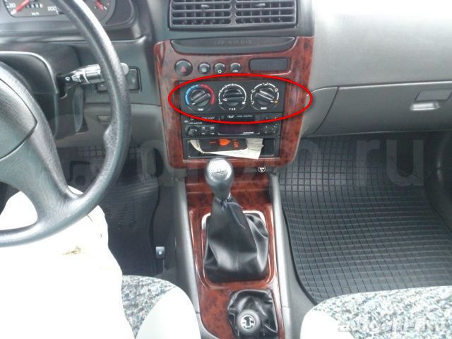

вопрос конечно не сюда, но попробую- машина киа спортеидж1.
заклинила печка, поменял. не работают скорости моторчика кроме последнеи. это проблема в самом блока с переключателем на топеде или управление где нибудь в другом месте стоит?

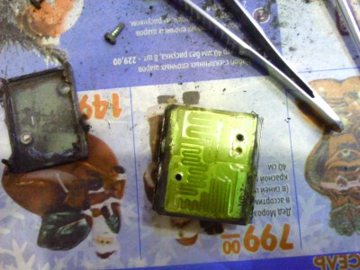

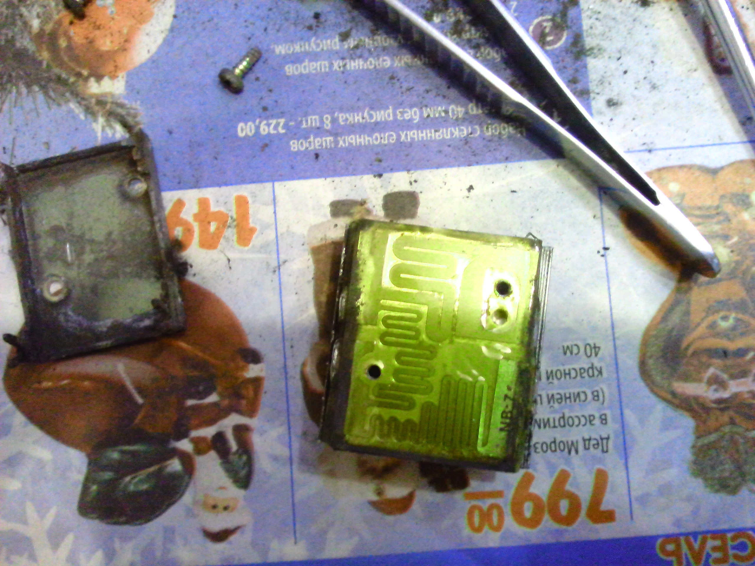

наконец то добрался до этого "уазика" , причина была в резисторе, просто отпаялись контакты. всех благадарю за помошь.
Добавлено спустя 1 минуту 43 секунды:
вот такая хрень, по краям 4 контакта, которые просто припаяны. и радиатором внутрь корпуса печки
IMG_20140103_153958.jpg [ 807.02 КБ | Просмотров: 3535 ]
