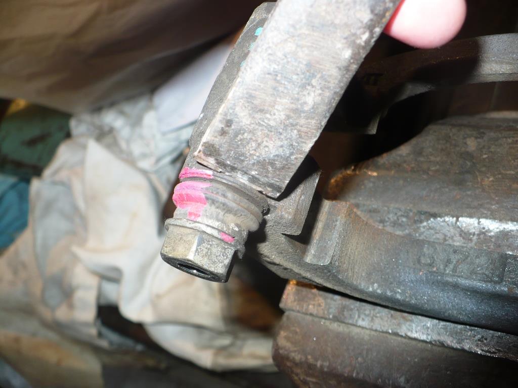

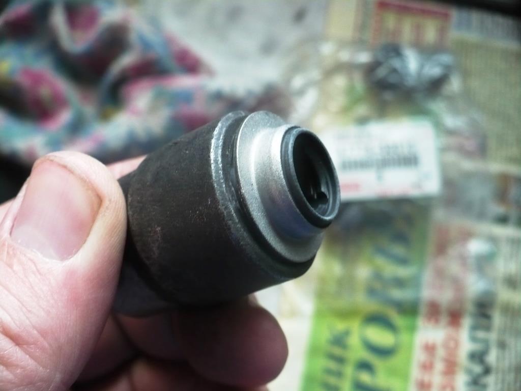

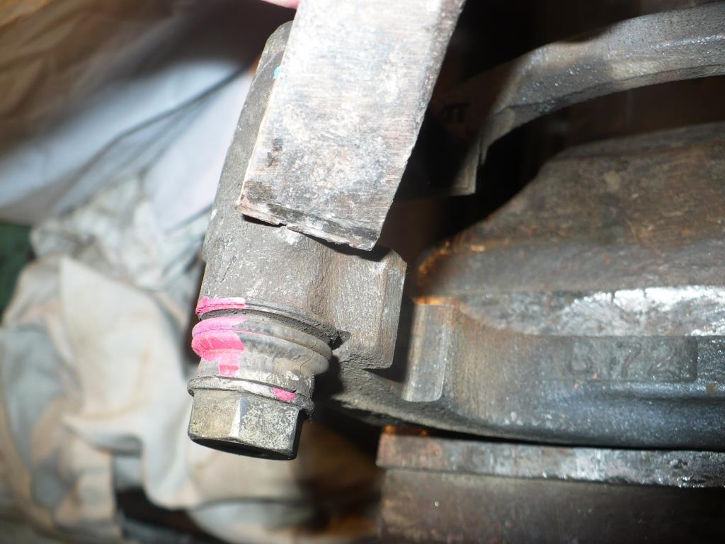

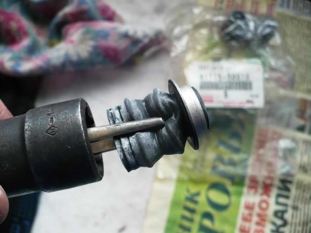

Там всё просто, старый пыльник отрываешь, двумя отвертками выколупываешь из скобы железку. Новые пыльники садишь на место головкой из набора подходящей по диаметру. Подходит на 19. Чтобы резинку не покоцать, заправляем внутрь пинцетом. Лучше всё делать в тисках. Меняются за пять минут. дольше разбираешь...
Либо ничего не отрываешь, а сбиваешь маленьким зубилом. Там даже в одном месте сточено.

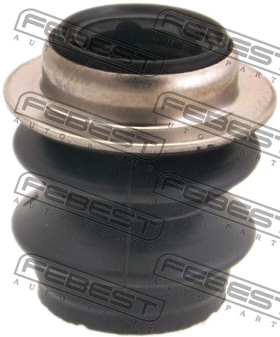

И новые пыльники у меня почему-то без железки... :rus: Засада блин... :(

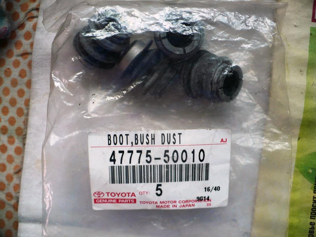

блин, а у меня наоборот с железками пришли как на фотке, а в суппорт не лезут никак :dash: , пришлось старые оставлять....точно засада какая-то

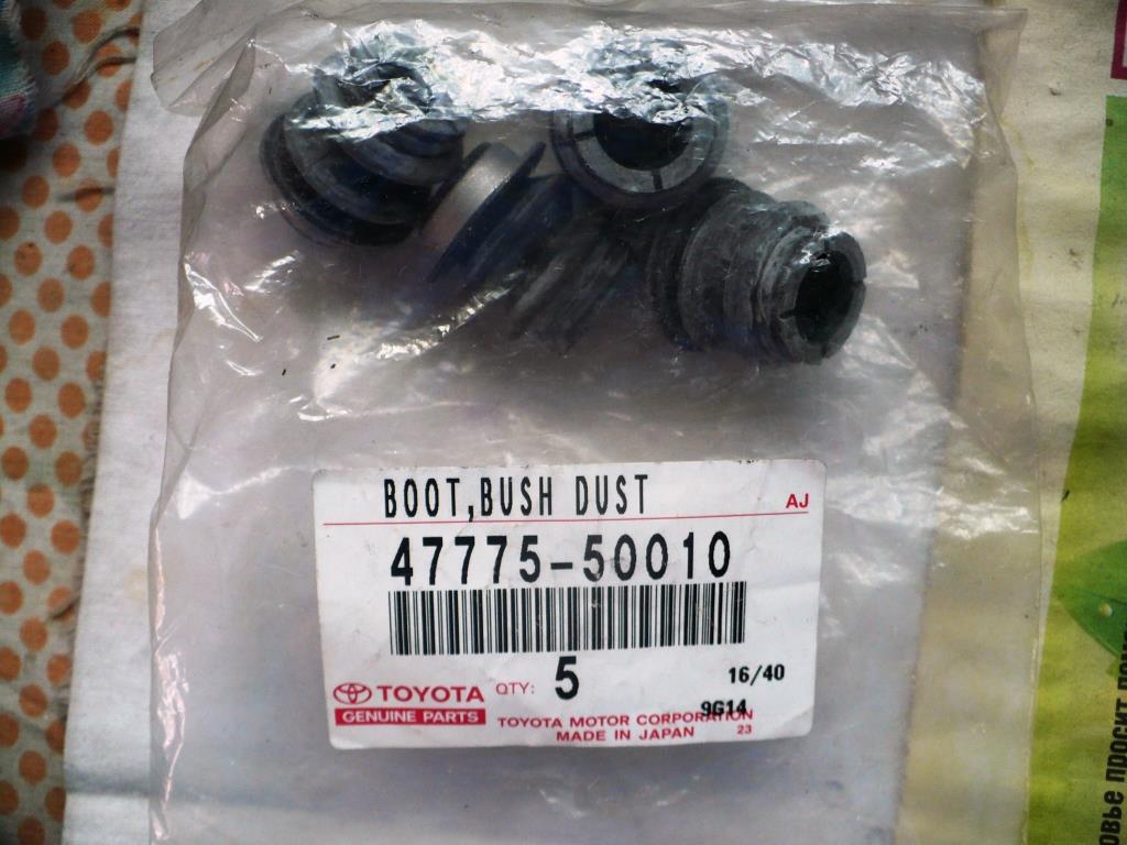

Сегодня менял эти пыльники,оригинальные по 70 рублей штука на экзисте номер 4775-50010 они с железками идут ,свои выстучал,эти вставил и всё.( суппорта стоят 57-25 от промината 275 мм.диск)
Что-то не пробивается номерок :?

неправильно написал 47775-50010,попробуй
