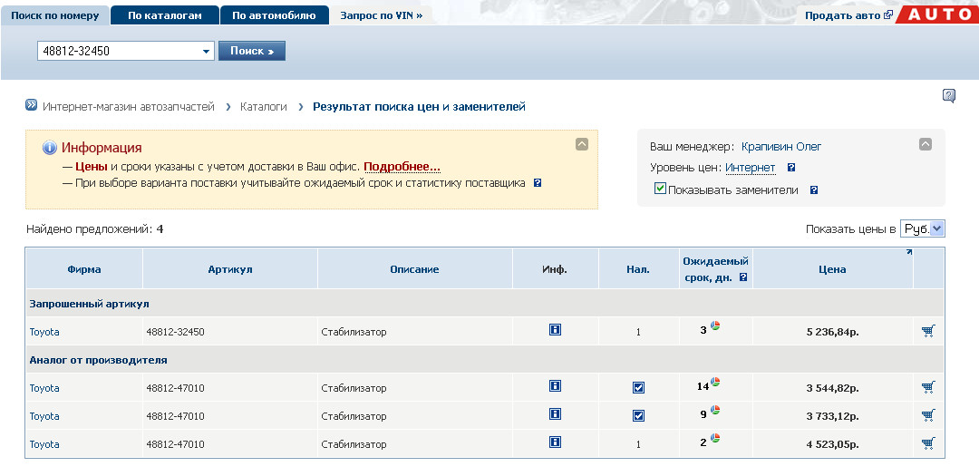

на Висту дорестайл точно идет стабилизатор 48812-32450, а 48812-47010 это аналог от производителя (усовершенствованный), а на Приусе судя по каталогу такая же задняя балка.
У меня то-же сломался стабилизатор, авто не бита, но видно что пошла коррозия и он лопнул, от старости.
я заказал новый 48812-47010, пока езжу без стабилизатора, без него жопу болтает.

48812-47010 подходит на дорестайл? и где написано что он усовершенствованный, что в нем изменилось?
 Заголовок сообщения: Re: Куплю задний стабилизатор
СообщениеДобавлено: 17 авг 2013, 16:41
Так вот получит его jannoss и напишет нам, что в нем изменилось.
