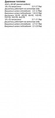

Народ подскажите какое должно быть давление в топливной рампе в моторе 3s-ge машина camry sv21 GT акпп A140e (на воздушном фильтре заслонка расхода воздуха, катализатор под днищем, лямда зонд один в выпускном коллекторе) 1986г. поколение 3s-ge я так полагаю первое.

По книге так
Безымянный.jpg [ 192.59 КБ | Просмотров: 5003 ]

Скрепкой насос как раз включается, а остальное для чего? Там же и регулятор давления проверяется, последние два пункта (для более свежих авто).
