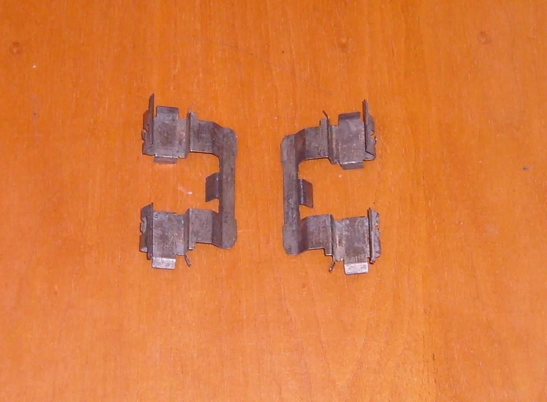

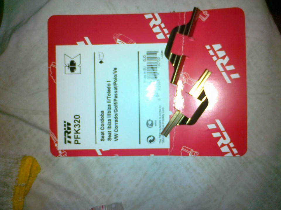

P.S. Я вам об этих говорил. Ну только они у нас другой формы, не такие как на картинке...
954668s-960.jpg [ 145.57 КБ | Просмотров: 2258 ]

N0xi писал(а):
Мы наверное о разном говорим с вами )))
Никакой смазки не потребовалось, подточил пластины болгаркой немного. Проблему решил.
Мама дорогая!!!
Так это ж не пластины, это же пружинные фиксаторы тормозных колодок!!!!
Так ты что без них ездил?
Даааааааааааааааааааааааа...
:roll: :?: ....
Так родные\штатные надо было найти и поставить, они ж не такие совсем.

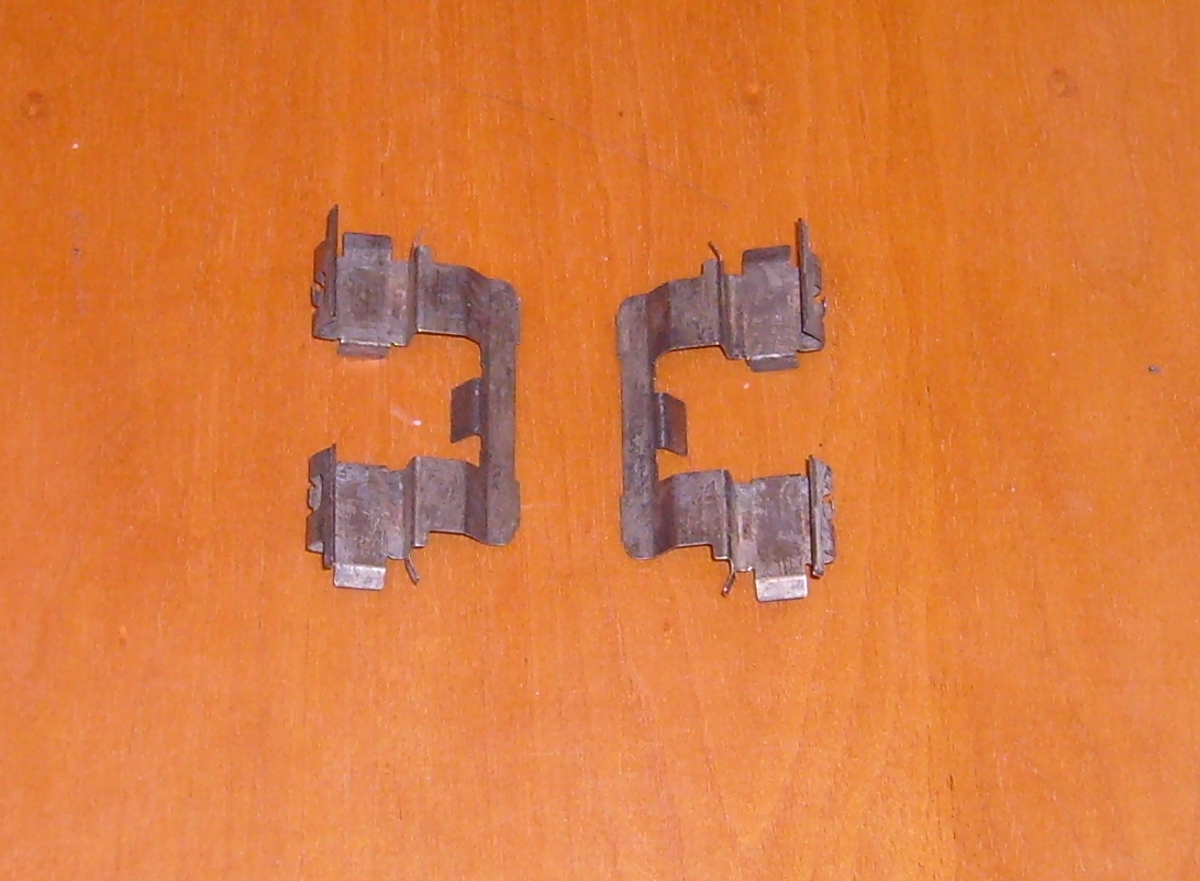

Вот фото какие у нас стоят (передние), задние раздельные.
Ну докопались до истины.
Автор, порой тут поиск, была тема по тормозным вопросам, я там писал и фото выкладывал как регулировать фиксаторы, чтоб они надёжно колодки держали в рамке\обойме суппорта.
Удачи на дорогах!
S6300236.JPG [ 488.68 КБ | Просмотров: 2256 ]
 Заголовок сообщения: Re: Vista Ardeo. Пластины. Помогите. Устал...
СообщениеДобавлено: 18 авг 2013, 19:55
Да понятно все ты написал(про те и думали)только то что они у тебя трут о диск :roll: это даже не кто предположить не мог,они совсем никак к диску прикасаться не могут(родные конечно)вот и посоветовали смазать пластинки противоскрипные(они то у каждого 2 скрипят :wink: )
