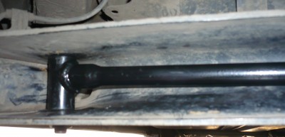

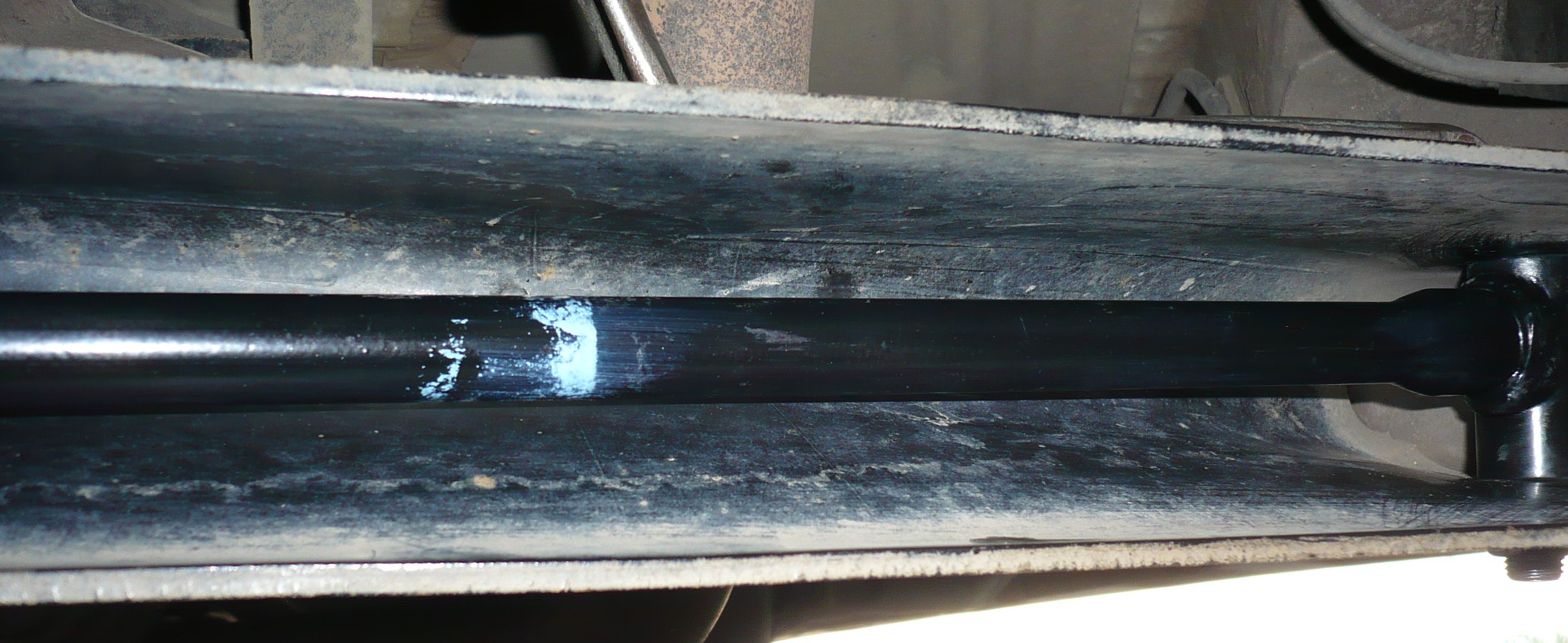

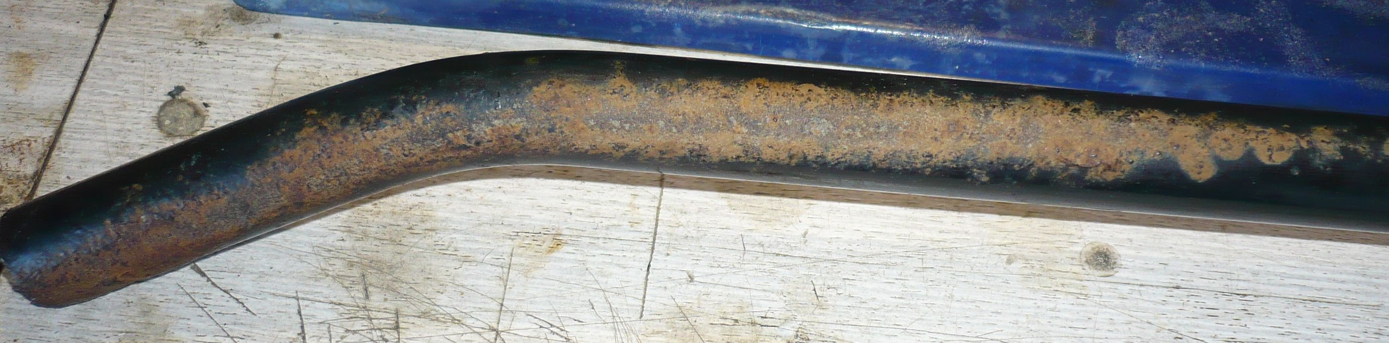

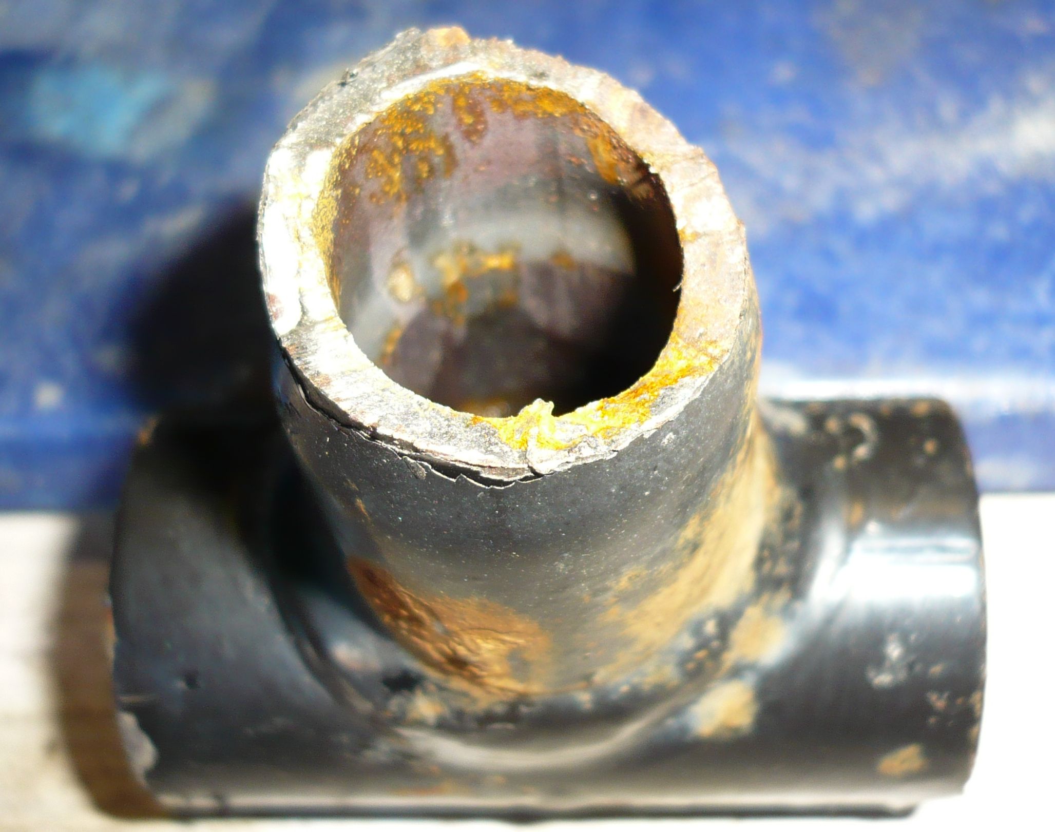

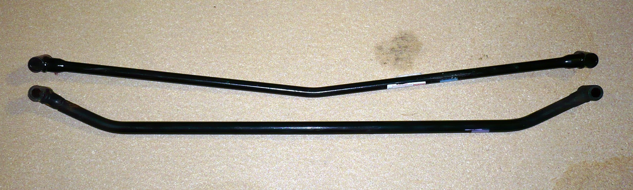

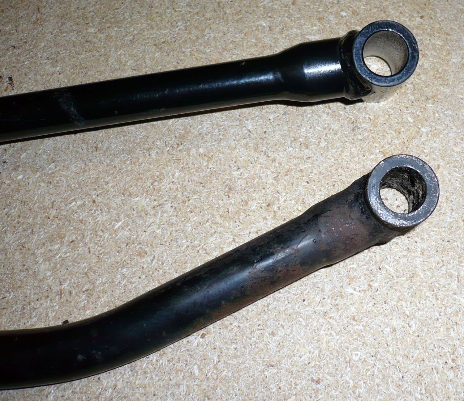

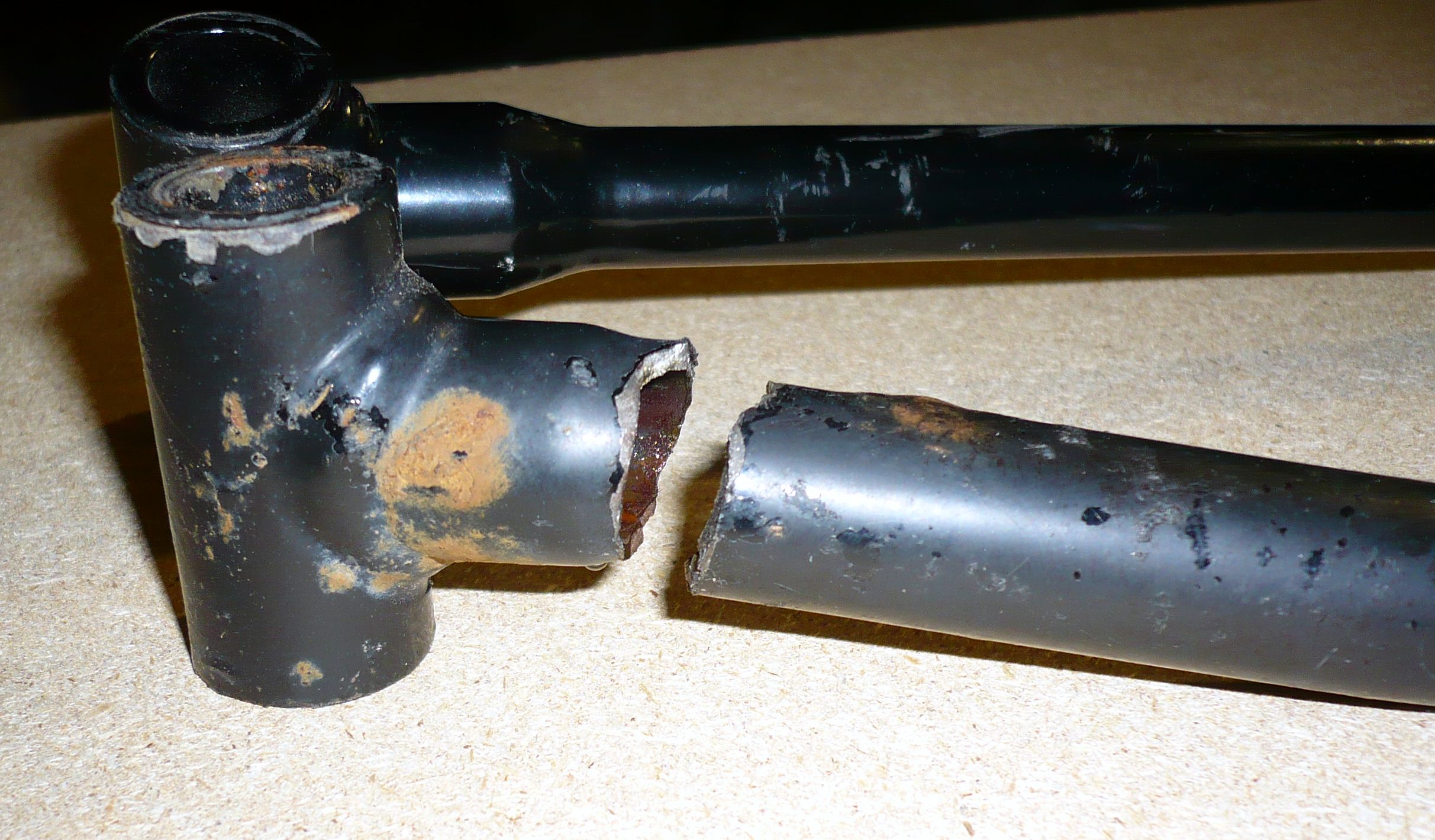

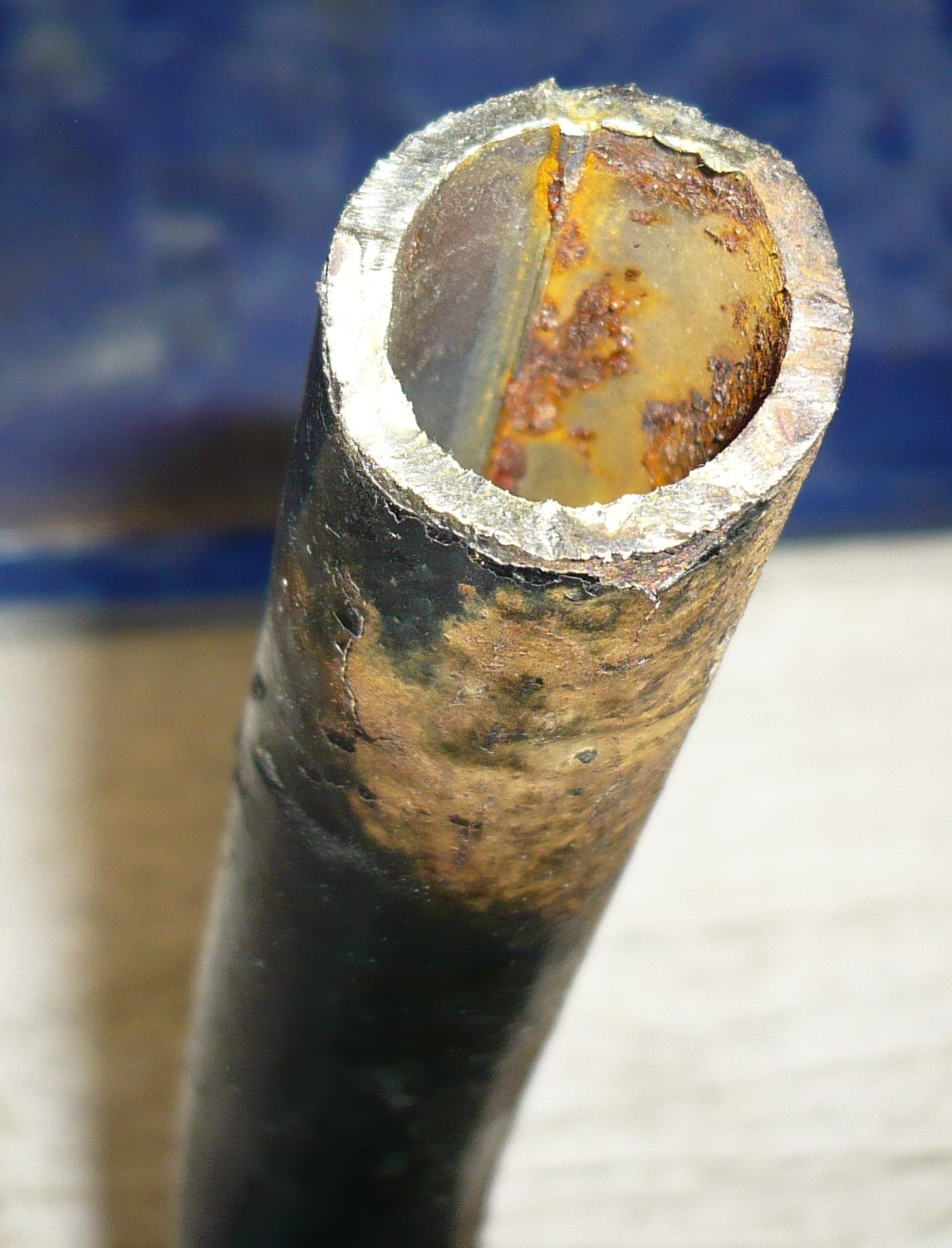

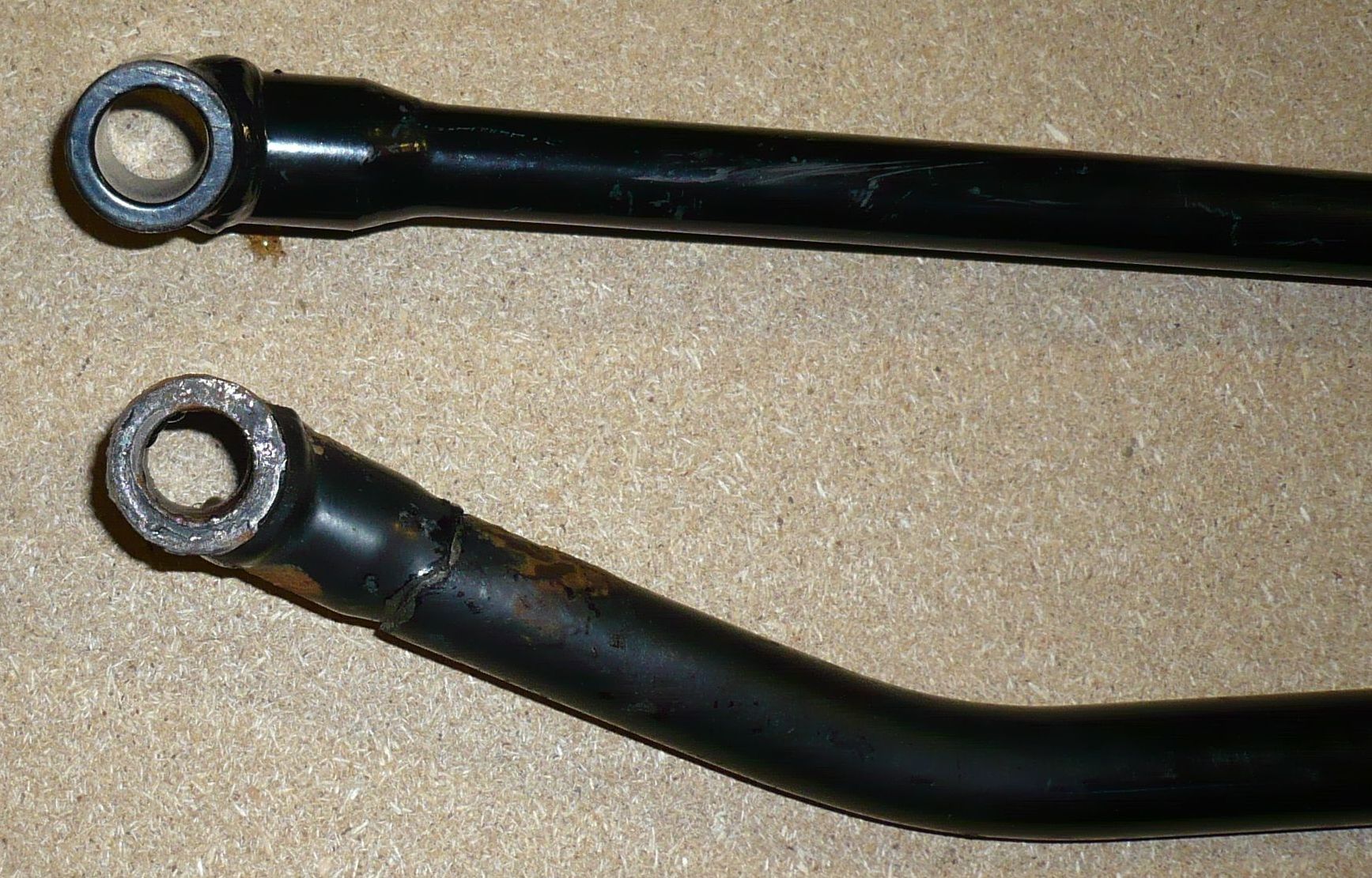

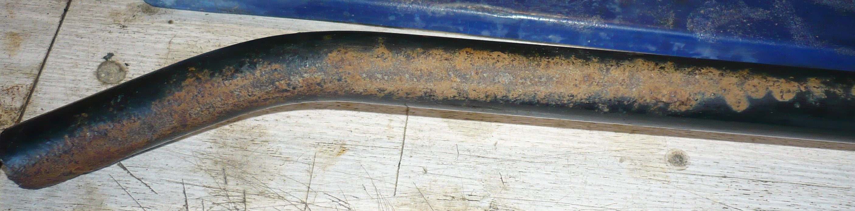

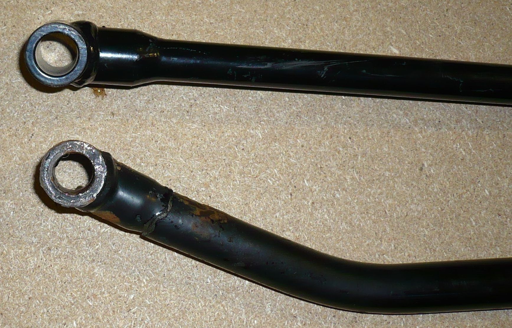

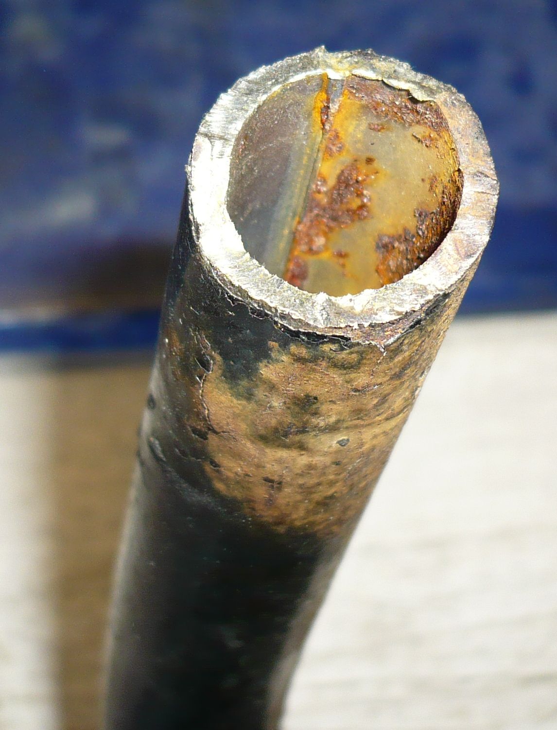

Как и многих владельцев 50 Вист, у меня лопнул зад.стабилизатор, лопнул с левой стороны(скорей всего от коррозии), перегрузов за время эксплуатации не было, так как на машине в основном вожу свой зад. Так что обратите внимание на состояние стабилизатора.
01.JPG [ 332.89 КБ | Просмотров: 4472 ]
02.JPG [ 211.09 КБ | Просмотров: 4472 ]
03.JPG [ 321.38 КБ | Просмотров: 4472 ]

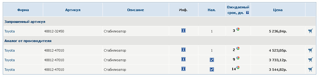

Варить я его не стал, решил купить новый. Родной идет под номером 48812-32450 - дорого, я заказал заменитель от Приуса 48812-47010 - немного дешевле.
Стабилизатор.jpg [ 48.86 КБ | Просмотров: 4472 ]

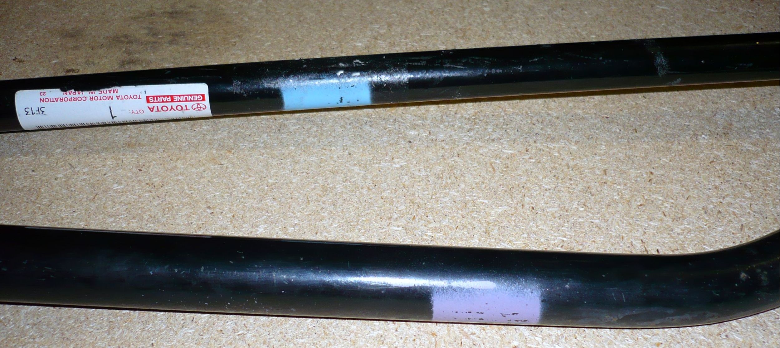

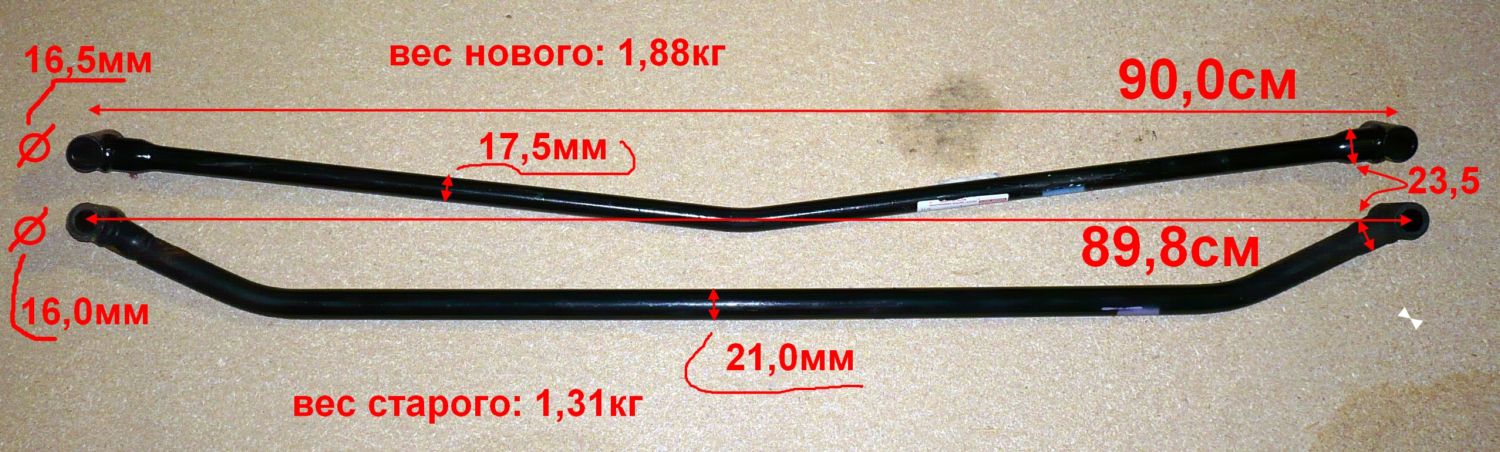

Пришел новый стабилизатор, но он немного модифицированный. Все данные на картинке...
И самое главное, он не из трубы, а цельный пруток. И отлично подошел.
даннн.jpg [ 158.74 КБ | Просмотров: 4472 ]

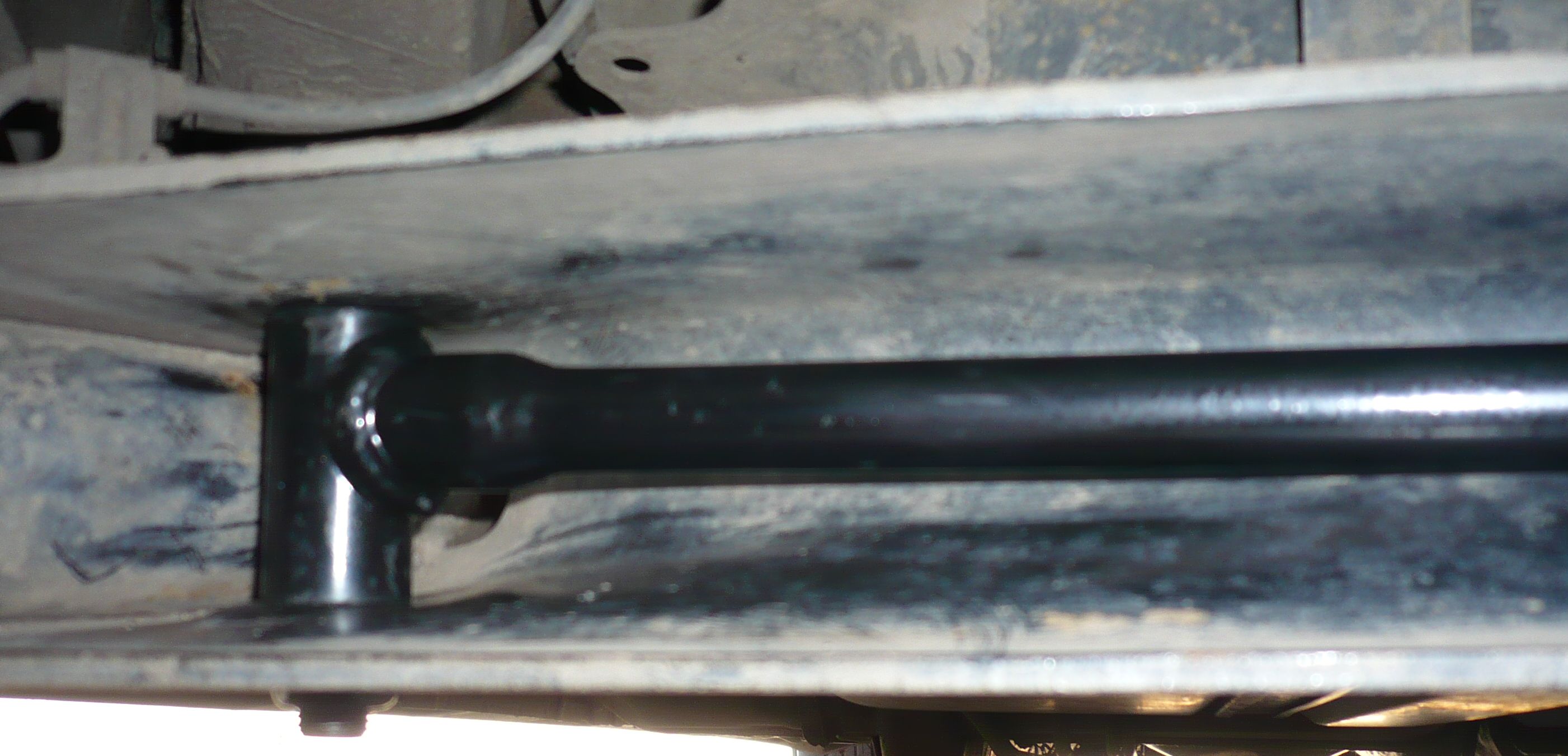

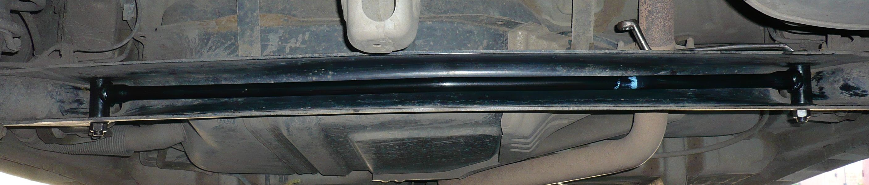

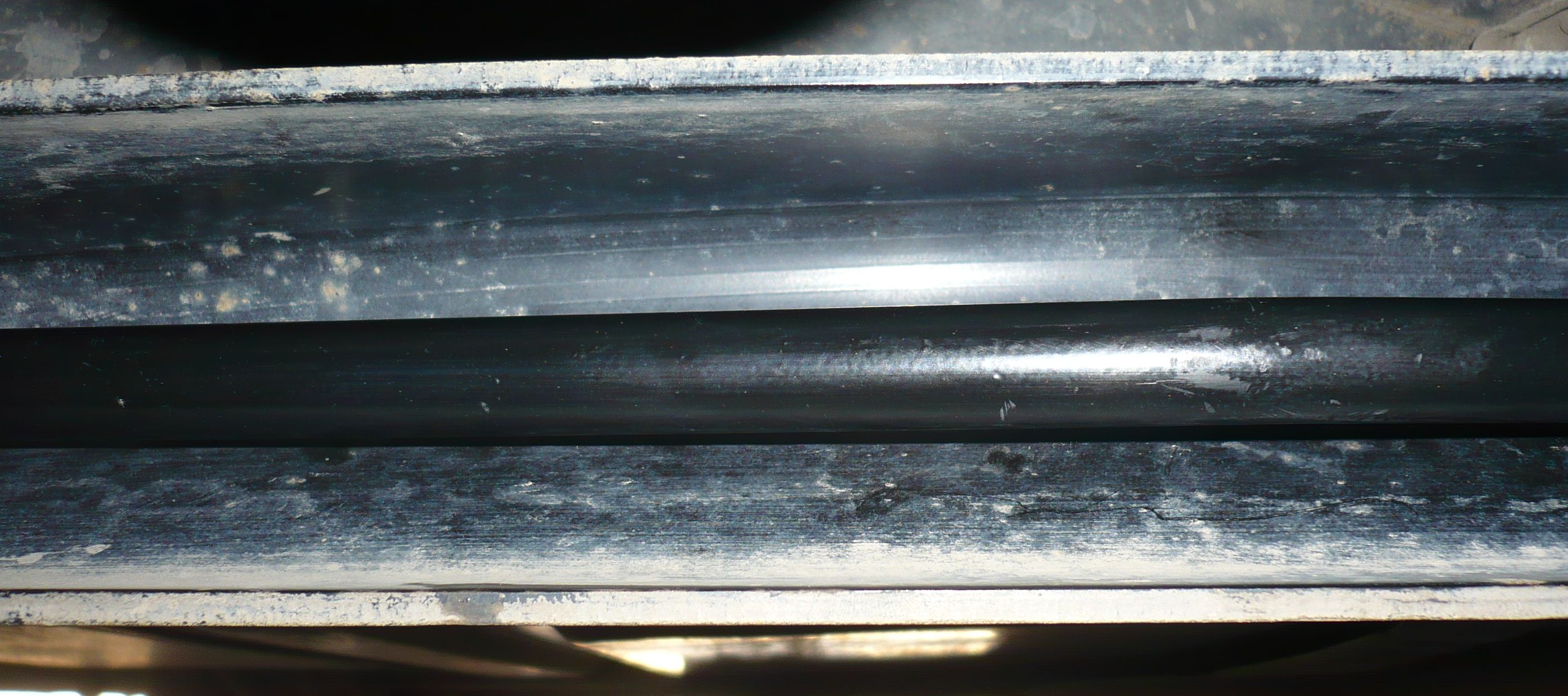

Добавлено спустя 2 минуты 15 секунд:
еще фото...
Добавлено спустя 5 минут 40 секунд:
и еще фото...
Добавлено спустя 39 секунд:
последнее...

 Заголовок сообщения: Re: Задний стабилизатор, Дорестайл, 2wd, Vista 50.
СообщениеДобавлено: 22 авг 2013, 01:42
Толково, встал как родной.
:good: ....
Самый интересный вопрос:
Так он трубчатый или моно-пруток?
:roll: ...
Судя по шву сварки и утолщениям на концах думаю что всё-таки трубчатый?
Как по твоим наблюдениям\ощущениям?
:smile: :?: ...

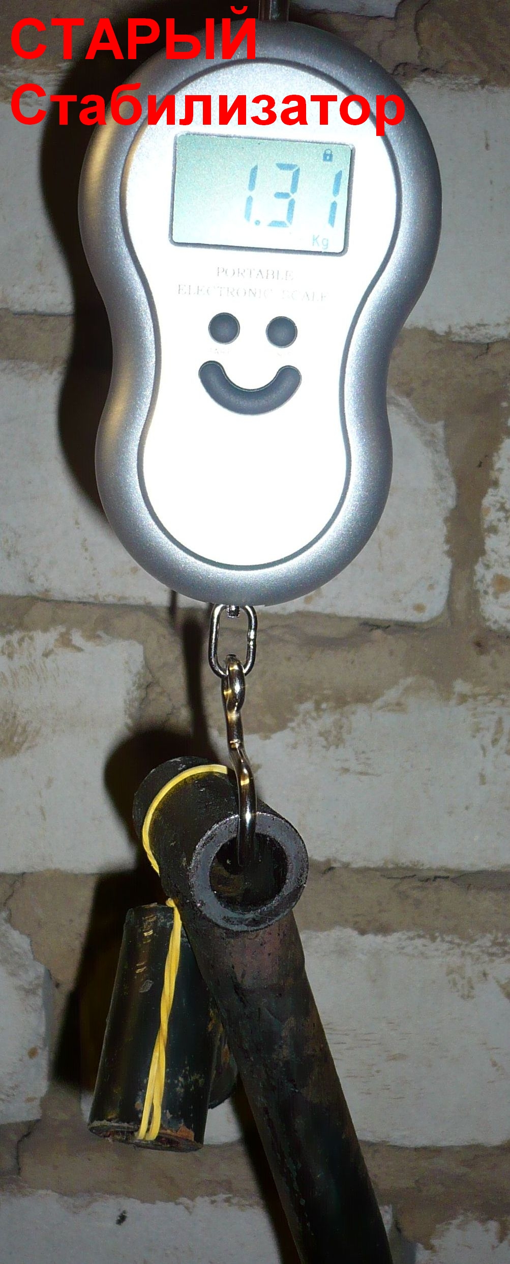

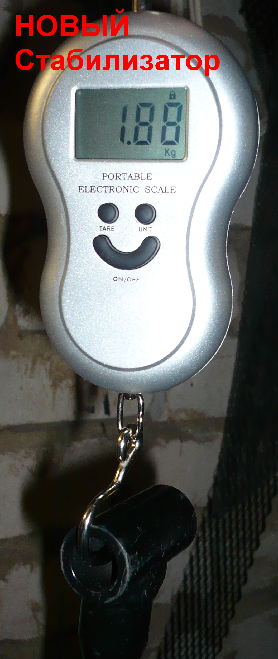

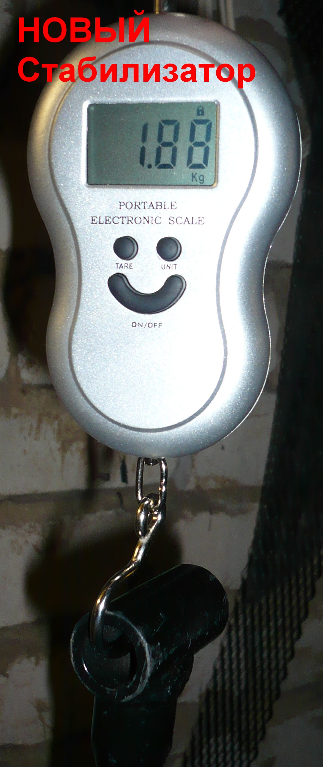

Я думаю, что пруток, так как он тоньше но в тоже время тяжелее аж на полкило, но утверждать не буду, я его не пилил.
СообщениеДобавлено: 22 авг 2013, 02:51
Я всё же склоняюсь к варианту трубчатой конструкции.
Почему? поясняю:
Во-первых, металлоемкость и плотность стали хорошего качества при простом расчете при таких габаритах моно-прутка дали бы вес 3,5-4кг, а не то что имеем.
Во-вторых, трубчатая конструкция обладает гибкостью и при деформации на скручивание возвращается в исходное состояние, а моно-пруток такими качествами не обладает, торсион тут не рассматриваем. Считай, что вварить лом и закрутить, он назад вернётся к исходным внешним размерам? Нет конечно. Сопромат никто ж не отменял.

Расчёт веса прутка д17.5мм длиной 900мм из стали:
Вес=7,85*(пи*(1,75/2)^2*90)=7,85*3,14*0,875*0,875*90=1698 грамм
Ну и по 100 грамм на наконечники из трубок.
Vista Ardeo 1999 3S-FSE - продана, Runx 2001 1NZ-FE - у жены
СообщениеДобавлено: 22 авг 2013, 09:32
Да, почти пуля-впулю сходится.
Выходит - пруток.
