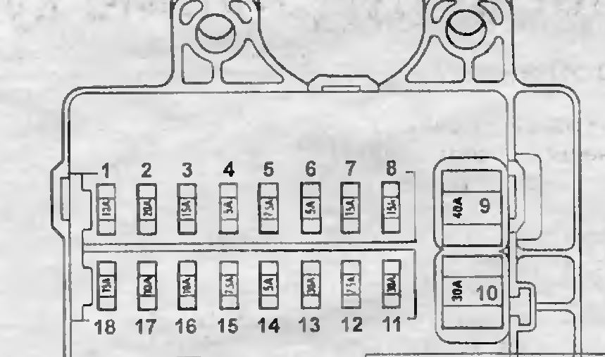

Предохранители Монтажный блок №1 (салон)
Предохранители 40.jpg [ 69.5 КБ | Просмотров: 19500 ]
№ Обозначение Цепь предохранителя Номинал
1 GAUGE Приборы 5А
2 WIPER Стеклоочистители и омыватели 25A
3 CIG Прикуриватель 15А
4 IDLE UP Повышение ХХ 5A
5 STARTER Стартер 7,5A
6 IGN Зажигание 5A
7 FOG Противотуманные фары 15A
8 STOP Стоп сигналы 15A
9 AM1 Цепь замка зажигания 1 40A
10 POWER Стеклоподъемники, люки 30A
11 DOOR Центральный замок 30A
12 TAIL Габариты 7,5А
13 DEF Обогреватель заднего стекла 30A
14 PANEL Комбинация приборов 5A
15 RADIO №2 Магнитола 15A
16 TURN Указатели поворотов 10A
17 HTR Отопитель 10А
18 ELECTONIC IG Зажигание 15A

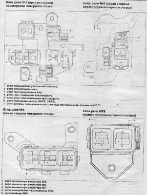

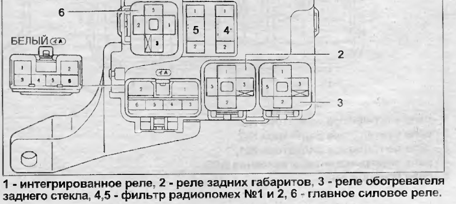

Реле Монтажный блок №1 (в салоне)
Реле блок 1.jpg [ 141.31 КБ | Просмотров: 19500 ]

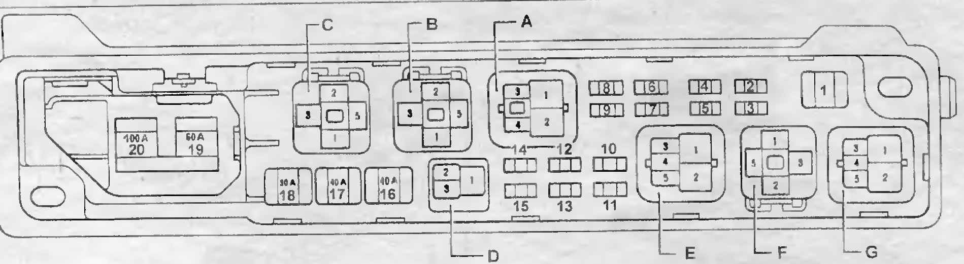

Предохранители и реле Монтажный блок №2 (моторный отсек)
Монтажный блок 2.jpg [ 153.66 КБ | Просмотров: 19500 ]
1 CDS FAN Вентилятор конденсатора (4S-FE, 3S-FE) 30А
2 DOME Освещение салона 10А
3 EFI Система впрыска 15A
4 RADIO №1 Магнитола 15A
5 ECU-B Управление зеркалами, дистанционный замок 5А
6 HAZARD Аварийная сигнализация 10A
7 HEAD RH Правая фара 10A
8 HEAD LH Левая фара 10A
9 TRC Противобуксовочная система 7,5А
10 DEICER Противообледенитель 20A
11 AM №2 Цепь замка зажигания №2 20A
12 4WS №2 Система 4WS 30A
13 ALT-S Цепь генератора 5A
14 4WS №1 Система 4WS 30A
15 HORN Звуковой сигнал 10A
16 MAIN Главная плавкая вставка 40A
17 HTR Отопитель 40A
18 RAD FAN Вентилятор радиатора 30A
19 ABS - 60A
20 ALT Генератор 100A
A HEAD LAMP Реле фар
B EFI Реле топливного насоса(4S-FE, 3S-FE)
C STARTER Реле стартера
D HORN Реле сигнала
E HEATER Реле отопителя
F MAG.CLUTCH Реле электромагнитной муфты компрессора
G MAIN ENGINE Главное реле двигателя (4S-FE, 3S-FE)

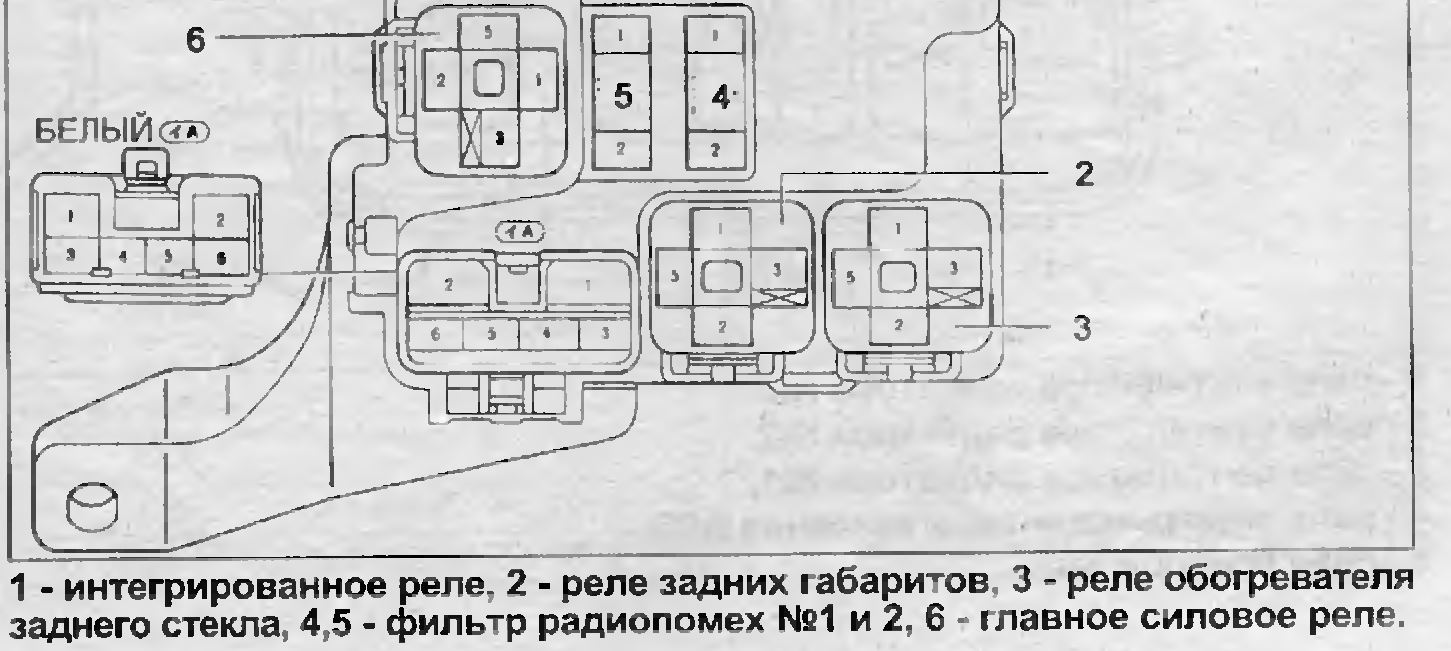

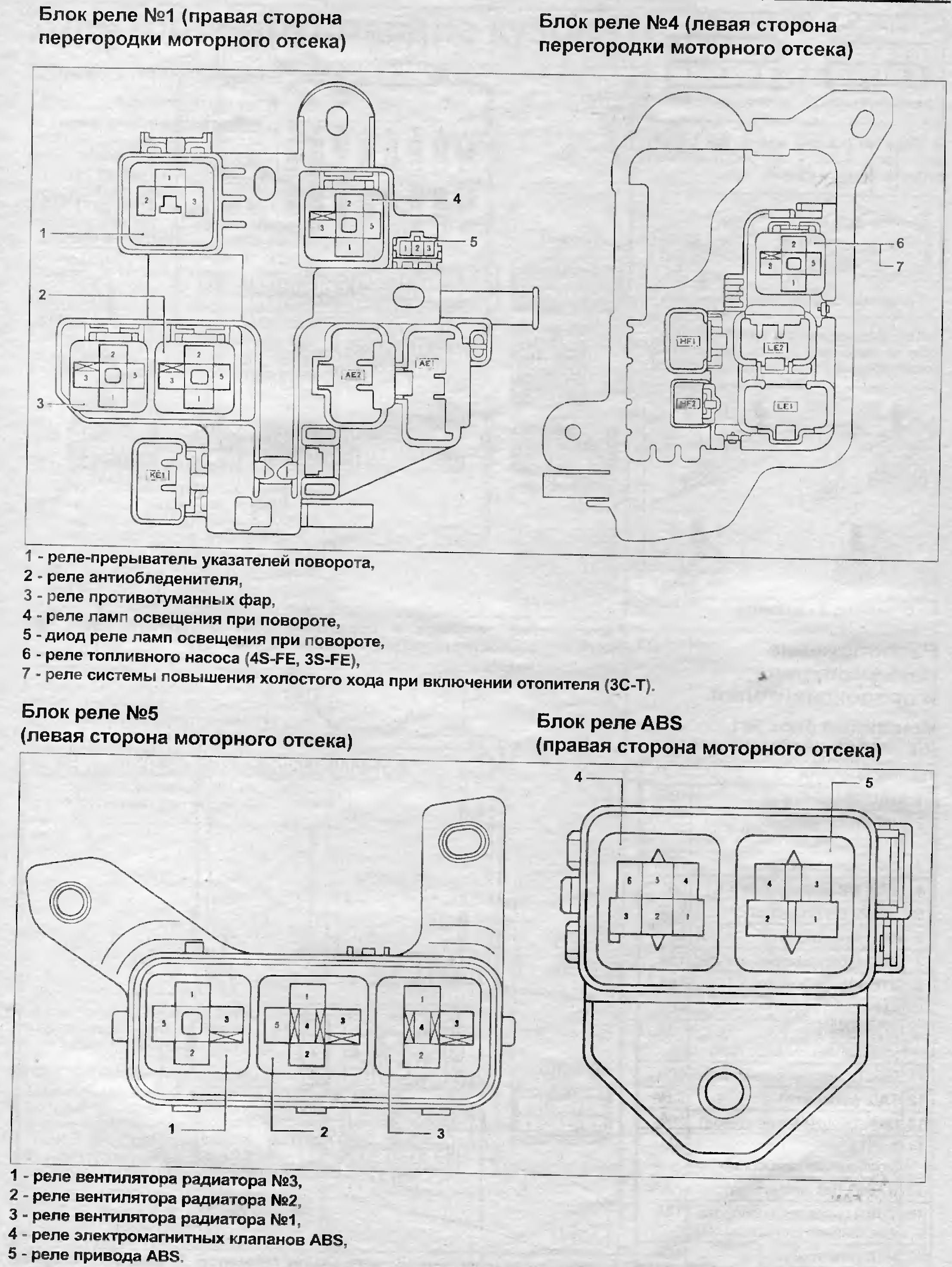

Реле
Реле 40.jpg [ 752.76 КБ | Просмотров: 19500 ]
