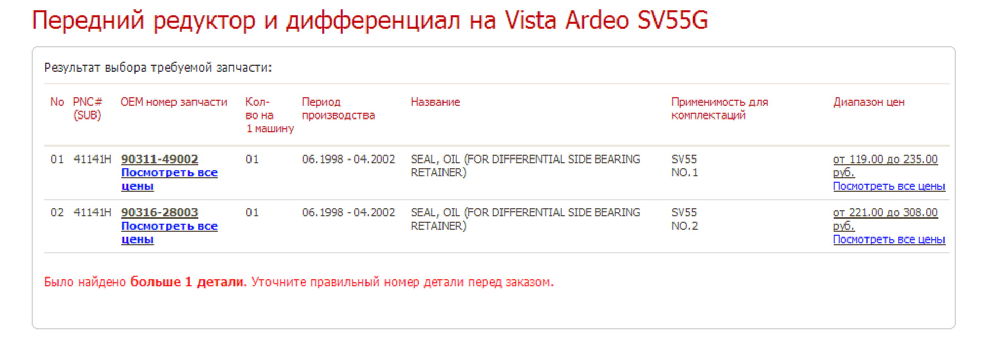

Мне по каталогу выдал номер 90311-35019 левый (написано правый), правый 90316-28003 или 90311-49002. Задние одинаковые 90311-42046(90311-42033 старый артикул). На 2WD выдает оба 90311-35019(оба правые обзываются).

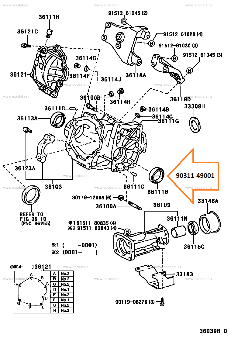

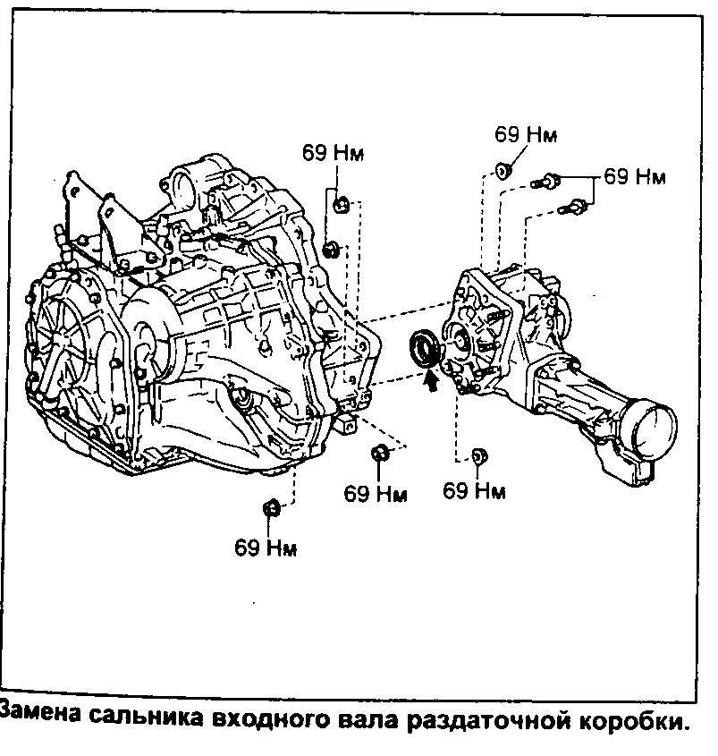

Судя по картинке тебе привезли сальник, который ставится между коробкой и раздаткой
360398D.png [ 62.22 КБ | Просмотров: 7073 ]
Мануал+1.jpg [ 117.23 КБ | Просмотров: 7073 ]

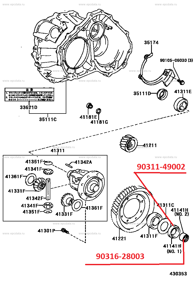

а тебе нужен вот этот
430353.png [ 63.11 КБ | Просмотров: 7073 ]
он из двух частей
Безымянный.png [ 196.16 КБ | Просмотров: 7073 ]
ИМХО

т.е. заказывать 90311-49002 и 90316-28003?
