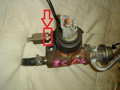

всем доброго времени суток!
выехал недавно для того чтобы показать машину специалистам... ну узнать что у меня такое, почему обороты плавают и глохнет на перекрестках... я проехал 4-5 СТО, все машут головой и разводят руками...(ООО!!! это Д4!, мы не знаем не ремонтируем такое) и один автоэлектрик взялся, проверил катушку прибором, проверил датчик положения вала. А потом постучал по ТНВД обороты выровнялись, прогозовал норма. заглушили двигатель и снова завели прогозовали двигатель плавают обороты. Он снова постучал по ТНВД и обороты выровнялись... Он говорит причина в ТНВД. но уровень масло как и заливал так же, бензином не пахнет... может ли быть причина в ТНВД и как проверить? кто знает помогите пожалуйста!?
может мне разобрать ТНВД и почистить все?
Добавлено спустя 21 минуту 56 секунд:
Еще одна информация: при установке своего ТНВД на другой двигатель с отверстия на ТНВД струился бензин, незная что делать, я сильнее закрутил и перестал струится бензин.
Комментарий к файлу: вот это я затянул.
file.jpg [ 40.72 КБ | Просмотров: 13362 ]
правильно ли я сделал что то я сомневаюсь...((( :?: может надо было оставить и что бы он сам перестал бежать, может под давлением остановится струится ..??? и может из за этого он у меня барахлит, ведь у меня он работал.
 Заголовок сообщения: Re: Датчик температуры охлаждающей жидкости
СообщениеДобавлено: 07 сен 2013, 16:26
Ты подтянул как раз выход высокого давления, там до 130 кг давит, так что все правильно что подтянул. А то что по тнвд стучишь и все становится нормально, так там тоже электрическая часть есть. Проверь разъем, да и всю протяжку сверху тнвд. Если не поможет, пробовать надо менять на заведомо рабочий. А как сильно мастер стучал по тнвд? Может от его ударов весь двигатель скакал?
