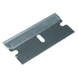

Добавляешь немного Фери в воду,брызгаешь на стекло и с помощью "лезвия для чистки стекла". Вся процедура занимает считанные минуты, профессиональные тонировщики именно так и делают))

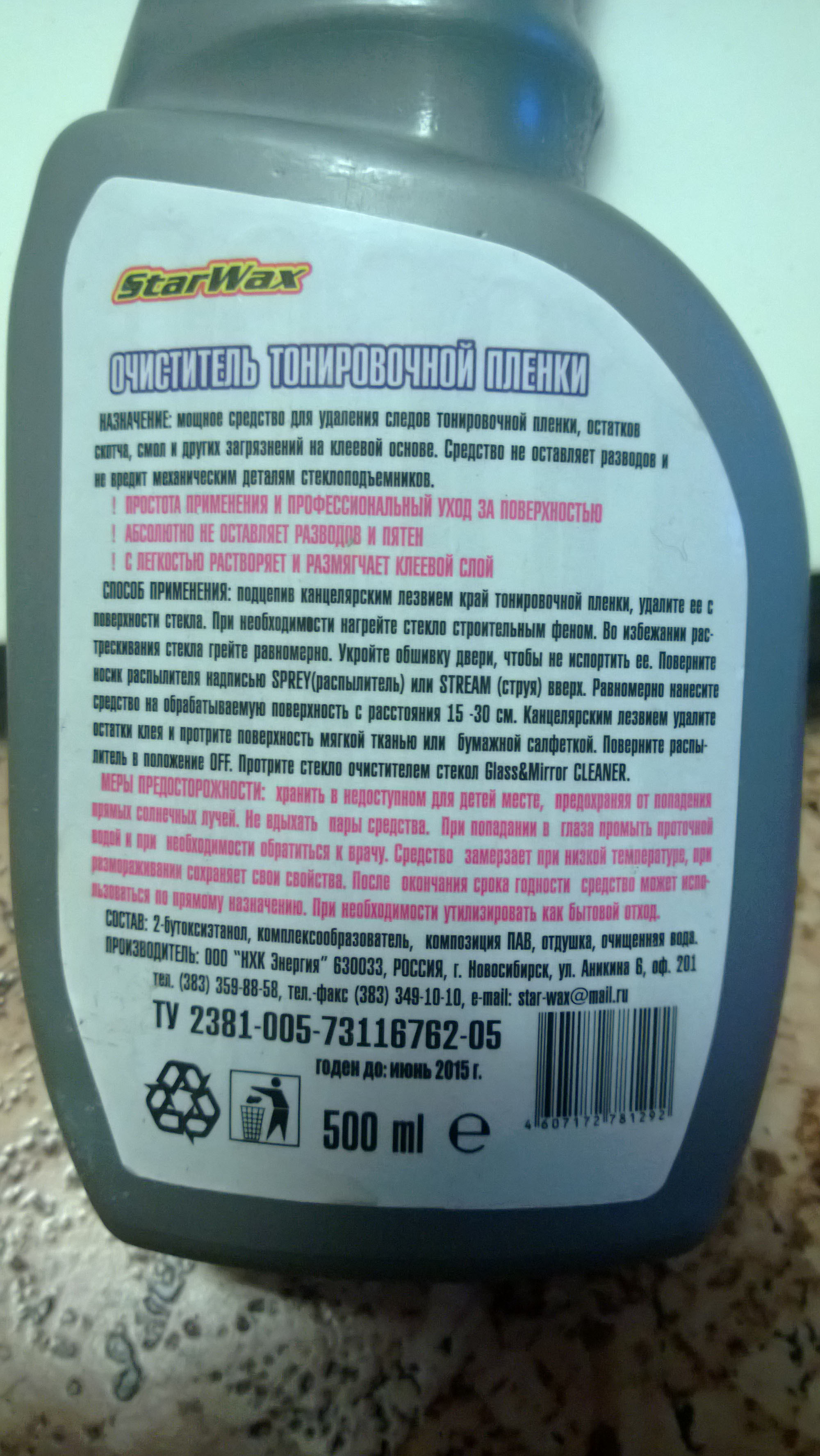

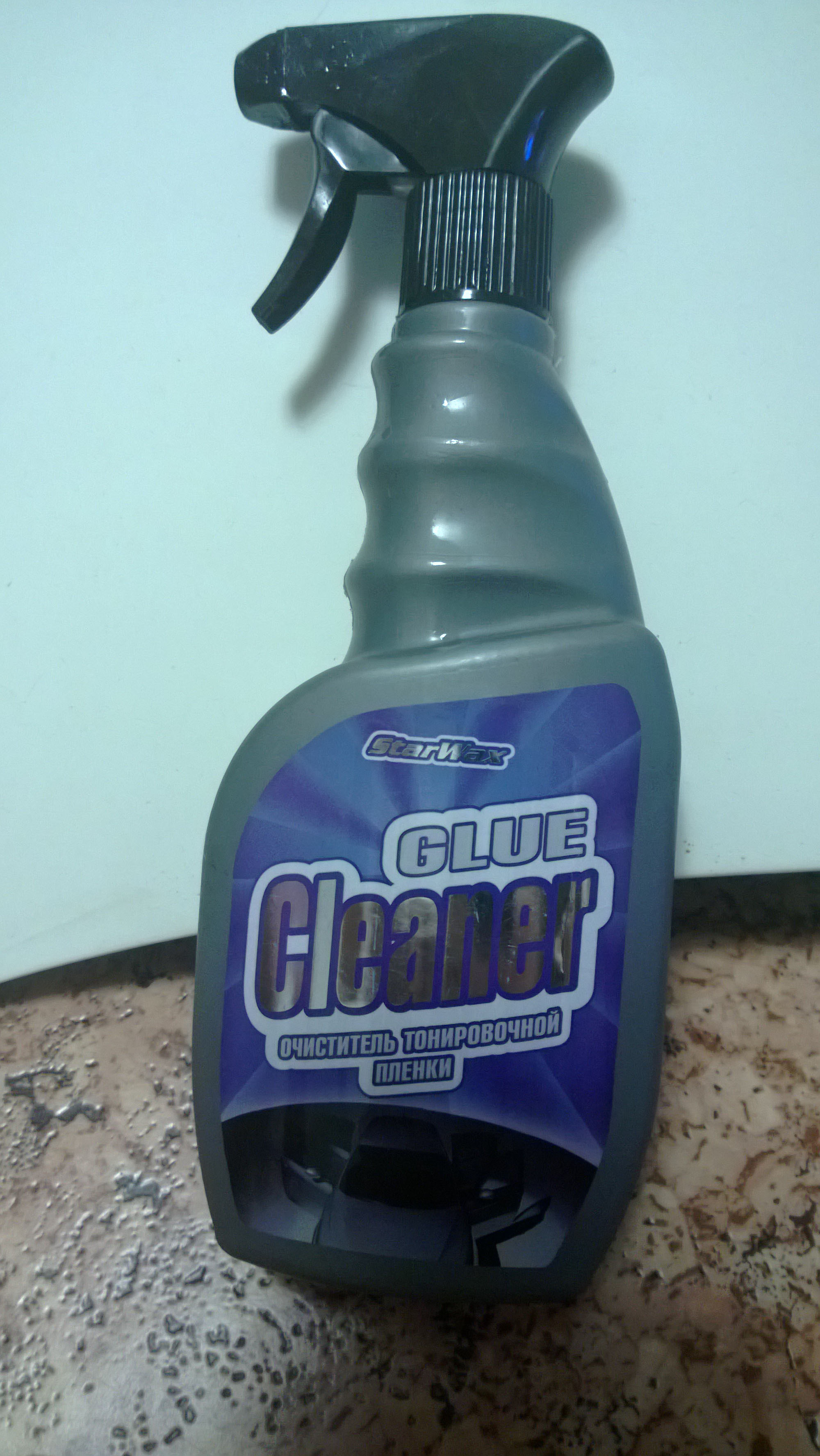

Для удаления клея в продаже есть специальная жидкость:
WP_20130828_002.jpg [ 647.68 КБ | Просмотров: 2191 ]
WP_20130828_003.jpg [ 756.79 КБ | Просмотров: 2191 ]
По запаху и вообще ощущениям очень напоминает стеклоочиститель, типа мистер мускула. Удалял ей следы клея от скотча после вклейки стекла. А клей после тонировки удалял так:
1. снял обшивку с двери и резиновый уплотнитель по контуру стекла - без них удобнее да и чтоб не попортить
2. распылил на клей стеклоочиститель (я использовал мистер мускл вроде зелёный, взял на работе у уборщицы то что было)
3. взял лезвие от канцелярского ножа именно само полотно и под минимальным углом в стеклу лёгкими движениями стал скоблить клей, тут главное без фанатизма. сам клей при этом начинает скатываться типа в "колбаски", которые легко убираются рукой.
Времени ушло на всё про всё около часа на 2 двери. В итоге и стекло чистое и клей убрал.
