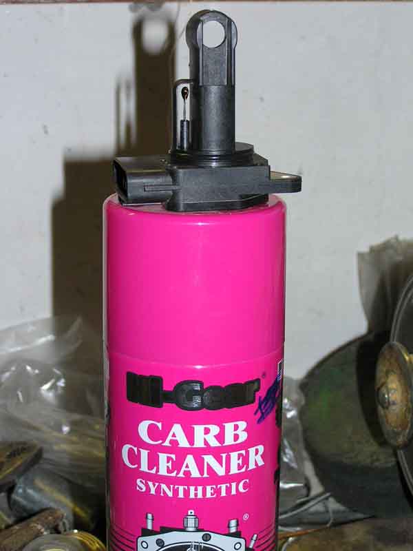

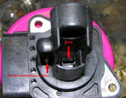

Друзья что такое МАФ?????
 Заголовок сообщения: Re: машина дергаеться??
СообщениеДобавлено: 01 сен 2013, 08:01
Репутация: 2515
Это ДАТЧИК МАССОВОЙ ПОДАЧИ ВОЗДУХА, вот он...
MAF,1_новый размер.jpg [ 35.47 КБ | Просмотров: 1783 ]
vromi писал(а):
Снимаешь и брызгаешь карбклинером на синтетической основе (к примеру Hi-Geer) и потом аккуратно продуваешь сильным напором сжатого воздуха сушишь и ставишь обратно
post-7-1125034659.jpg [ 26.24 КБ | Просмотров: 1783 ]
post-7-1125000045.jpg [ 42.87 КБ | Просмотров: 1783 ]

Карбом ни в коем случае! Только спирт и ушная палочка
