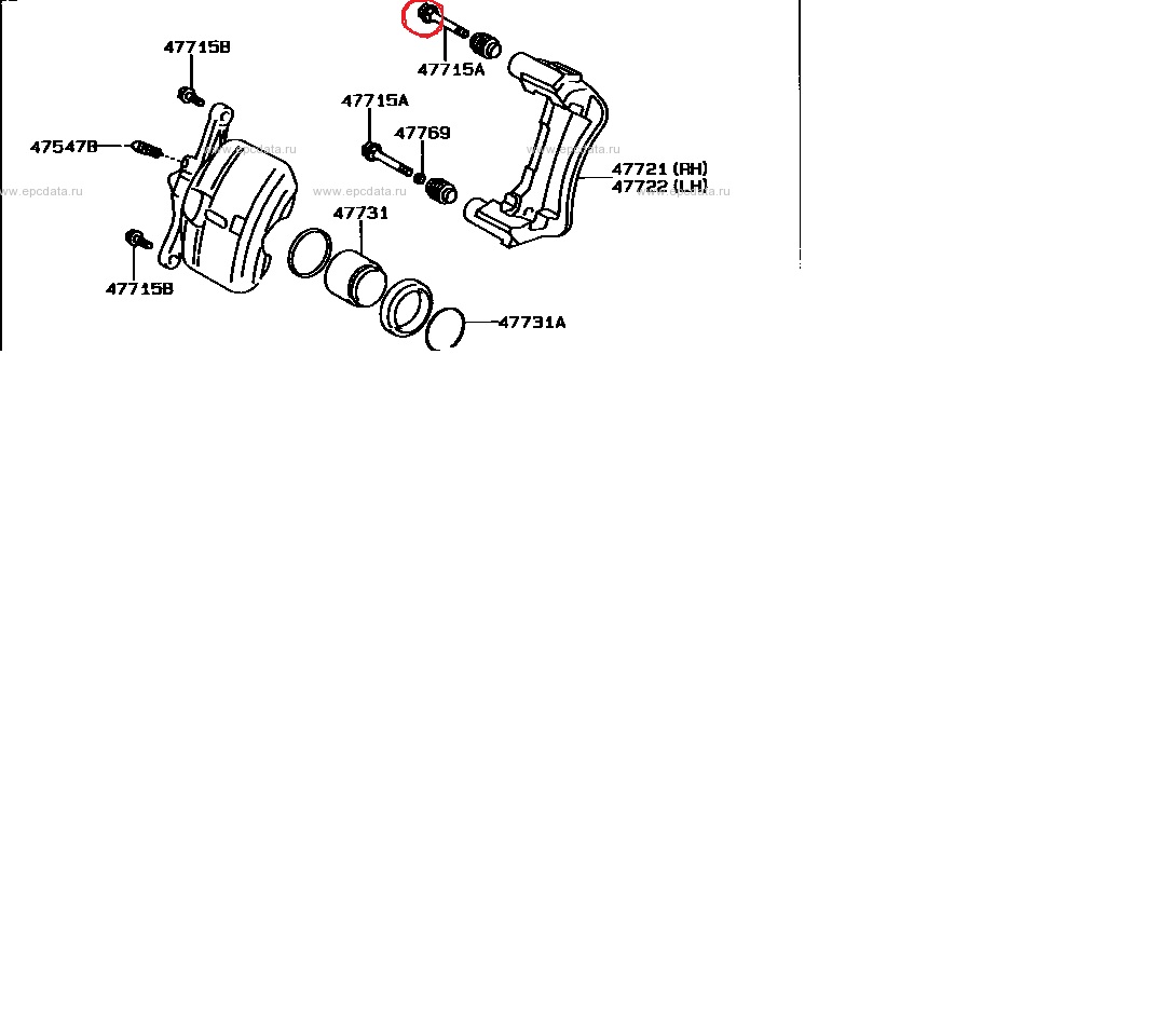

Ребята тут такая проблема появилась,менял вчера колодки (передние) правую сторону без проблем поменял,начал менять левую а там верхняя направляющая тормозного суппорта оторвана,можно сказать просто там лежит (на фото показано где) а нижняя направляющая походу дела намертво присохла :( Может кто сталкивался с такой бедой,из скобы можно высверлить эти шпильки? И купить 2 направляющих + 2 резиновых кольца по деньгам,450+ руб,но скорее всего ещё надо менять сальники,они поштучно не продаются,а рем комплект ещё + 1000 руб.Есть ещё вариант купить контрактный суппорт в сборе 1200 руб.

мне кажется если есть возможность,то взять контракт и не парится,заменил и все

+1 тоже мучился,клинил суппорт,поменял и все отлично.

Аналогично подклинивал суппорт,вытачивал направляющие,как итог поменял контрактный суппорт и все отлично.

Чем ТОЙОТА и хороша, что она ремонтнопригодна на 100%.
Всё разбирается и меняется, смело разбирай и высверливай огрызок, купи потом новую направляющую, вкрутишь - собирёшь и будешь ездить спокойно.
Хотя, если нет возможности и желания повозиться самому, можно кому поручить и на крайний случай - действительно поставить контракт, а эту выбросить.

Не сомневаюсь в ремонтопригодности,но дело в том что скорее всего уйдет больше времени и средств на ремонт(от 5 дней доставка всех деталей),чем на контрактную деталь (которую сразу купить можно) Так что наверное на всякий случай купить суппорт...

от газ 3110 можно подделать и всавить=)если держаться нету больше сил!
