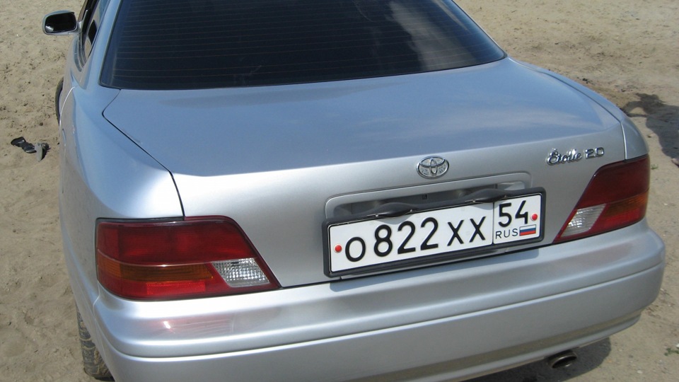

:-x Странно,мужичек Висту разобрал,говорит движок 2л и коробка как у меня я и стал сравнивать привода.
Я вот только ошибся с кузовом там вот такая Виста(41 кузов написано)
Vista 41.jpg [ 119.82 КБ | Просмотров: 2076 ]
