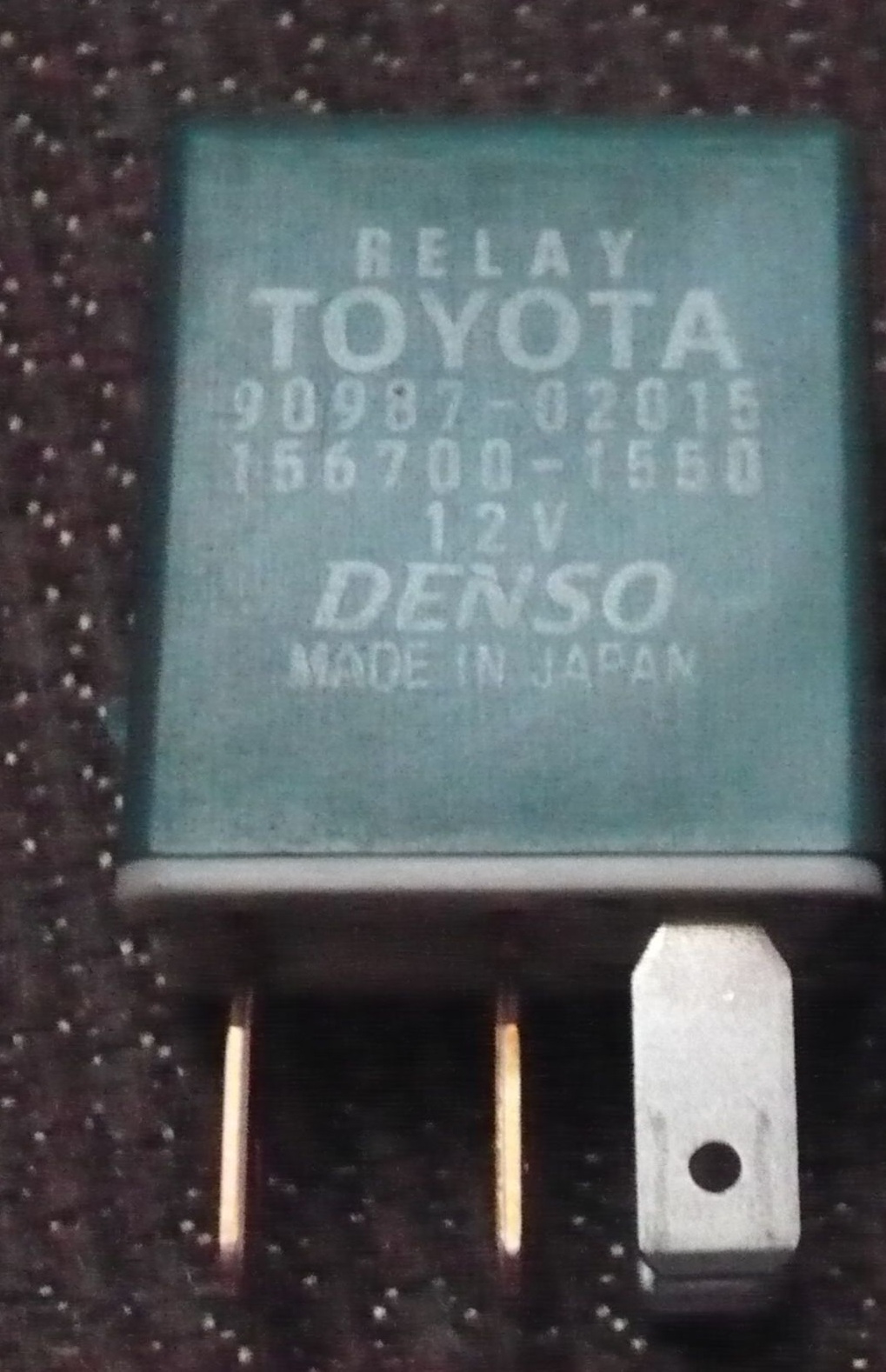

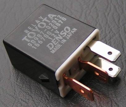

вот смотри поискал и нашел реле, какое посоветуеш??
Комментарий к файлу: 90987-02012
реле.JPG [ 23.03 КБ | Просмотров: 2078 ]
Комментарий к файлу: 90987-02015
123.jpg [ 312.71 КБ | Просмотров: 2077 ]

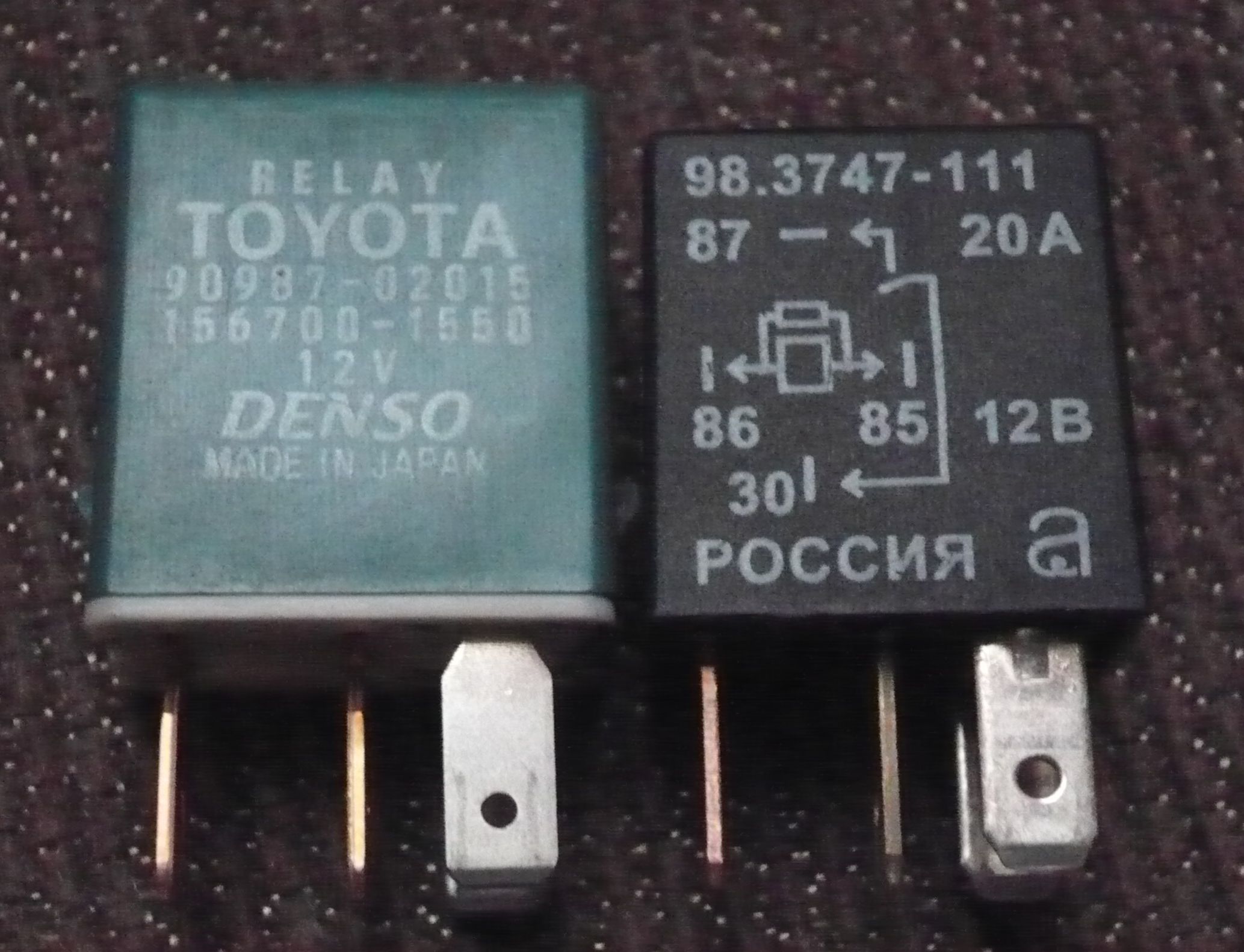

еще видел, что сравнивали реле от Ваза, сказали разницы нет и дешевле, как Ваше мнение????
кому интересно вот тут сравнение ближе к концу (viewtopic.php?t=999307&start=90)
реле ваз.JPG [ 317.42 КБ | Просмотров: 2077 ]

Такие стоят на 50 кузовах так что пойдут. Блестящие концы обмотка медные это контакты.
Добавлено спустя 2 минуты 3 секунды:
Если лампочки 55 ват там ток всего 13 ампер будет.
не не не, маленько не понял, я имел в виду какой брать 012 или 015 или вообще от ВАЗ какой посоветуешь и какое реле лучше???

Репутация: 210
Последний раз ставил русские (может и китай под русских косит) качество очень плохое.
ладно попробую тойотовские реле посмотреть на разборках

Посмотрел в интернете и 12 и 15 ставят. Я думаю любое подойдет. На разборках у нас этого добра валом и стоят копейки.
