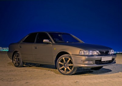

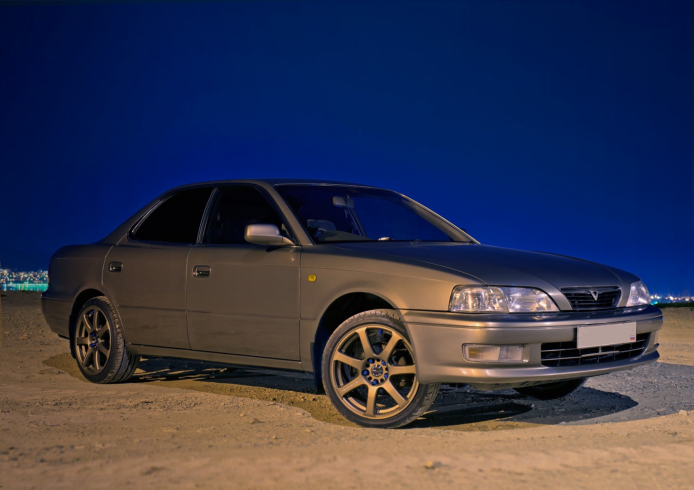

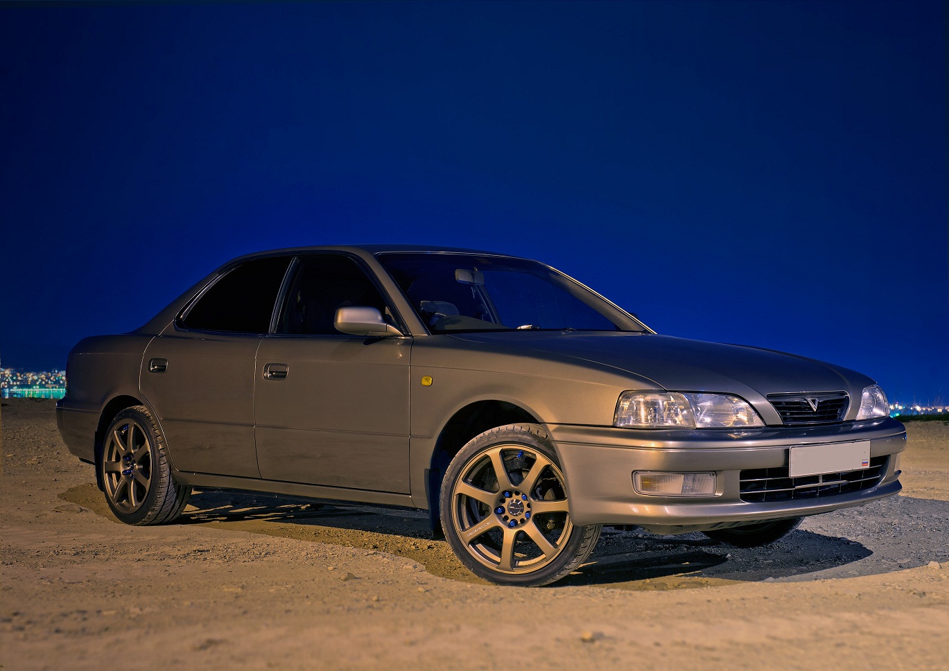

 Заголовок сообщения: Re: Встанут ли R18 ET53 на SV40?
СообщениеДобавлено: 20 июн 2015, 02:47
А фото есть? Посмотреть интересно.
СообщениеДобавлено: 20 июн 2015, 03:52
Зарегистрирован: 09 сен 2013, 00:38
Сообщения: 8
Откуда: Таганрог
Как-то Так)))
Комментарий к файлу: Как-то так)))
VIK_6157.jpg [ 296.81 КБ | Просмотров: 24709 ]
