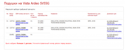

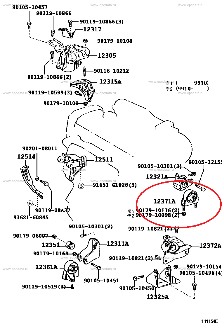

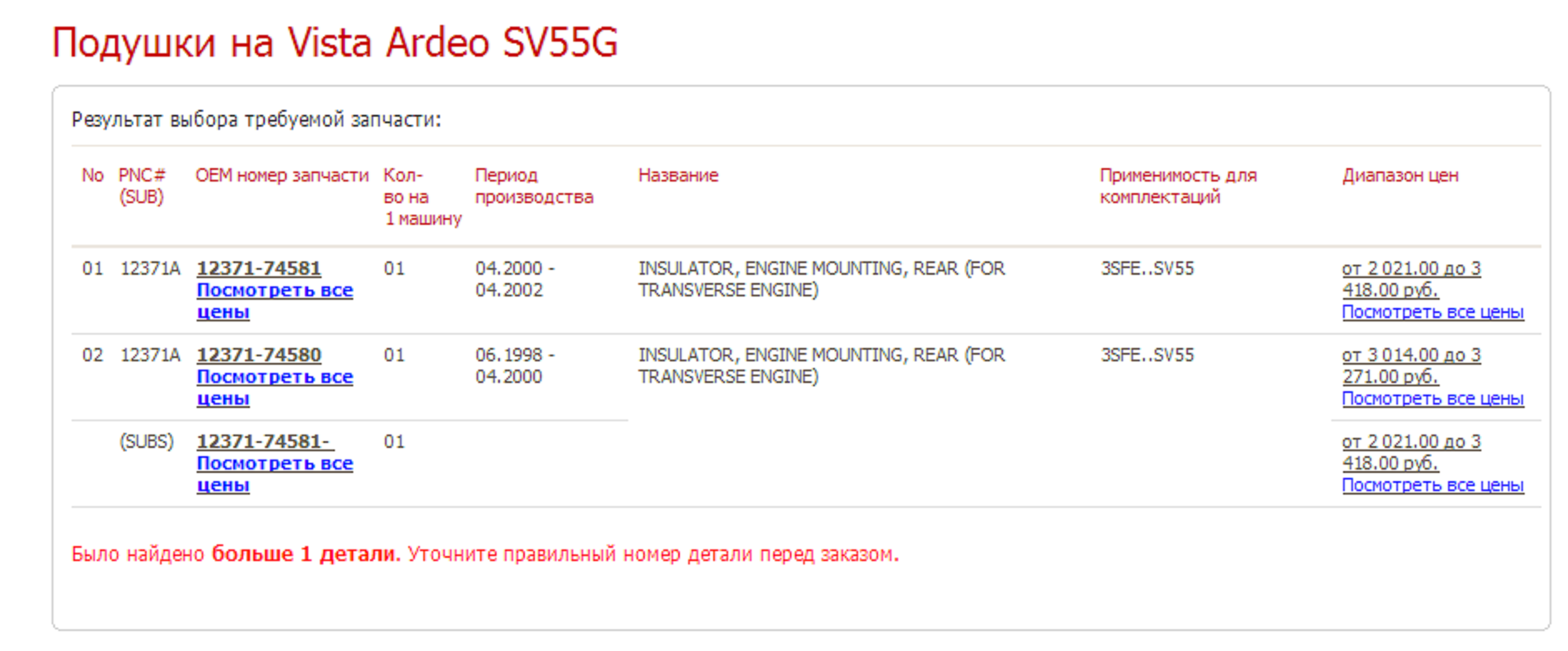

Задняя или левая?
 Заголовок сообщения: Re: U240F Пинки при переключении с N на D или R
СообщениеДобавлено: 11 сен 2013, 03:52
Зарегистрирован: 13 авг 2011, 08:41
Сообщения: 94
Задняя
СообщениеДобавлено: 11 сен 2013, 09:26
Репутация: 2026
Эта?
111154E.png [ 54.35 КБ | Просмотров: 1155 ]
Безымянный.png [ 186.96 КБ | Просмотров: 1155 ]
СообщениеДобавлено: 11 сен 2013, 17:47
Сообщения: 94
Да
