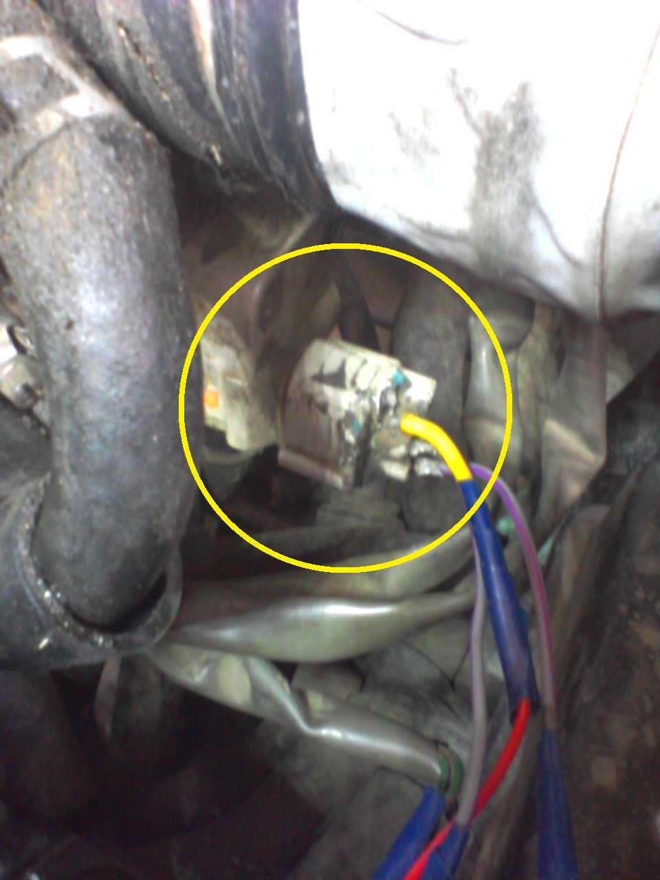

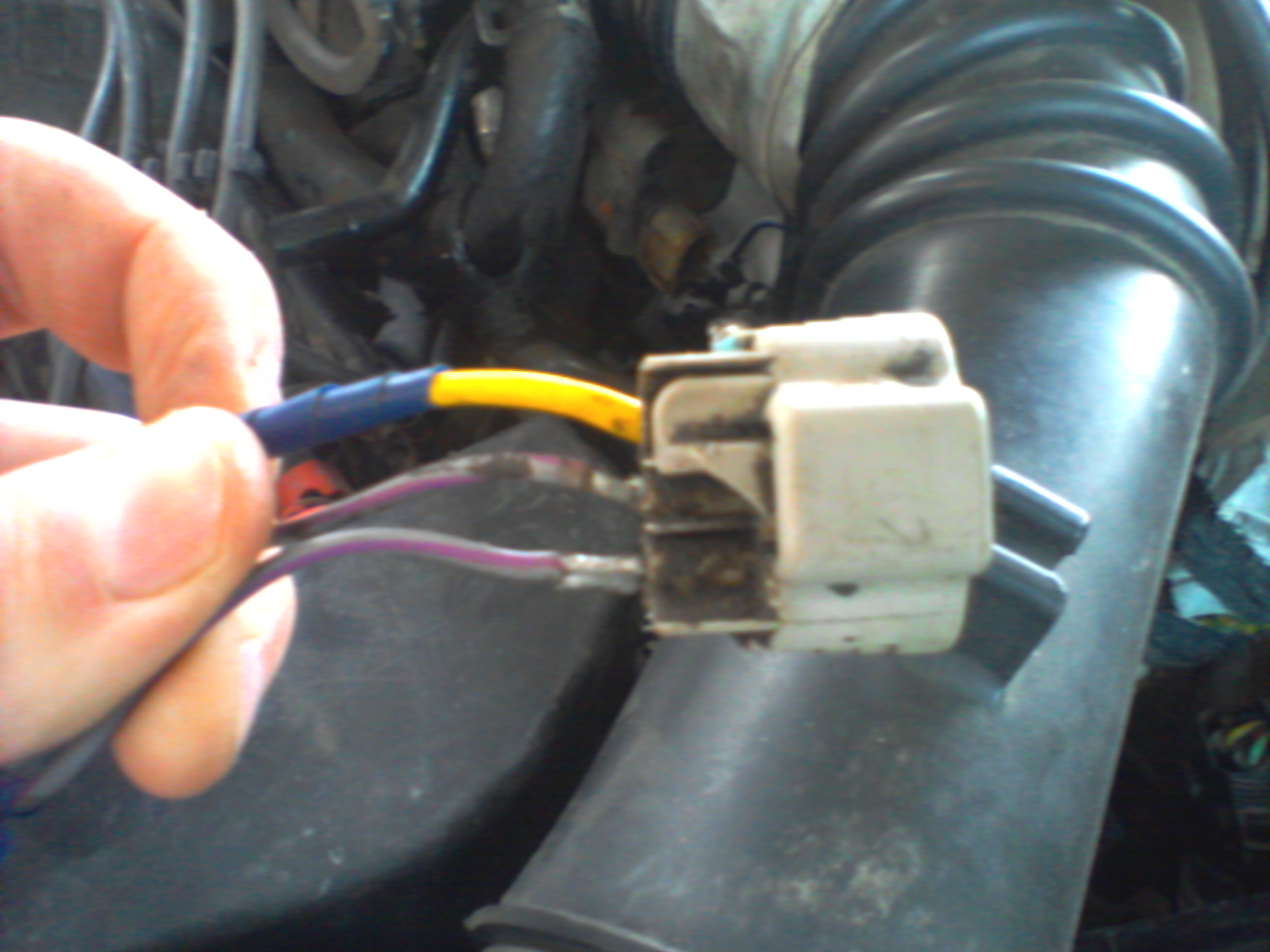

Разъем вставленный в датчик
Комментарий к файлу: Разъем вставленный в датчик
датчик.jpg [ 240.75 КБ | Просмотров: 15195 ]
Фото-0013.jpg [ 275.98 КБ | Просмотров: 15195 ]
провода самопаянные, поэтому у меня смущение, что их напутали и поэтому у меня большие обороты

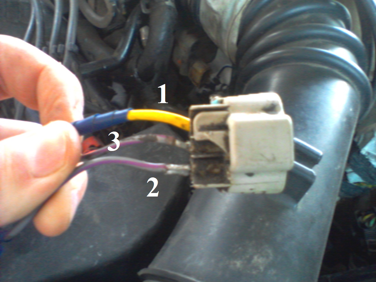

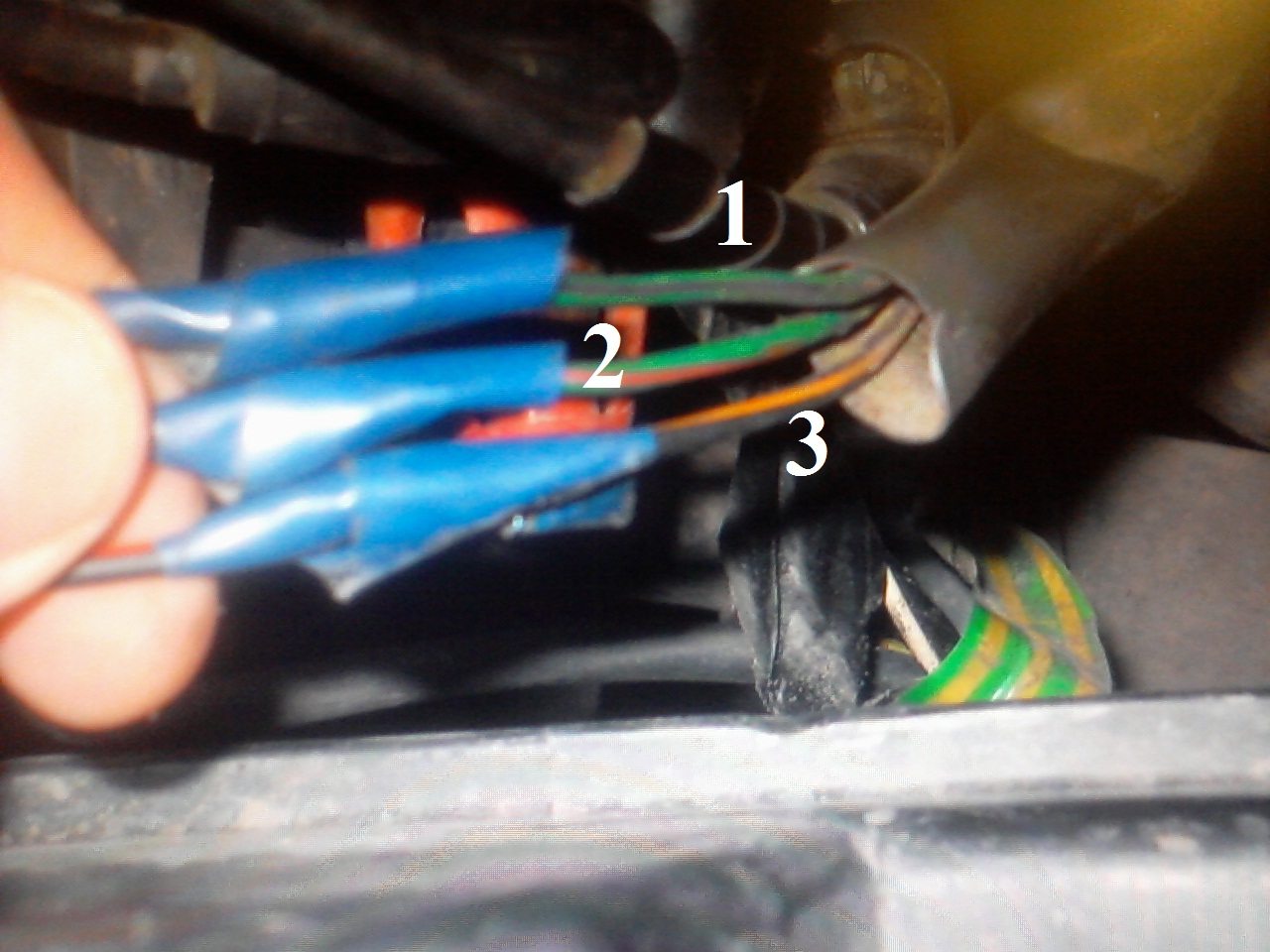

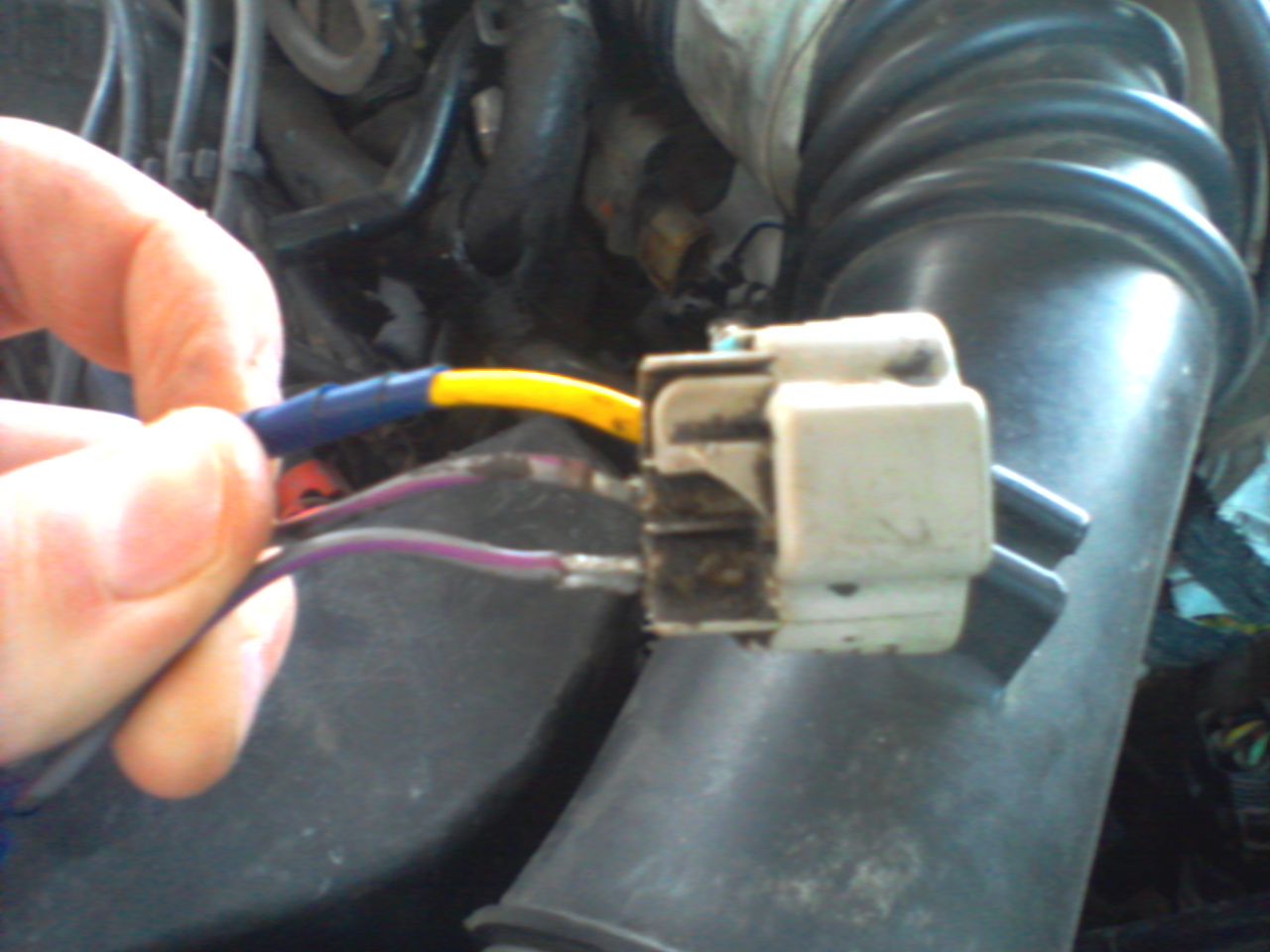

Так нужно было захватить на фото и родные провода, чтоб цвет сравнить, эти то и так понятно что меняные.
Цифрами я показал какой провод куда приходит
провод.jpg [ 278.29 КБ | Просмотров: 15181 ]
провод 2.jpg [ 215.56 КБ | Просмотров: 15181 ]
датчик.jpg [ 240.75 КБ | Просмотров: 15181 ]

Согласно схемы нижний должен подходить зеленый-желтый, верхний зеленый-красный, средний черный-оранжевый. Если только попробовать поменять местами нижний и верхний.
 Заголовок сообщения: Re: 4S-FE проводка датчика холостого хода
СообщениеДобавлено: 19 сен 2013, 18:24
Зарегистрирован: 21 авг 2013, 16:04
Сообщения: 125
Откуда: Россия, Еманжелинск
Репутация: 107
поменять 1 и 2 (желтый на фиолетовый)?? так я понял??
СообщениеДобавлено: 20 сен 2013, 04:54
Да.
