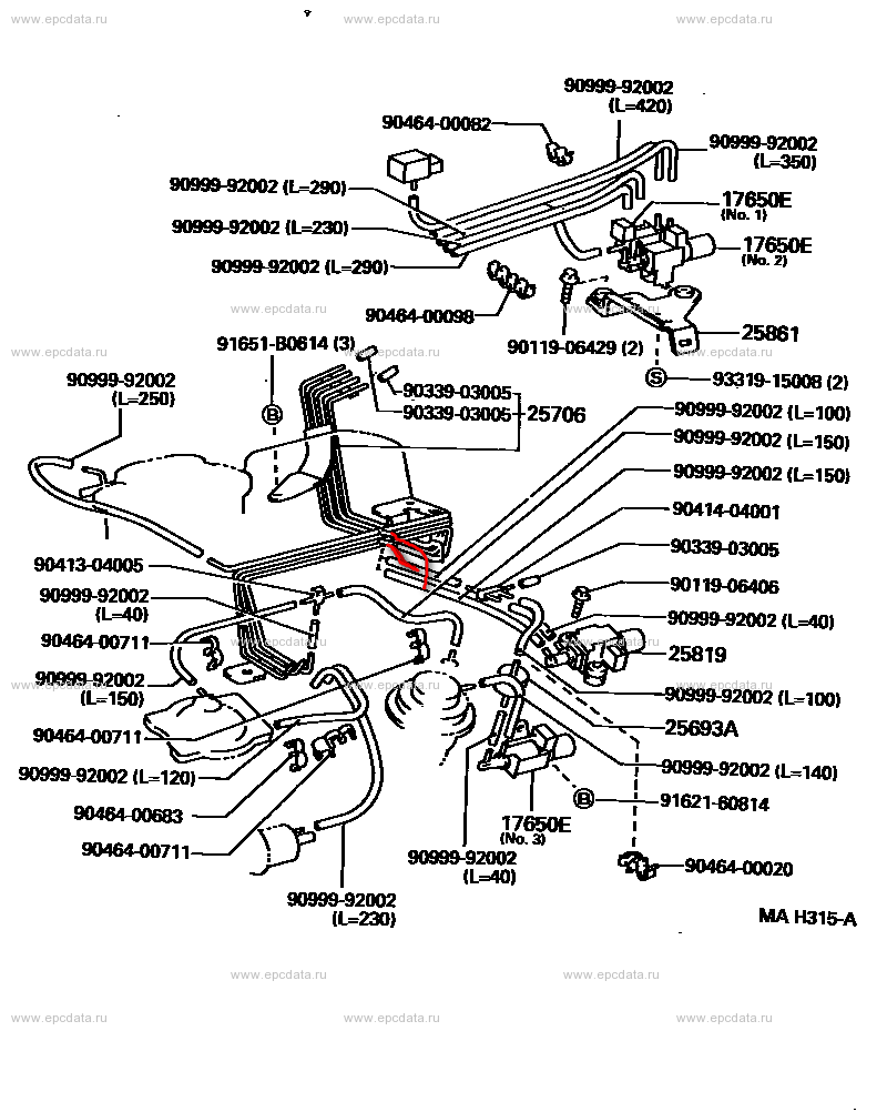

Дабы не плодить тем, позволю себе задать подобный вопрос здесь. Вобщем тоже иногда загорается лампа свечей накала и тоже может исчезать, но я сделал самодиагностику, выдала мне она ошибку 71, тобеж ошибку EGR, ну и теперь сам вопрос. Из-за чего это может быть? вакуумные линии смотрел по букварю, вроде все правильно. Отмечу, что ошибка эта стала появляться после замены ГБЦ.
 Заголовок сообщения: Re: Лампа накала свечей горит на ходу
СообщениеДобавлено: 27 мар 2014, 22:08
Зарегистрирован: 18 мар 2013, 00:53
Сообщения: 51
О машине: CV40
проверь еще сами клапана, и контакты. у меня тоже была ошибка 71, оказалось что проблема была в том что неправильно собрана была вакуумная система.после того как шланчики одел на место,проблема ушла.

MAH315A.png [ 40.68 КБ | Просмотров: 4757 ]
В том то и прикол, что скачал с каталога схему вакуумных линий, по которой у меня перепутаны два шланга. Поменял местами (на фотке красным отметил как стояли шланчики) ошибка вообще перестала гаснуть. Может при установке в клапане чо поврели? Если буду клапан глушить-ошибка постоянно будет светится?

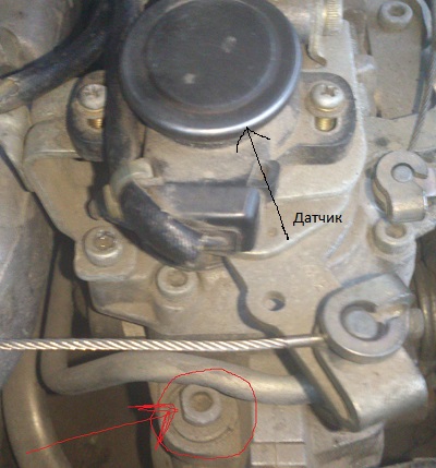

на аппаратуре есть датчик такой черный, может еще из-за него гореть. а вот только какую ошибку будет называть не знаю.

этот датчик вроде называется типа как датчик положения дроссельной заслонки, он вообще на тнвд стоит. Мне кажется все же чот именно в егр не так, почему то думаю не работает какой то датчик

ну я и говорю что на насосе. я заглушил ЕГР, лампа не гори. а перепутаны у меня были шланги что к насосу подходят и те же что и у тебя. а что нибудь поменялось после того как шланги поставил как по букварю?

Я и говорю, что когда после установки бошки были перепутаны вот эти два шланга, то ошибка только иногда ненадолго загоралась, а когда я поставил по букварю то ошибка чаще стала выскакивать, причем чаще на холостых загорается когда долго стоишь. Поэтому пока все обратно поставил. У ремонтников бесполезно спрашивать, я уже понял что они нахимичили сами не помнят что и как.
