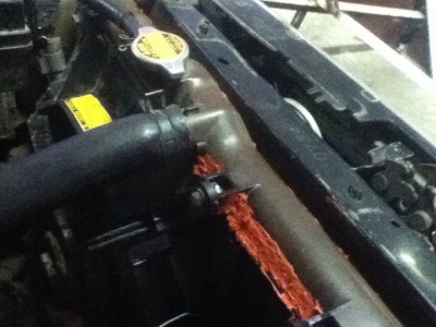

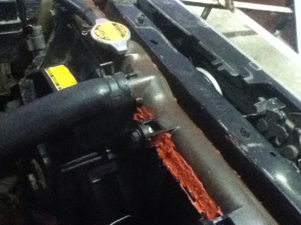

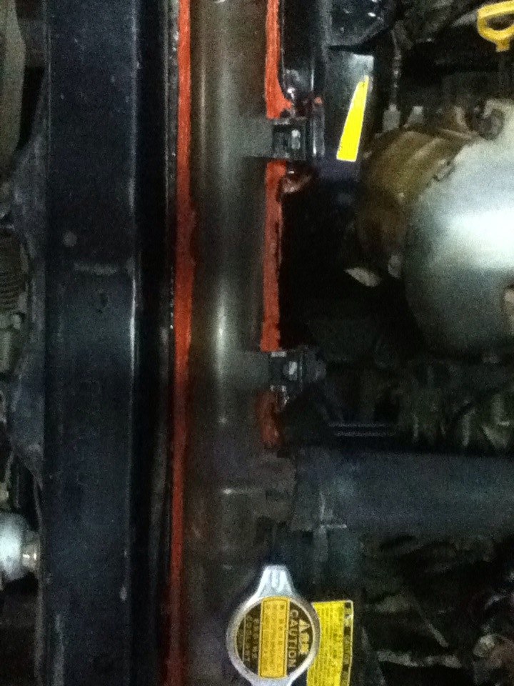

Сегодня получился такой конфуз,стоял в пробке,довольно долго,смотрю из под капота,сначала немного задымило,потом довольно таки серьёзно повалил пар,свернул на обочину открываю капот а там с радиатора как с форсунки льёт ОЖ,весь двиг кипятком залило,добрался до гаража,всё обсмотрел,и в том месте откуда лило уже был герметик, я его содрал,купил новый,замазал,завтра буду пробовать...
Но вот хотелось бы совета что с ним сделать можно,вроде и место такое не серьёзное в плане ремонта...

Снимать верхний бачок и промазывать прокладку герметиком.

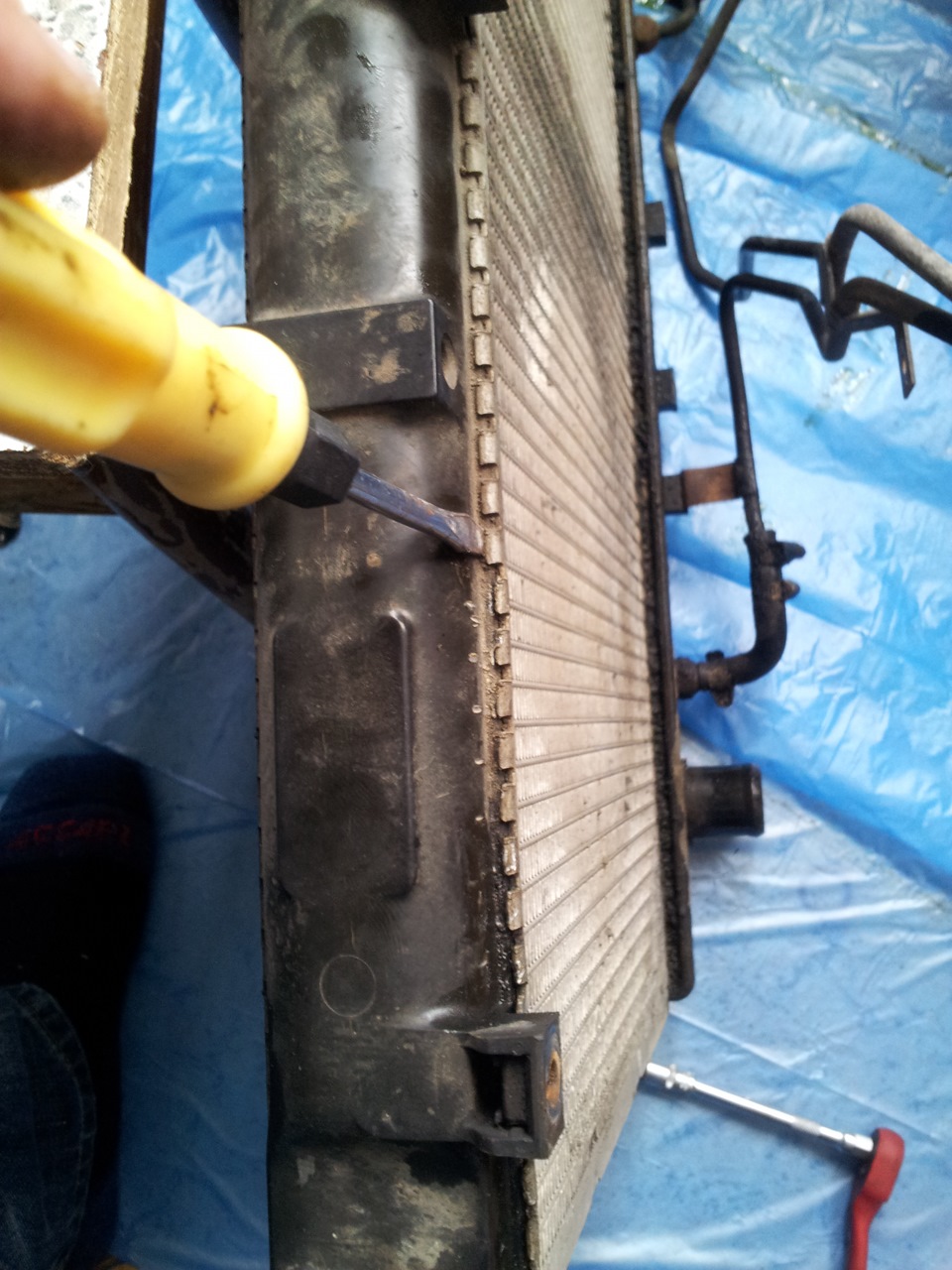

Благодарю за совет!Что-бы её снять как я понял нужно отогнуть усики? как на фото?
Так, только при обжимке обратно лучше пользоваться не плоскогубцами, а типа регулируемые зажимы.
Да я сразу о них подумал,уже нашел струбцины))

Похоже, это слабое место у радиатора. У меня там же разорвало.
Вылетевший кусок вклеил на эпоксидную смолу, сверху положил слой сухой сварки (без разбора радиатора) Герметик там не к месту. Если уже рвало- задуматься.

Я несколько раз замазывал герметиком. Бежит всё равно.
В итоге купил тайванский за 2400 рЭ.

В общем ребята,начал "исследовать" радиатор,слил ОЖ,в итоге открутив крыльчатки обнаружил что бачёк радиатора треснул 8O , трещина сантиметров 10,еле заметно её пока залатал,буду новый радиатор всё таки покупать...
