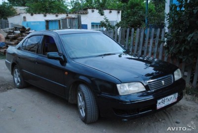

Вобще сегодня смотрел машину, хочу купить, очень понравилась, ухоженая, но есть сомнения.
1. По птс машина пропсиана как 87 год, а на деле и по фоткам такой кузов выпускался с 95 по 98 если я прав, если нет подскажите. Как пробить настоящий год машины. Может по вину. Моожет она вообще какой то распил.
2. Я заметил 3 модели кузова. Первый кузов зализаный капот и багажник фары узкие, багажник открывается без стопорей. Второй кузов не зализаный капот широкие фары , багажник зализаный открывается без стопорей. Третий кузов не зализаный капот широкие фары , багажник не зализаный открывается без с частью стопорей.
Я весь в сомнениях незнаю что за кузов и найду ли я вообще кузовные детали на нее вслучае аварии.
3. сейчас выложу фотки машины которую я смотрел.
Подскажите как быть, машина очень нравится... Подскажите умное решение.

СообщениеДобавлено: 26 сен 2013, 14:47
Сообщения: 12747
Пробивается
Модель CAMRY/VISTA SV4#,CV4#
Двигатель 4SFE 1800CC 16-VALVE DOHC EFI
Дата выпуска 10.1997
Тип КПП AUTOMATIC TRANSMISSION
Код модели SV40-AEPDK
Период выпуска 06.1994-06.1998
Код отделки FA49
Код цвета кузова 6M1
Кузов SEDAN
Модель CAMRY MODEL
Комплектация XJ TYPE
Регион JAPAN,
похоже конструктором завезли.
Добавлено спустя 2 минуты 37 секунд:
Она выпущена в октябре 1997 года, и если делали замену кузова и двига в 1997 году, то получается ее новую завезли с автосалона.
