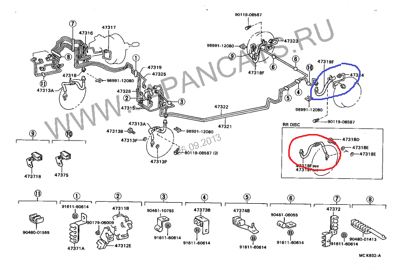

спасибо за совет! я просто менял шланг тормозной недавно и видел что тормозной шланг крепится к стойке просто вставляешь в крепление и затягиваешь гайку на креплении и все, и как я понял снимать шланг полностью не нужно....
Добавлено спустя 2 минуты 18 секунд:
просто я как понял на некоторых моделях Вист в 30-м кузове идет от тормозной трубки резиновый шланг, а после крепления идет опять железный шланг... так у меня шланг полностью резиновый и отсоединяется от стойки без каких либо дополнительных операции.. снял и все...
Добавлено спустя 2 минуты 31 секунду:
вот то что представлено на красном кружке это как у меня, а синим кружком то что не как у меня :smile:
Не нужно, только у меня болтик на 10 крепит шланг, а не гайка.
Больше тут времени потерял, уже б давно открутил :wink:
