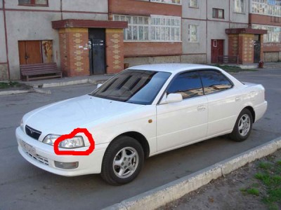

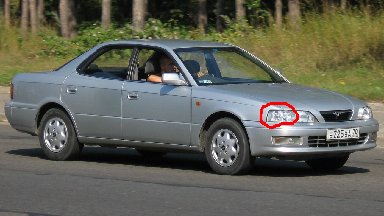

Добрый день!
Владею Вистой 43 кузов, 96 г, 3C-T. Никак не могу понять, как включить вот эти фары. Может где то есть выключатель который я не вижу? Или эти фары должны включаться вместе с ближним светом? Или с габаритами? Или когда подворотник включаю?
1994_Toyota_Vista_01.jpg [ 151.35 КБ | Просмотров: 1571 ]
toyota-vista-1994-sedan-2001049537_600.jpg [ 75.52 КБ | Просмотров: 1571 ]

Лампочки целые, проверял?

Нет... Как они должны включаться? с ближним светом? с габаритами? Или когда подворотник включаю?

Включаешь габариты и все загорается.Потом ближний свет и поворотник(при включении поворотника лампа освещает поворот)

В простонародье называются "куветки"! Включаются с ближнем светом фар и при включении поворота, лампочка там должна стоять в 2 накала (металлический цоколь с двумя контактами), один накал на габарит, второй на "куветку"!

фара горит при повороте и включённом поворотнике- пассивная подсветка
