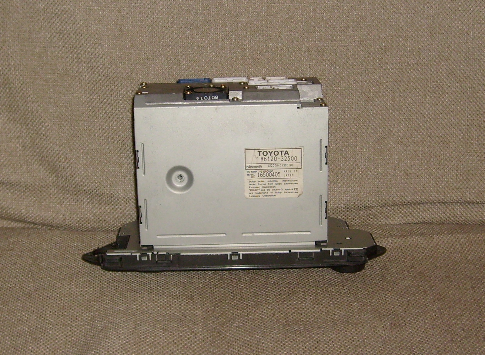

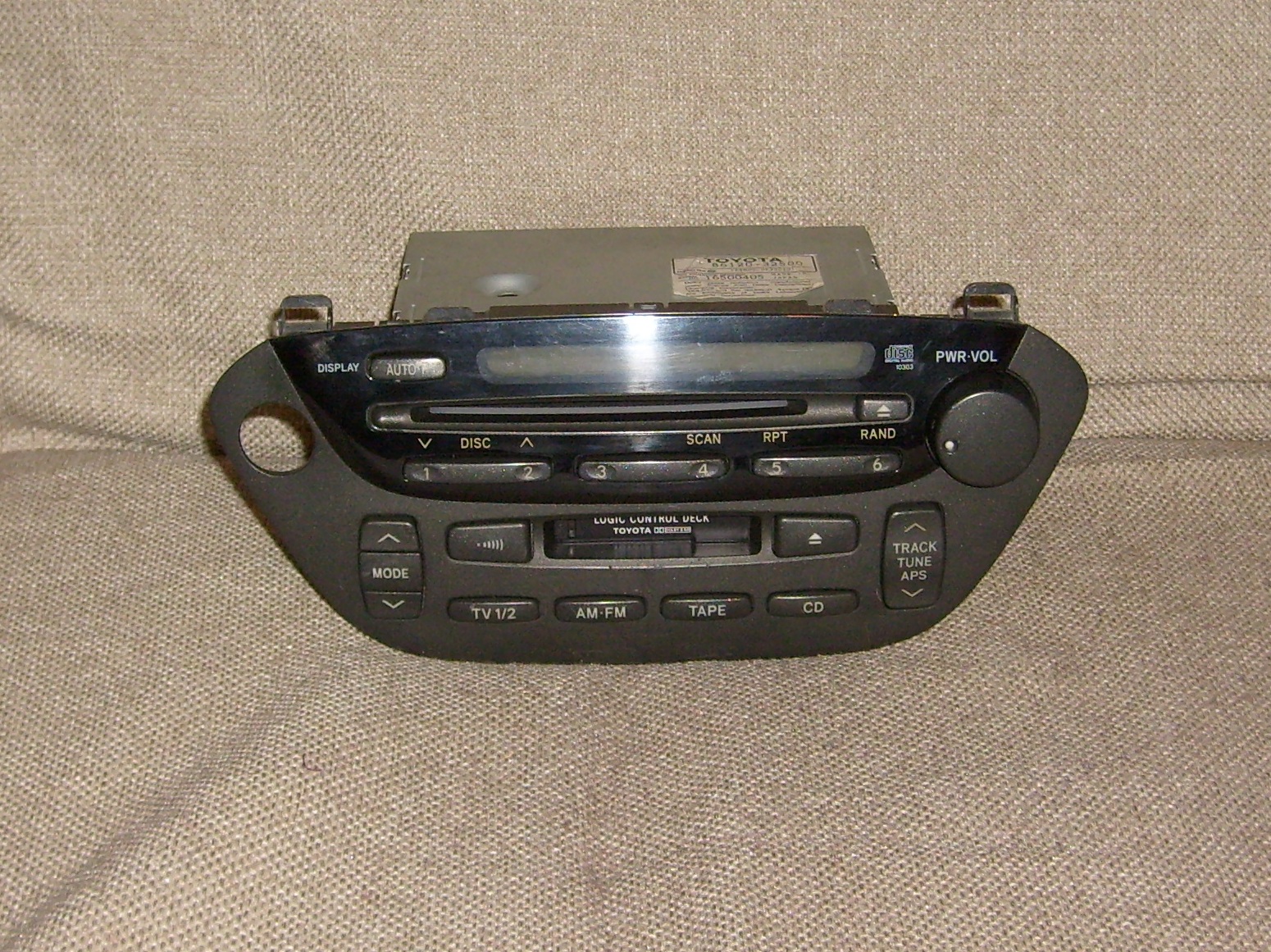

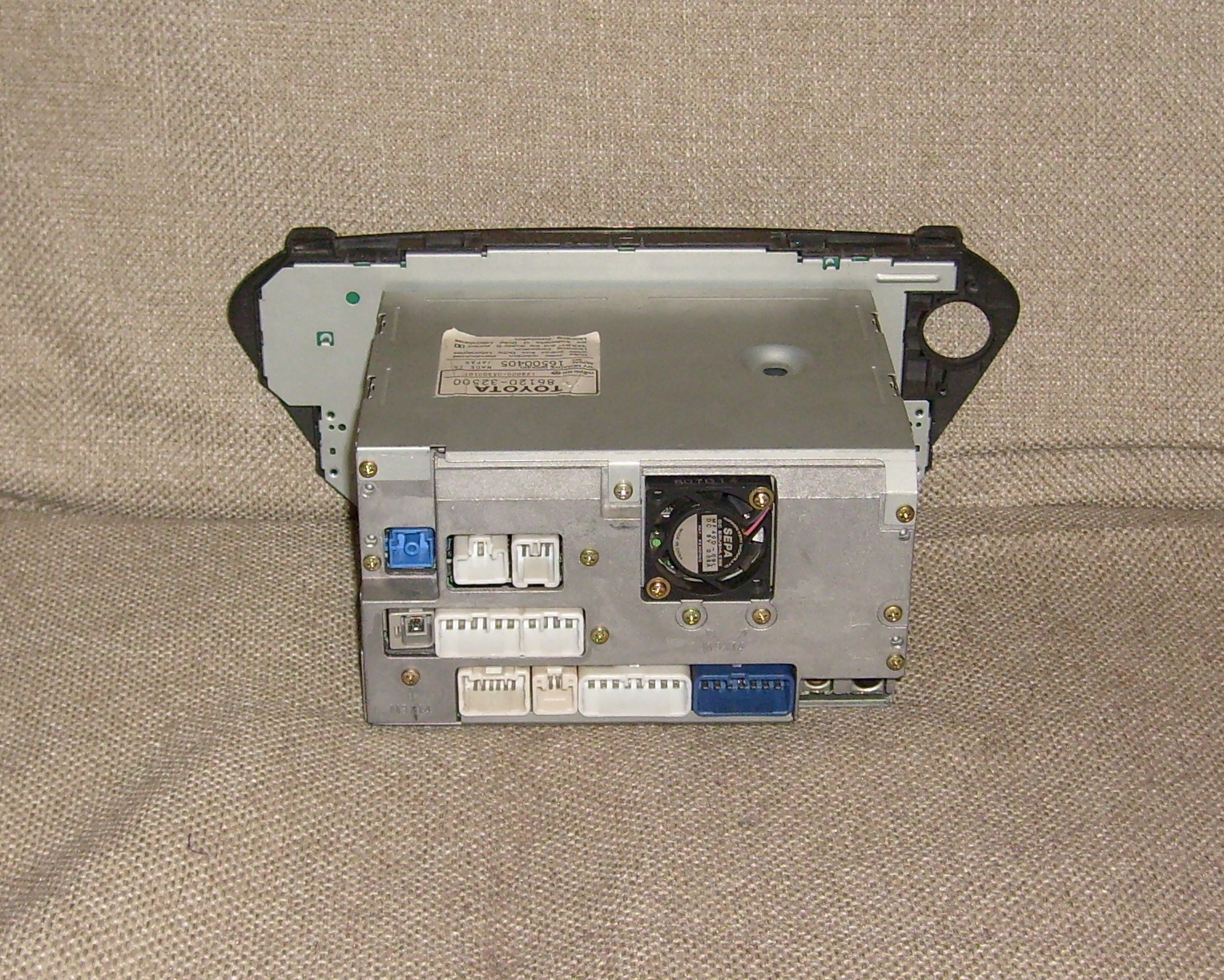

Sanjabb писал(а):
это я смотрел, но там номер как у меня на до рестайле стоит! в общем не понятно! хочется из первых уст номер услышать)))))
Если открыть тему по указанной ссылке, то в первом посте от MadLord, он в первых 2х вложениях указывает таблицы с перечнем мафонов.
Вот самая\ые нижняя и есть для работы с мультиком (с нижней левой кнопкой TV1\2), т.е. с номерами каталожними оканчивающимися на 500 или 501.
Вот такая.
S6301253.JPG [ 840.81 КБ | Просмотров: 2408 ]
S6301254.JPG [ 868.24 КБ | Просмотров: 2408 ]
S6301255.JPG [ 869.26 КБ | Просмотров: 2408 ]

Для того, чтобы работала TV-панель на 50\55й машине хоть рестайл, хоть ДОрестайл, на ней должна стоять штатная магнитола 86120-32500 или 86120-32501.
Никакие другие магнитолы из приведённых в приложениях в ссылке с TV-панелью работать не будут. Любые другие магнитолы от TOYOTA - вообще не обсуждаются.
Это проверено-перепроверено уже 100раз. Да и что проверять, если технически это просто невозможно.
Что там стояло в распиле, что туда воткнули, что продавец ВОЗжелАл вставить для полноты комплекта - не известно.
Да и значения никакого это не имеет.
Вывод простой:
Поставишь 86120-32500 или 86120-32501, будет работать TV-панель. Образец я выложил на фото.
