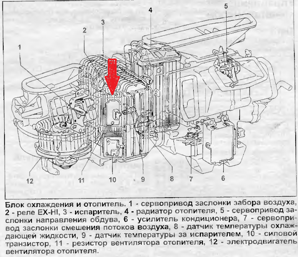

резистор надо искать, стоит на корпусе отопителя, он и отвечает за количество оборотов, вот картинку нашел, этот резистор красной стрелочкой помечен, если бардачек снять, я думаю его видно будет
найду я резистор например и, что с ним делать???)) менять, чинить??

судя по тому что работает только прямая передача,видимо придется заменить

щас нашел на сайте разборки этот резистор, 320 руб!!! завтра начну с него, попробую поменять! потом отпишу здесь! всем спасибо!!!!

было такое на цивике, сначало 1-я, потом 2-я и 3-я скорости отказали. купил эту хрень под название толи резистор, толи сопротивление от восьмерки, знакомый перепоял эти пружинки с восьмерочных вместо перегоревших на цивика и все при установке на машину заработало.

не факт что навернулся резистор, у меня залипал контакт на релюшке №2 EX HI? вентилятор шарашил на максимуме, и ещё, в сороковке невозможно перепутать фишки так как они не подойдут по разъёмам, проверял лично пробовал воткнуть не туда, ничего не вышло разъёмы и по цвету и по конфигурации разные. так что проверь перед покупкой резистора релюшку, на непроводимость контакта без напряжения, проводимость должна быть только при подаче 12В.
