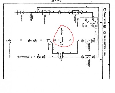

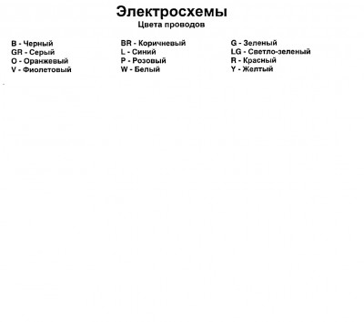

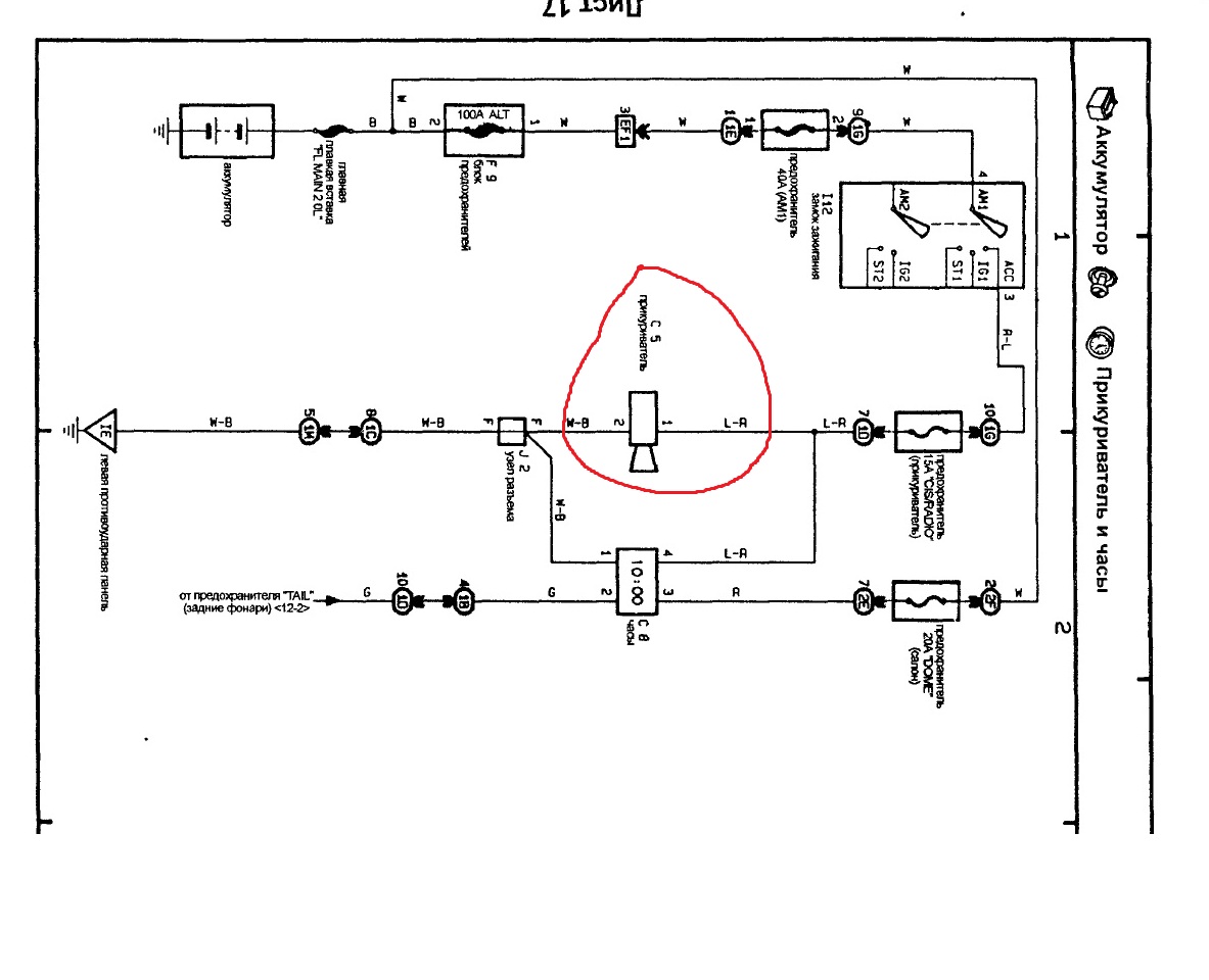

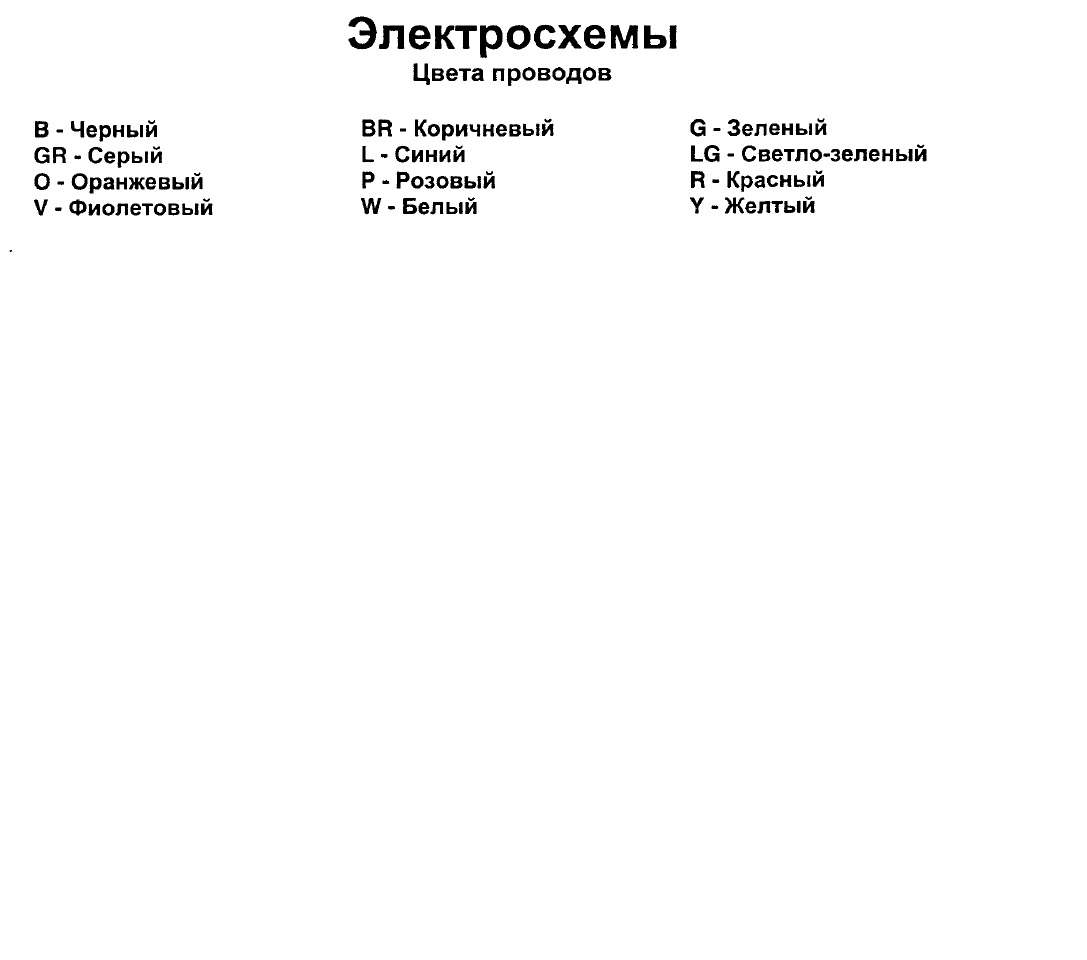

Помогите со схемой разобраться.К прикуривателю идёт 2 провода,но с цветами чуток не догоняю,например провод (1) L-B он означает либо синий либо красный,или сине-красный? Так же и (2) W-B белый либо чёрный или бело-чёрный? :smile:
