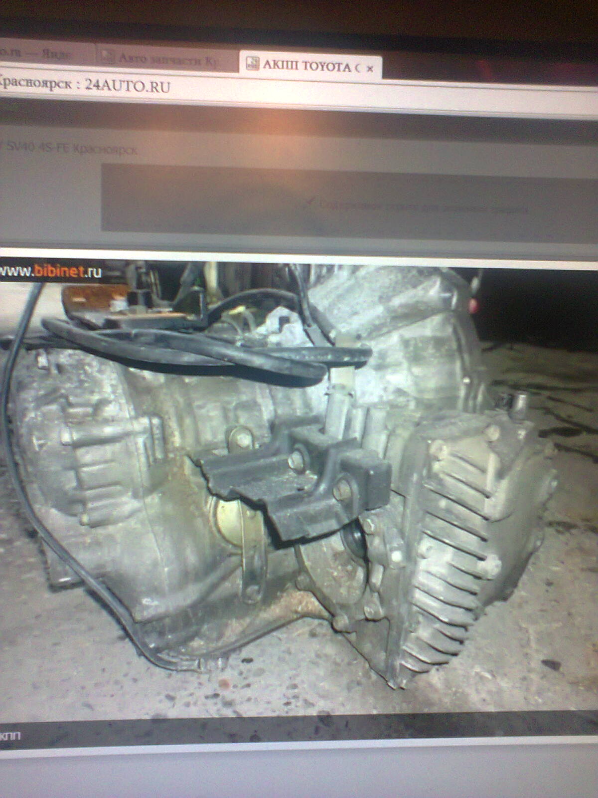

доброго времени суток!подскажите пожалуйста чем отличаются акпп однозаливная и двухзаливная или разницы нет ни какой.4s-fe sv-40.a140l-06a.

андрей 35 писал(а):
просто на дифере a140l-06a есть прбка заливная вот она с моей машины акпп,и можно через щуп заливать поэтому и получается 2х заливная.а вот на этой ее нет и тоже пишут что она с 40ки.посто хочу купить акпп и сомневаюсь что она мне подойдет.

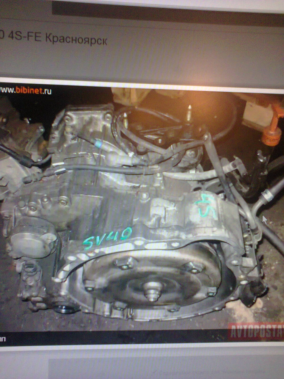

андрей 35 писал(а):
эту хочу купить чем они отличаются?

На АКПП А140 есть раздельные картеры для диффа и АКПП, поэтому есть отдельные пробки - слив с АКПП, залив в диф и слив с дифа.... По незнанке запарывают дифференциал.
На sv40 ставились A140L-752, 812, 06а.
На корпусе АКПП обычно есть наклейки с маркировкой.
