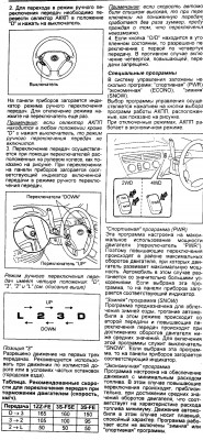

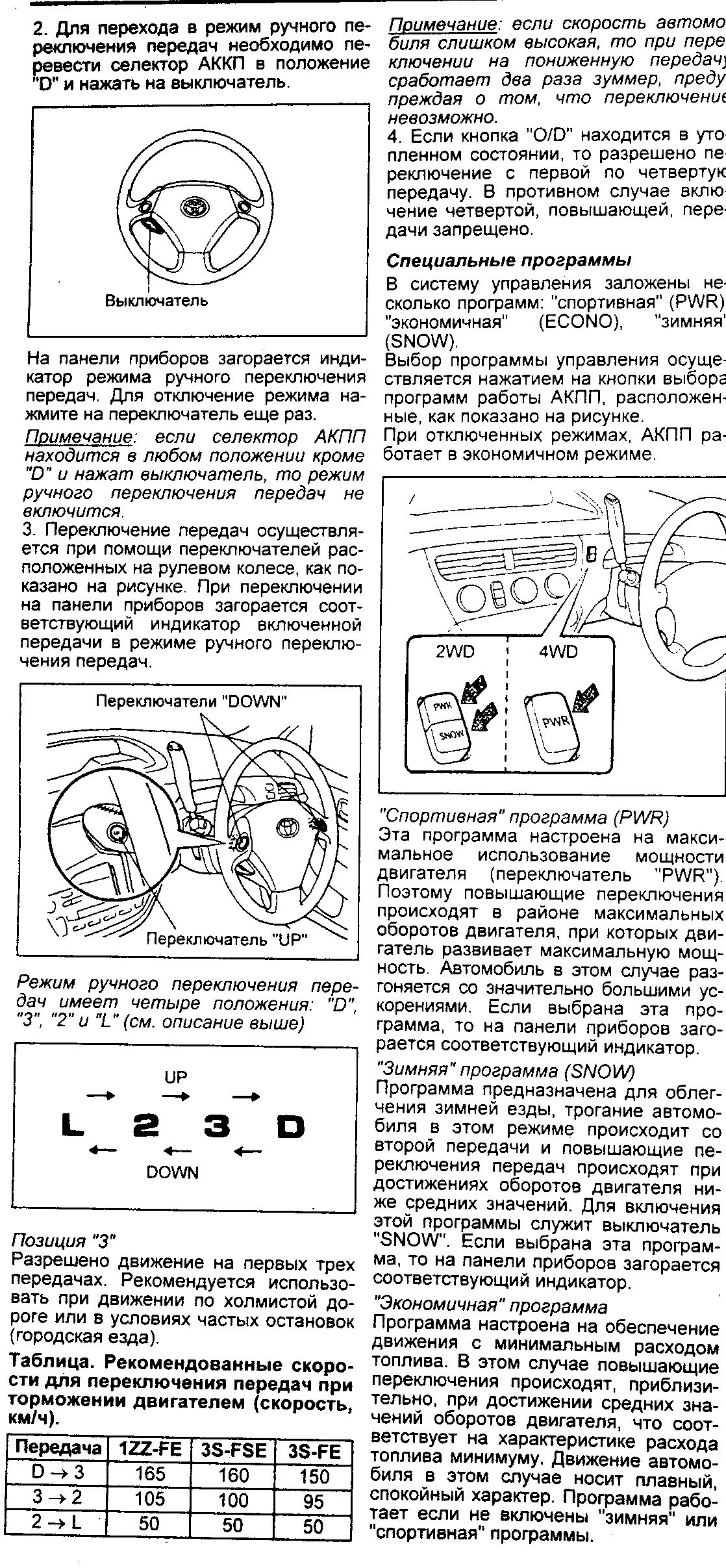

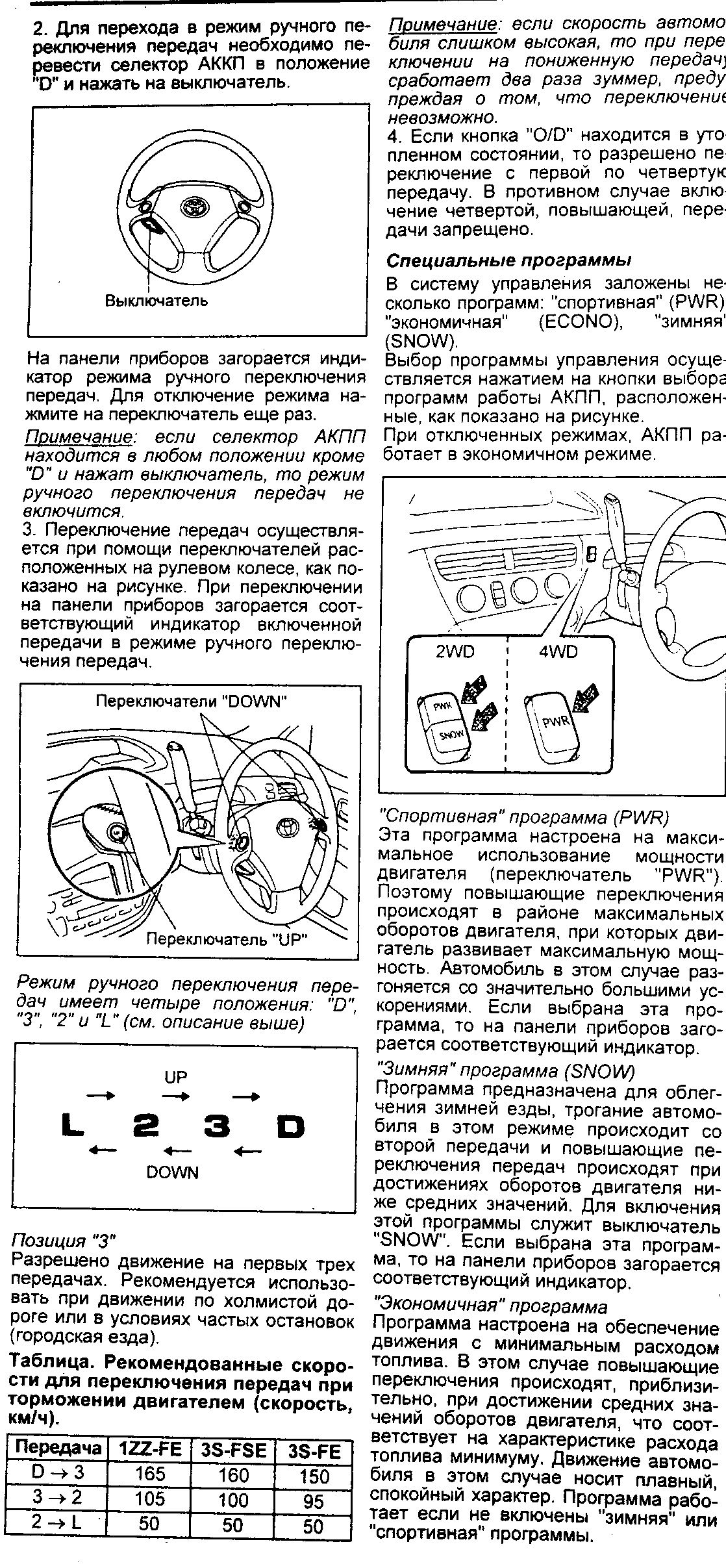

Доброго времени суток.
Хотелось бы обсудить такую функуцию,как Steer Shift Matic.
Хотелось бы узнать,как правильно ей пользоваться? А именно: можно ли включать ее на ходу?
И вообще,интересно кто как ей пользуется?
Как и при каких оборотах(и какой передачи?с 4 на 3,или с 3 на 2) сработает кик-даун?
Если тема была,то извиняюсь. Но ответов не нашел. Да и просто интересно мнение людей по поводу этого девайса.

Можно включать на ходу, кик-даун работает, инструкция:
p0022-sel.jpg [ 799.2 КБ | Просмотров: 10000 ]

Пользуюсь пару раз в год, на спуске с горочки. Тоже самое можно сделать кочергой на руле. Включаю на ходу. А так функция бесполезная...

Спускаюсь с горочек и поднимаюсь в горочку с помощью этой функции очень удобно! по снегу хорошо на ней кататься врубил 2 и поехал, в любой момент повысил понизил передачу, мне нравиться))) По трассе бесполезна. в городе удобна) Все включаю на ходу чтоб кочергу не дергать)

Небольшой нюанс, этой функцией не включить 2-ю скорость с места, она не переключает скорости вручную, а дает возможность ограничить скорость до, включение вручную можно произвести при достижении разрешенной скорости для передачи, даже на понижение не сработает, если скорость высока.
