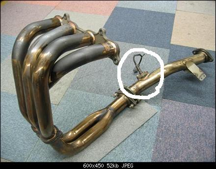

Вот так на ГЕ выглядит вып. коллектор, будешь свапать, от ФЕ даже не думайприкручивать...Газы со всех щелей попрут....
Простите навичга, старую тему ботнул.... :oops:

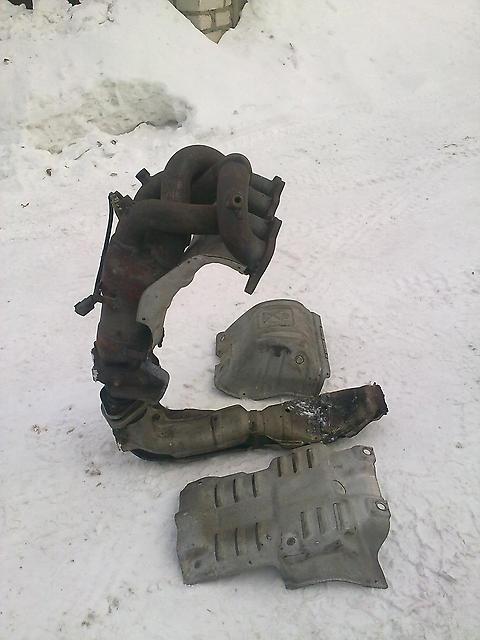

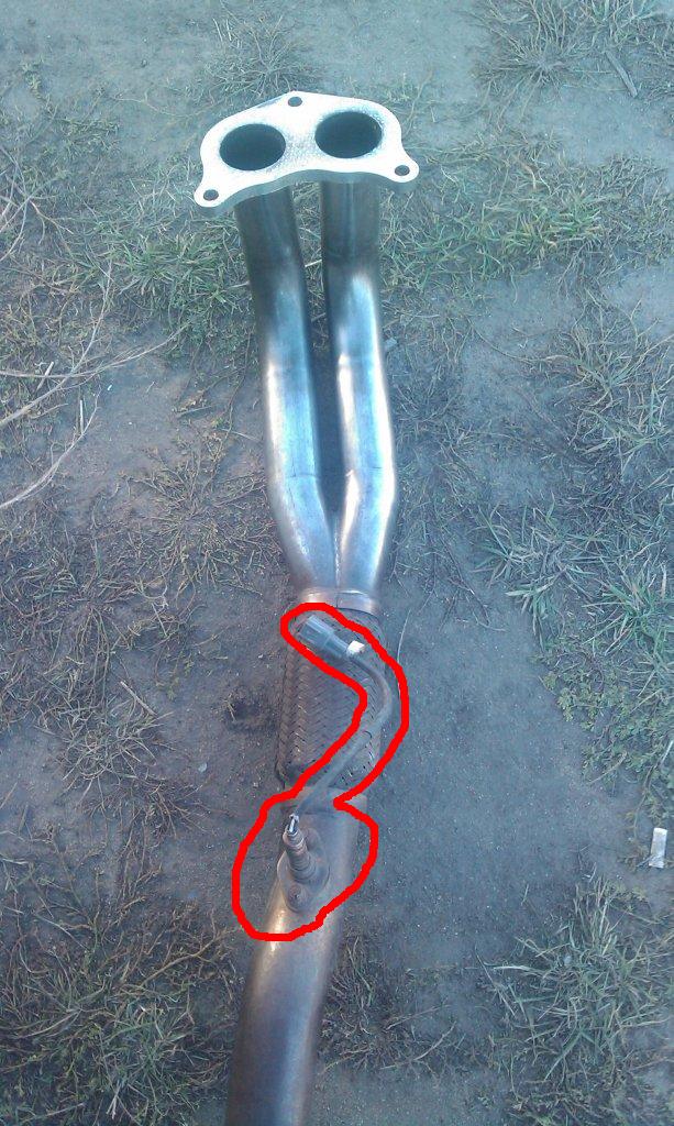

День добрый.
Значит воспользовался поиском и вот эта ветка всплыла(начатая и заброшенная)
Ну и у меня возник вопрос по выхлопной системе.
Я выяснил что есть 2 вида выхлопа на 3S-GE(да и фото выше подтверждает информацию)Вот как раз на фото выше,кислородник стоит на коллекторе.
А вот(фото ниже прилагаю)коллектор и приемная труба от Celika.
Как видно там кислородник стоит на приемной трубе.
Проблема:Найти приемную трубу ну просто нереально(именно от Celika так как от Caldina он отличается)Либо их нет либо есть на одном коллекторе(из 50 которые на складе)И если ты купишь обрезок приемной трубы вместе с коллектором(а это 3000-5000р)то я полезу посмотрю,откручивать отдельно не буду :smoke: (Ну как то так)(Коллектор идет вместе с движком =>покупать мне его нет смысла)
Теперь вопрос,допустим будем варить сами приемную трубу,нужно будет вварить болт на эту трубу для кислородника?Я так понял что стоять он должен именно там не выше не ниже?

Да почему можно хоть где приварить гайку и поставить кислородник Главное расстояние соблюсти например чем дальше будет стоять к концу трубы тем значения будут не точными , а если ближе к колектору то датчик может выйти из строя.

Значит надо варить именно как на фото.Еще гемор суйчас датчик получается надо искать.
И датчик этот такой же как на 3S-FE или свой идет?
На FE датчик вообще стоит прямо на коллекторе и живей всех живых.

А зачем его искать если на вашем двигателе стоит один датчик? У вас двигатель то какой,а то по насоветую тут))
 Заголовок сообщения: Re: Выхлопная система.
СообщениеДобавлено: 06 июн 2014, 09:51
Репутация: 2515
Evgenyslik писал(а):
Значит надо варить именно как на фото...
...На FE датчик вообще стоит прямо на коллекторе и живей всех живых.
Это на рестайле, а на дорестайле на приёмной трубе... Можно отследить каталожные номера на дорестайле и на рестайле, если они одинаковые, теоретически особо большой разницы нет куда его вварить :smoke:
