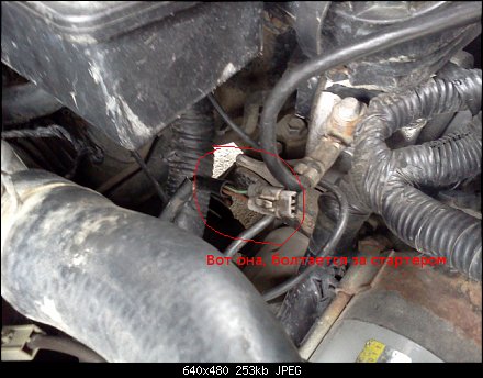

Да, они есть с датчиком скорости и без. эти проводки для датчика, уже вычитал как ставить обманку. Снимали акпп с машины с АБС, у меня оной нет

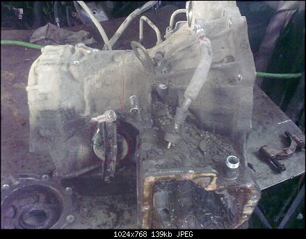

Вот два не моих фото, но все точно такое же. Подозреваю, что клеммы нужно соединить, но еще не уверен.
Старая кпп без заглушки.
Комментарий к файлу: эта фишка уходит в косу, никуда не была подсоединена, находится между стартером и тросиком спидометра ориентировочно. На нее раньше были кинуты провода от комбинации приборов(спидометра).

Комментарий к файлу: вот зеленые провода с клеммой, которых небыло на старой кпп
зеленая пимпоч&#10.jpg [ 38.79 КБ | Просмотров: 1914 ]

задняя появилась непонятно откуда, авто стояло - небыло времени заниматься. Сегодня пошел поковыряться, завел, погрел, включил R , толчок и поехала, пробовал раз 15 и всегда передача включалась. Потом соеденил клеммы которые на фото и кпп заработало вообще идеально. На моей старой коробке этой клеммы небыло, а на косе была, это получается коробас был неродной. На шильдике под капотом а140е-812
