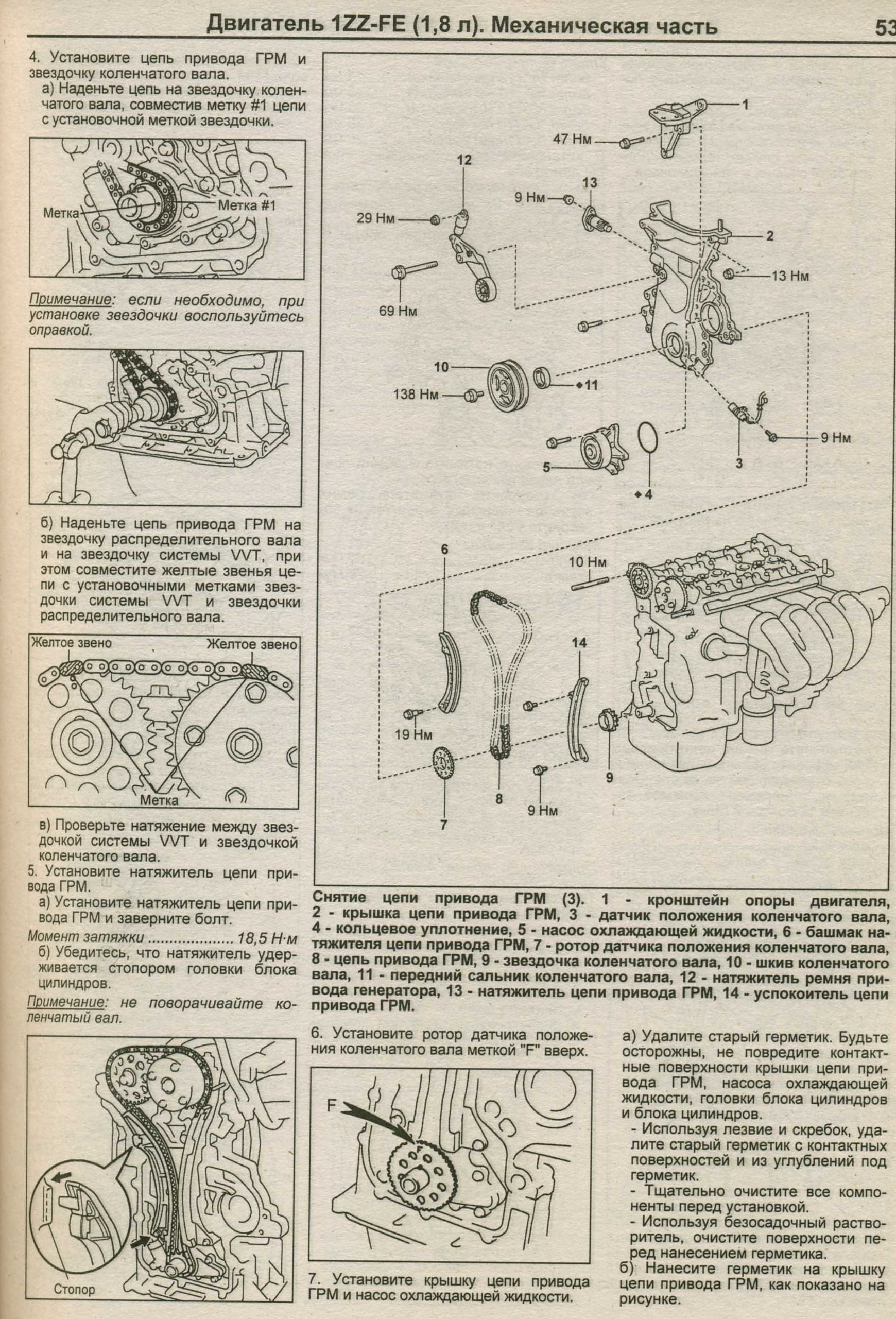

Вот схема установки цепи какой ремень какие метки ни че не понятно
Добавлено спустя 2 минуты 32 секунды:
Какой штифт? какой ремень?
53.jpg [ 959.21 КБ | Просмотров: 2436 ]

Теперь более менее понятно. Если у вас не загнуло клапана, то снимите цепь и поставьте все звездочки по меткам, а потом ставьте цепь совмещая цветные метки цепи с метками звездочек, все должно совпасть.
