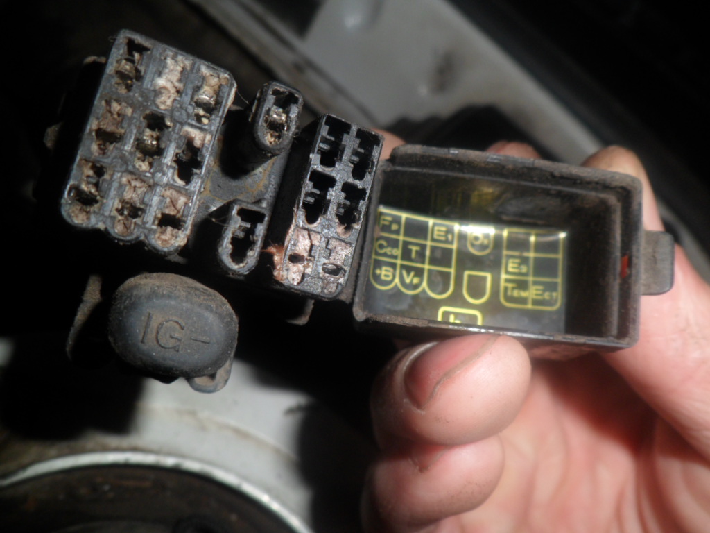

Проблема такая:Загорелся чек!Плавают обороты! от 200 до 1500 об в мин!Троит!
Сделать диагностику не получается не могу разобраться с этим разъемом...(Диагностический)
Toyota Vista 1988г 3sfe Инжектор 2.0 136 л с кузов sv21 акпп
Комментарий к файлу: По описанию в диагностике у меня таких разъемов не....
SAM_6189.JPG [ 313.11 КБ | Просмотров: 3986 ]

Вот тут есть:
Самодиагностика японских автомобилей
Toyota: система самодиагностики
 Заголовок сообщения: Re: Загорелся чек!Плавают обороты!Троит!
СообщениеДобавлено: 30 окт 2013, 15:06
Сообщения: 12747
Замкните Т и Е1, по лампочке считайте код.

Код ошибки 3,8,11
3-Неправильный сигнал от коммутатора
8-Неправильный сигнал от датчика температуры всасываемого воздуха
11-Неисправность кондиционера или переключателя нейтрального положения в автомате

про коды у нас тут - http://www.vistaclub.ru/forum/viewtopic.php?t=400
А по вопросу темы....стереть ошибки, считать снова и чистить впуск надо бы... , датчик темпа на впуске, БДЗ, уголек на крышке трамблера, свечные провода... все как обычно.
