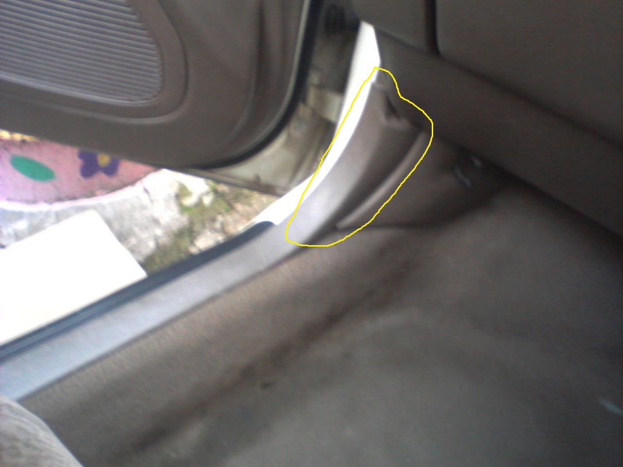

Помогите разобрать пластиковые накладки внутрисалонные
- Как разобрать вот этот участок, который я показал на 1 фото

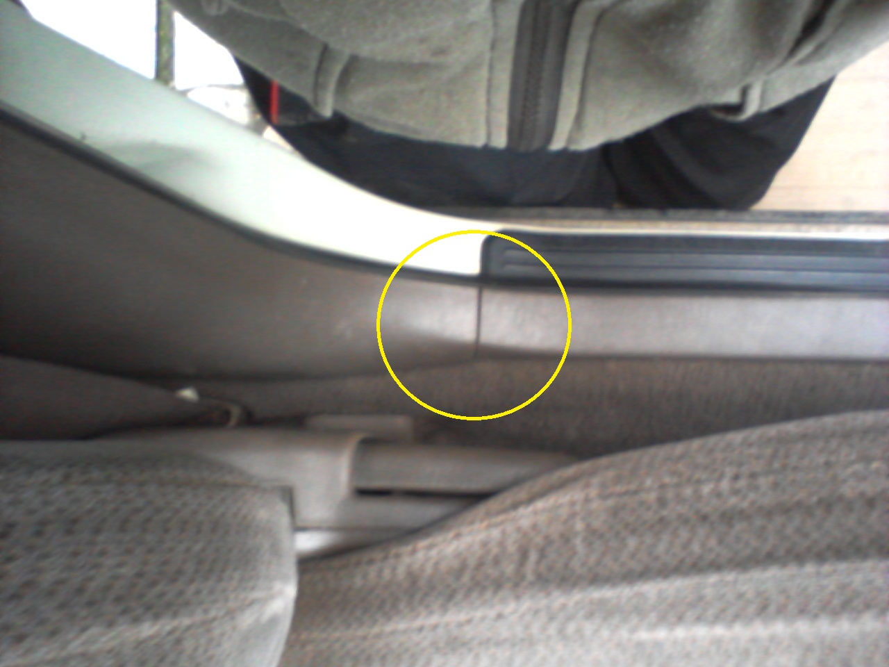

- Как разобрать среднюю стойку пластика, а то мне кажется, что накладка спереди зажимается средней стойкой

Да там все просто на защелках, не много оттяните да отверткой шурудите, они и отцепятся!!!

да вот что-то я шурудил, да вот не увидел результатов, а ломать не хочется

Тяните резче вверх начиная спереди желательно всю, у стойки вроде нужно в конце вывести из зацепления.

это на 50х кузовах просто потяните....а тут на клепках и зацепах))

Сними сначала панельку, к которой крепиться факель, а потом тяни весь порожек, он на металлических клипсах сидит!

Главное клипсы эти пластмассовые не обломай )) а так в том месте где обведено на картинке одна защелка и по порогу еще три.. и в том месте где с центральной стыкуется еще..
А по центральной - на сколько я помню она стыкуется хитрой клипсой с верхней частью, ну и задний порог тоже немного приподнять надо. Еще я вроде когда снимал откручивал ремень безопасности (может и не надо, не уверен точно).

Всем спасибо, следовал вашим советам, все получилось, все отлично разобрал и хорошо собрал, ничего нет сложного
