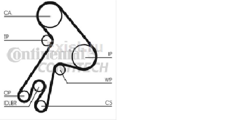

а шкив помпы это какой? на картинке не можете показать или на схеме на екзисте...
 Заголовок сообщения: Re: не подходит ремень ГРМ
СообщениеДобавлено: 31 окт 2013, 19:44
Сообщения: 12747
WP
Безымянный.jpg [ 39.73 КБ | Просмотров: 2881 ]
СообщениеДобавлено: 31 окт 2013, 20:03
Зарегистрирован: 31 окт 2013, 16:39
Сообщения: 67
Откуда: волгодонск
О машине: 1991 год/CAMRY SV32/ZX TYPE/191 цвет
Репутация: 49
номер по каталогу не подскажешь?
СообщениеДобавлено: 31 окт 2013, 20:16
Сообщения: 12747
16100-69295, но вроде шкив в сборе. А ролики (натяжной и опорный) католажные?
Добавлено спустя 56 секунд:
Диаметр шкива выдает 62 мм
Добавлено спустя 7 минут 10 секунд:
Диаметр обводного и натяжного роликов тоже 62 мм
