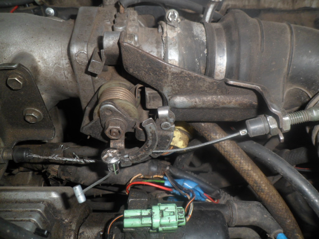

На новой коробке там трос длинный пришлось вот так колхозить!
И там нет длинных резинок...Как на картинках!

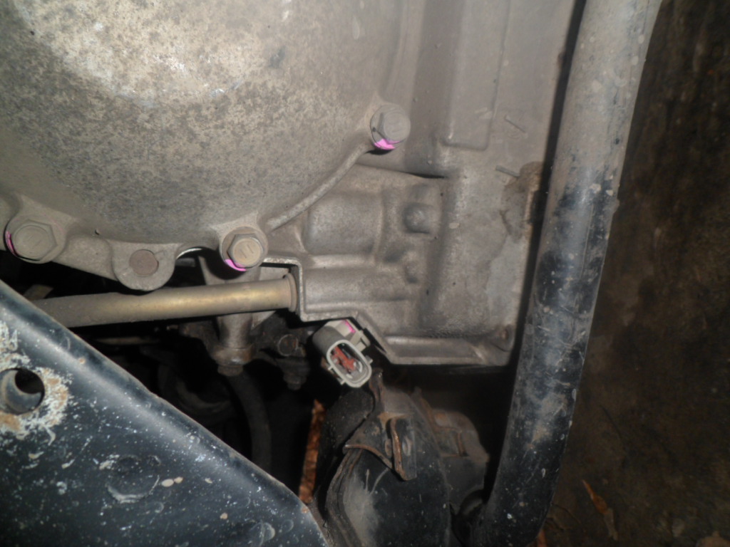

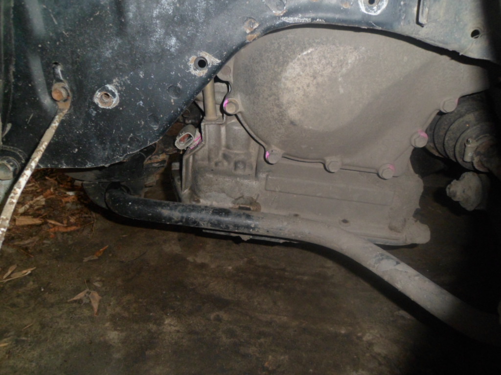

А еще я хотел спросить про разьем на коробке...Он на обоих коробках небыл подключен!Нужен ли он?И как его подключить розъем не мого найти на косе...
Вот фото
вот
SAM_6190.JPG [ 314.64 КБ | Просмотров: 1598 ]
Комментарий к файлу: Вот фото
SAM_6193.JPG [ 311.01 КБ | Просмотров: 1597 ]
SAM_6192.JPG [ 316.57 КБ | Просмотров: 1597 ]
