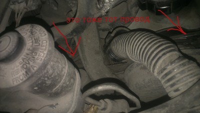

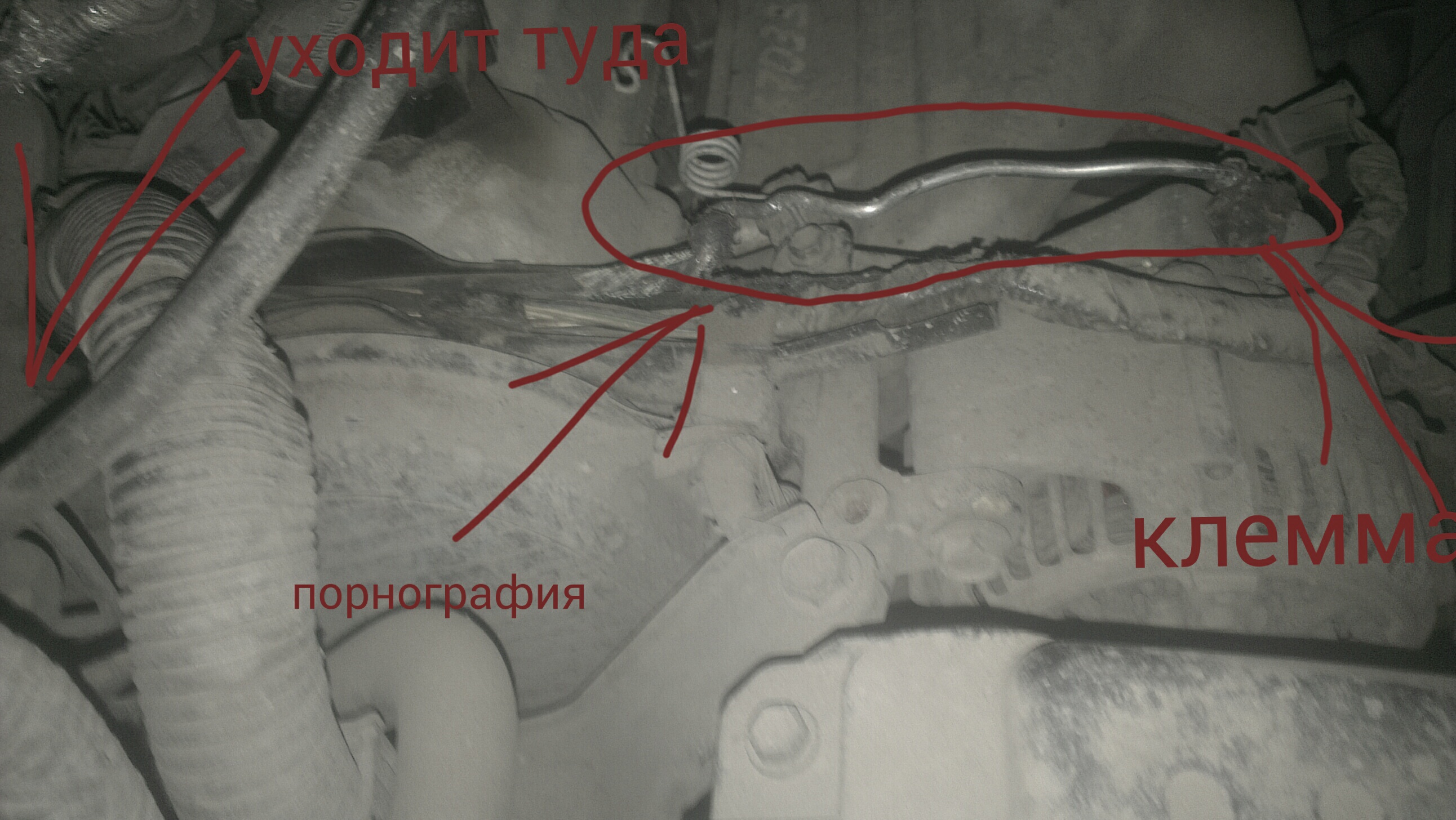

Здравствуйте, подскажите пожалуйста куда идет силовой провод с генератора, на фотографиях видно что кудато за двигатель, а на сколько далеко? Два месяца назад ослабла клема на генераторе из за этого переплавился провод, сейчас все в очень плохом состоянии. Сижу и думаю или ковырять все до упора, полностью менять провод (так будет надежней и правильней), или всеже толлько участок.
Зы виста ардео sv50 99г. Двигатель 3s-fse 98 г
IMG_20131104_063846.jpg [ 996.63 КБ | Просмотров: 5037 ]
IMG_20131104_065821.jpg [ 950.87 КБ | Просмотров: 5037 ]

Идет на 100 амперный предохранитель ALT в монтажный блок.

А чуть по подробнее, где находится этот монтажный блок? На сколько далеко надо новый провод тянуть?
Это который рядом с акумом?

Может не нужно делать, загнать на СТО. Блок предохранителей, он же монтажный под капотом. Для замены провода нужно снять косу и вскрыть. А так обычно клемму перепаивают.

Да, который рядом с аккумом, но это очень геморно снимать и вскрывать косу, нужно очень много всякой всячины предварительно снять, чтобы не мешало. Ты представляешь, чтобы снять её, нужно отключить все датчики, да вообще все что к ней подключено, на голове она вообще в таком жестком пластиковом рукаве проходит и вытащить её оттуда, чтобы ничего не сломать просто нереально, все что мешает придется откручивать и снимать нахрен, плюс снимать аккум и подставка подним, её тоже снимать надо, а там ещё и датчики на коробке и всё это к ней подключено, а чтобы вытащить её из монтажного блока, придется разбирать сам блок, именно разбирать, а не приоткрыть или приотодвинуть, потому что это самые толстые провода из всех в косе, один идет на аккум, другой идет на генератор. Лично, Я, снимал её вместе с головой, из-за головы конечно, а не из-за косы.

Сегодня сделал, купил в магазине штуку, хз как называется, с двух сторон провод засовываешь и зажимаешь болтами, купил провод толстый и обжал клеммой на генераторе, получилось цивильно ничего не греется вроде. потратил 150р.
Только из за постоянных перегревов метал штырька выходящего из генератора стал очень хрупким и сорвалась резьба, теперь гайка только слегка прижимает клемму и не выкручивается, сейчас ищу как разбирается генератор и как штырек поменять.
