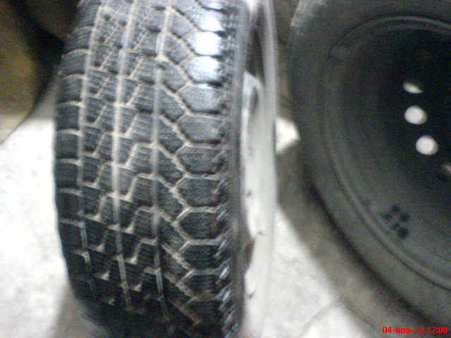

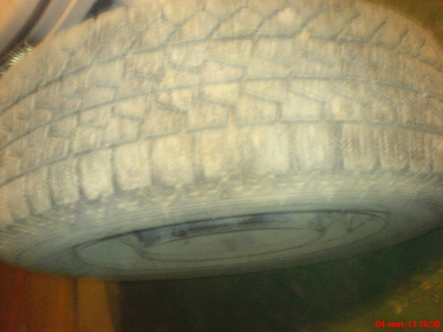

Братцы, как ставить снял не пометил, а теперь коснулось, три колеса на одну сторону, четвёртое наоборот, два колеса левая сторона протектора съедена
Шина.JPG [ 52.04 КБ | Просмотров: 6458 ]
Шина.JPG [ 72.42 КБ | Просмотров: 6452 ]

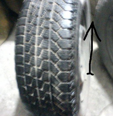

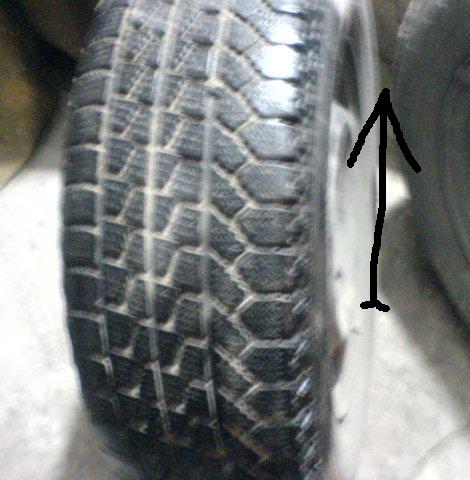

Привет, брат!
Судя по рисунку, что ты фото приложил, у тебя ставить их надо так, вот я на твоём фото стрелку нарисовал, у тебя резина хорошая, но направленность рисунка при установке будет НЕлишней. Исходя из этого передние по рисунку и поставь, а задние уже ставь тёртой дорожкой во внутрь.
Шина11.JPG [ 42.03 КБ | Просмотров: 6428 ]

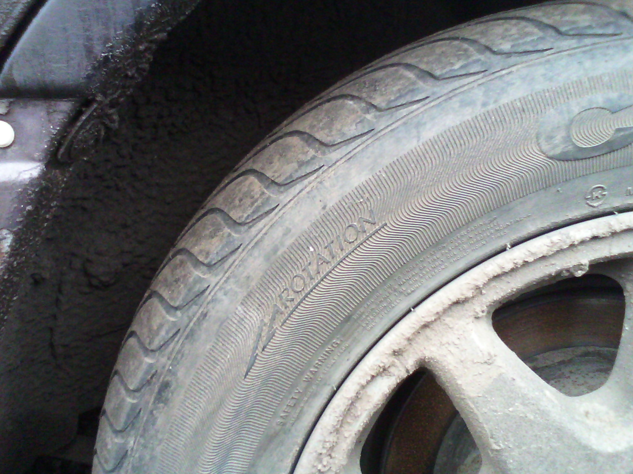

Просто надписи на боках посмотрите- outside наружу, inside внутрь.

СообщениеДобавлено: 04 ноя 2013, 21:58
raewna писал(а):
Спасибо, однако!!!
Добавлено спустя 16 минут 2 секунды:
Володя т.е. ставить на переднее левое колесо?
Нет.
Вот что я тебе стрелку нарисовал, это направление движения машины вперёд.
Т.е. вот это колесо с фото ставь как переднее правое. По аналогии выбери лучшее переднее левое, а назад - что останется.
