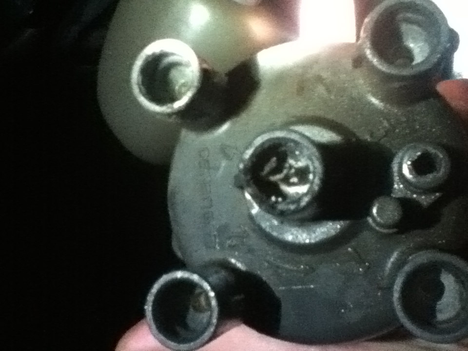

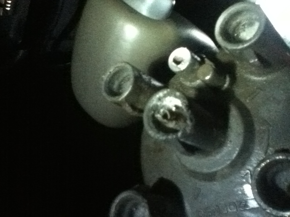

Ходил сейчас снимал крышку,там всё чисто,можно сказать как новое,за исключением одного,от катушки зажигания идёт провод,который вставляется в середину крышки трамблёра,на фото показано,он поломан весь и окислен,пока так собрал завёл,то же самое,но чуть подольше работает,секунд 10 ,так же трясёт,обороты сами по себе,на газ не реагирует почти.И вот не знаю из за него ли эта проблема.

Да уж, контакт хрен.....ый.
Но судя по тому, что 10сек. работает, а только после колбАсить начинает, думаю дело НЕ в крышке\контакте.
Если б контакт, сам посуди, был плохой, то что ж первые сек10 он есть, а потом пропадает?
Что-то другое тут.

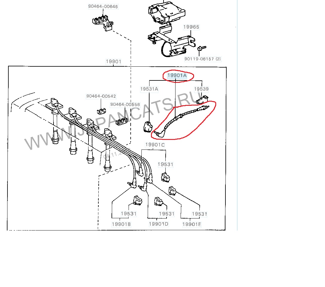

Целый день мотался,обзванивал разборки магазины,нашел крышку оригинал,800 руб.А вот с проводом нюанс) По отдельности его только с Япы везти,около 2-х мес. ждать :-x А в сборе BB провода оригинал от 4 000 руб,дубль от 1200.
Сейчас 1 вариант попробую,что бы точно убедится,в гараже комплект ВВ проводов нашел,из них сделаю,если заработает поеду покупать новьё)

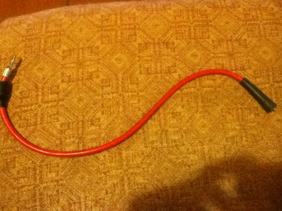

Ходил сейчас ставил "самодельный" BB провод :D всё воткнул,завелась работает,надо тестить ехать на дорогу.То есть проблема 100% в этом была,хоть от души отлегло) такая штука вышла :D (на фото) На днях поеду покупать крышку и провода.
Спасибо всем кто помогал!

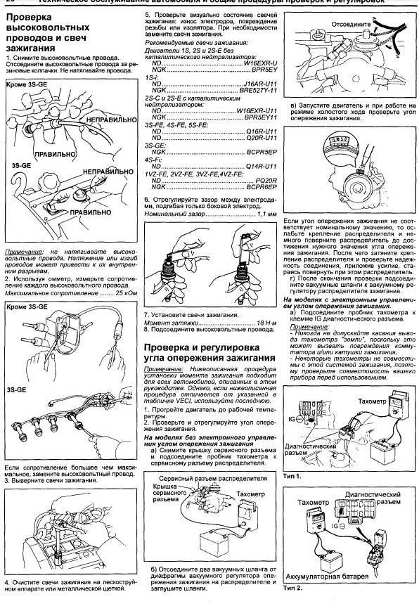

ну если провода можно из книжки почитать как проверить остальные... не более 25кОм.
Года полтора назад купил Мasuma провода, комплект за 1300 пока без проблем...
